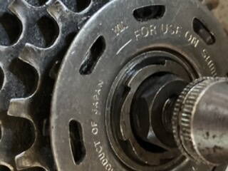

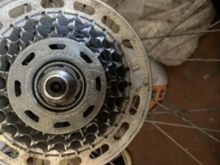

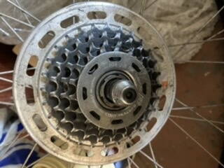

Купил велик КТМ из Германии, на нем не крутятся звезды. Хочу осблужить, но не знаю чем снять. Может кто-то знает инструмент для это дела. Фото трещетки прилаживаю

Поздравляю нового обладателя музейного экспоната.
Спец ключ нужен Shimano TL-FW20.
Удачи.

В таких випадках дешевше купити нове колесо ,спочатку спец. ключ потім виявиться що потрібно міняти чашки а різновидів чашок :facepalm:
Ну это результат покупки велосипед из Европы, пушка ракета дёшево.
А что даст замена колеса? там 4 скорости, шатуны скорее всего тоже той же серии,
там свой спец инструмент, ни с чем не совместимо, это поменять всё, даже б/у
будет стоит дороже велосипеда.
Судя по состоянию звёзд, проехал этот папелац мало, если обслужить то еще поживёт
и довольно долго, трещетку можно попробовать открутить подручным инструментом
(молоток и зубило), но если шлицы сорвать, то можно выкидывать.
