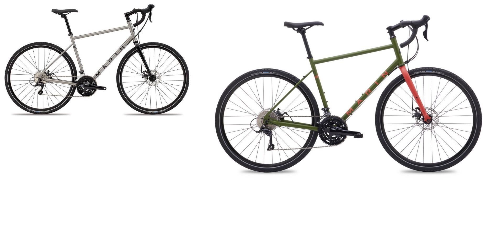

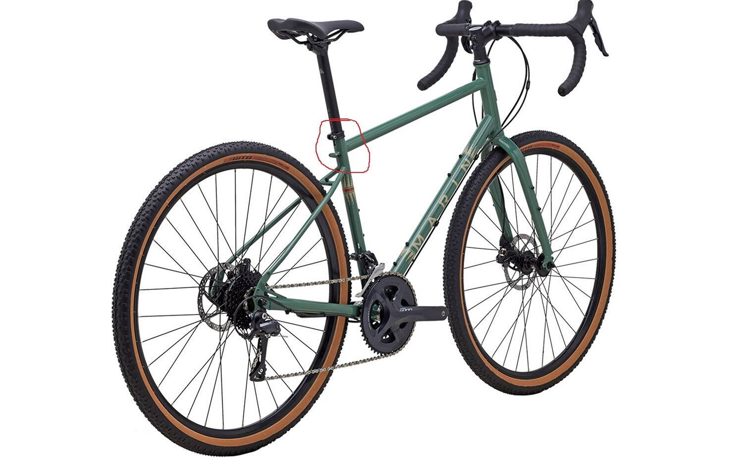

Судя по фото, рама размера L или XL для высоких велосипедистов.
На рамах меньшего размера бонки для крепления заднего багажника с перьев перенесены на подседельную трубу, при установке багажника будет выглядить на любителя.
Marin первого поколения 2016-2017г. на всех ростовках бонки были по классике на задних перьях, поговаривают, что и зазоры под резину были побольше, вроде бы найнерские покрышки влазили, как у прайд рокс тура, но там и вилка была другая с одной бонкой под лоу райдер багажник.
