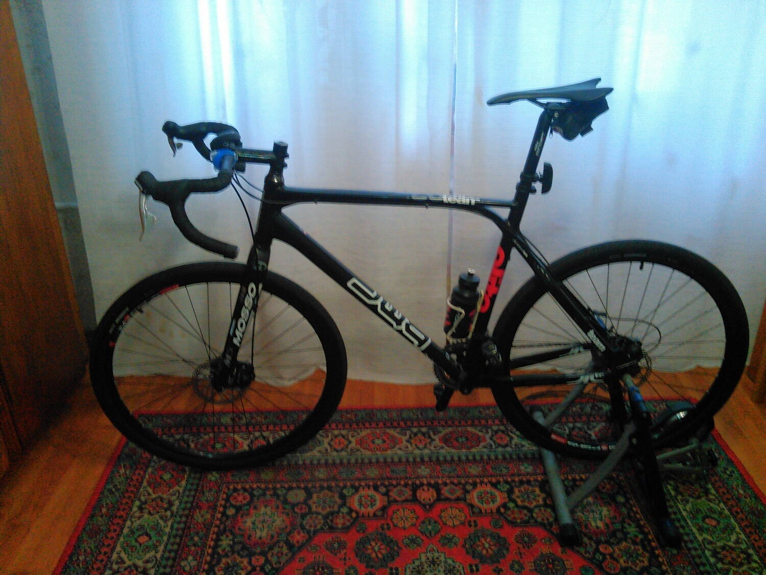

Катаясь на гравеле собраном на редкой раме от LITEC MAGNESIUM viewtopic.php?f=23&t=468858 я честно говоря и не думал что то менять ... хотя 17 размер рамы при моём росте в 191 см ...мягко говоря не соответствовал моим антропометрическим данным ! Пришлось ставить самый длинный подседел на максимум и все равно посадку идеальной назвать было сложно . Плюс ко всему я столкнулся с такой неприятной ситуацией ... мтб на котором каталась жена был очень тяжелым и затаскивать на пятый этаж в доме без лифта СПЕШАЛ ХАДРОК на 21 раме / изначально я брал его для себя но последние три года я на него практически не садился / для неё было тяжело /да и размер рамы при её росте 170 см совсем не подходил /. В голове у меня родилась идея обновить парк велосипедов ... я решил пересадить жену на лёгкий Лайтек , вернув его в мтбешную версию , продать СПЕША и купить что то интересное и построить яркий гравел в моём размере рамы . Мониторя просторы НЕТА я на Харьков туристе ... в разделе БАРАХОЛКА , ПРОДАЖА РАМ , набрел на алюминиевую раму ВМС ELITE TIAM 03 в размере XL .Рама невероятной красоты ...я вообще восхищаюсь алюминиевыми рамами ВМС в стиле СКИЛЕТОН ! Стоимость мтб рамы без вилки в 3200 грн . не показалась мне завышенной и я решил её приобрести ... ПРОДОЛЖЕНИЕ СЛЕДУЕТ .

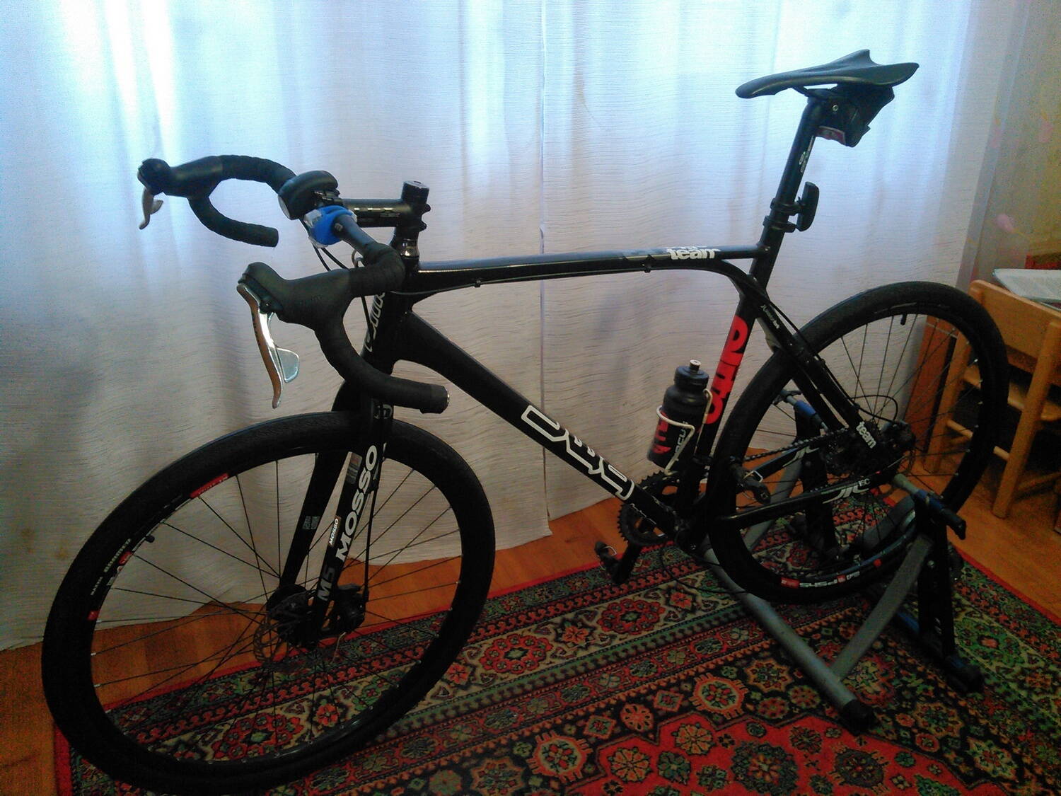

Итак после приобретения рамы ВМС , встал вопрос чем её укоплектовать в рамках ограниченного бюджета . Очень хотелось построить гравел на компонентах SRAM но их стоимость всегда была заоблочной . Но я не отчаивался и продолжал поиск . В конце концов я нашёл дуалы SRAM RIVAL c одной рваной резинкой по цене 1200 грн. , и продавал их мой знакомый у которого я постоянно подкупал разные запчасти . У другого знакомого в продаже была необходимая резиновая накладка ... именно с той стороны что была мне необходима ... по цене 300 грн. Вилку решил брать MOSSO M5 , которую продавали в Харькове по цене 1700 грн. Передний переключатель у меня был SHIMANO XT ... брал когда то за 450 грн . Задний новый SRAM RIVAL нашел за 1000 грн. / дороговато но за новый я решил что цена адекватная /. Система MICHE CTP у меня осталась от магниевого / жене поставил мтбшную ШИМАНО /которую покупал за 650 грн . Подседельный штырь 280 грн. и вынос 250 грн. CONCEPT SL купил у того же знакомого который продал резинку на дуал . Колеса взял от магниевого гравела на ободах DT SWISS и втулках SHIMANO M 525 с роторами AVID которые мне обошлись с кассетой SHIMANO 2550 грн . Гравейный руль ZOOM обошёлся 545 грн. Рубашки тросиков SRAM и тросики обошлись 320 грн. Шикарная , толстая обмотка от магниевого гравела 220 грн. идеально подошла к новому рулю . Седло тоже перешло от него / 340 грн + собственноручно перетянул натуральной кожей /. Тормозные машинки SHIMANO купил за 640 грн . В итоге получен результат ....

1. На механике в хвате за "рога" будет не комфортно тормозить. Мы как-то на 100км смешанной покатухе сравнивали одинаковые участки у гравелов на мехе и гидре - на неровностях механика просит нижний хват намного раньше.
2. Вилка - китайский ширпотреб, надеюсь не сломаете на грунтах. Что у нее с торсионной жесткостью - не гуляет на скиручивание, не "приседает"?
3. Седло не высоко?
4. Что за покрышки? Вилсет МТБшный чтоли?

По поводу седла ... я честно говоря не понял суть вопроса ... у меня рост 191 см и посадку я выставляю как на обычном шоссейном или трековом велосипеде / да ...да , это не описка , я и сейчас занимаюсь на треке и у меня три трековых велосипеда /. Для меня посадка за низ руля ...это естественное положение тела к чему я привык и одна из причин продажи мтбешного СПЕША ... ну не нравится мне ездить на палке ! Но это личное дело каждого велосипедиста ... мы строим или покупаем велосипеды под свои потребности , вкусы и предпочтения / при условии что мы уже созрели к самостоятельному выбору /. На фото ВМС стоит закрепленный в велостанке без передней подставки и есть иллюзия что носок седла опущен ...но это лишь иллюзия .

По поводу покрышек ... их два комплекта . На фото стоят слики от MAXXIS ROAMER 700 - 42 и второй комплект это TRIGGER SPORT 700-38 от СПЕШАЛАЙЗЕД . Колеса DT SWISS 545d / вообще то они предназначены для электро-велосипедов и выдерживают большой вес / тяжеловаты но у меня вес 95-100 кг и ставить что то легкое нет смысла ...долго оно жить не будет ! По поводу покрышек MAXXIS ROAMER 700 - 42 совет ... не берите их если вы планируете часто выезжать на грунт . Они достаточно скользкие и у меня стали причиной неприятного падения на достаточно безобидном участке просёлочной дороги . Поднимаясь в гору , проезжая хутор Заречанка я наехал на битый белый кирпич / которым была устлана деревенская улица / и MAXXIS ROAMER привела к резкому соскальзыванию переднего колеса с слега наклоненной поверхности кирпича . Падать на битые кирпичи совсем неблагодарное дело :facepalm: :yes: ... в результате содранные локоть , колено и бедро и серьёзный ушиб кисти руки . Так что если вы решите покупать MAXXIS ROAMER 700 - 42 то должны отдавать себе отчет что это городская покрышка и идеально подходящая для скоростных бреветов без выездов на грунтовые дороги .
