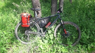

Шановні пані та панове!
Вирішив зібрати 16ий проект під назвою Франкенштейн
Давно чув відгуки про чудові властивості рам з Cromo 4130, щодо облизування дороги, накату, гасіння вібрацій, вирішив зібрати байк на рамі американської компанії "Marin", ітак компліт
Рама Marin Hamilton 29 er Cromo 4130
вилка карбонова Trigon
Колеса Ztr Crest, виулки Dt swiss 240c та Novatec 712df на промах
Резина Geax Saguaro 29 2.2 780 грам без бокових шипів
Geax aka 29 2.2 750 грам без бокових шипів
Гермет no tubes 100 ml на колесо
Шатуны та каретка Shimano Slx , зірка 32т narrow wide, та звичайна 26t для апхілів
Задній переклюк Shimano deore
Касета Shimano xt 11-34 9 шв.
Манетка Shimano slx
гальмо Shimano slx переднє
Ротор 180 мм Tekto
Руль скандієвий ksnc 660 mm
Гіпси Wcs Reachey
Сідло selle Italia royal
підсиділ uno
Вага 11.18 кг, можна легко вийти з 10 кг, але не планую
Вел збирався для фану з прицілом на подорожі , але обода під заміну будуть , треба багажник і планую приварити кріплення для заднього гальма дискового
покищо це байк для комьютенгу )
Виїхав на 40 км, відчуття
Рама катить
Розгін ніякий
Гасіння вібрацій, їдиш як в каділаку, дуже приємне відчуття, особливо після люмінію
в горку перти важковато, вниз як потяг йде))
щодо карбону, скажу так, він всім кращий, але робити з нього байкпакінг , вважаю дурний глузд

Апгрейди зупинені. Байкпакінг був останнім у списку покупок, із дивного залишився передній обід, він там нідочого, але є запасний, поки що так, хоча через пару сезонів все ж таки заміню його на більш вагомий з пістонами.

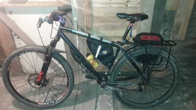

руляка 800 мм

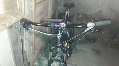

вот, еще одна сумка на 35 л снята с левого зада))
