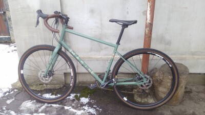

Как кто-то наверное знает, мой туринг в неравном бою пал.
Он был офигенным именно из-за того, что я тогда запарился и реализовал в нем все то, что хотел. А посему новый пройдет ту же процедуру, но с учетом недостатков, которые были обнаружены в том.
В качестве донора был взят marin four corners.
Рассматривались и другие варианты, было и желание все же более современных осей, но с учетом всех факторов был взят сабж.
Оси это хорошо конечно, но для спокойной туринговой и городской езды не принципиальны. А геометрия именно этого мне ппц как нравится.
IMG_20230203_122614.jpg [ 910.07 КБ | Просмотров: 5168 ]
Собственно план такой же, как и с прошлым:
1 - пилим бонки на вилку и крафтим трушный передний багажник - с широкой полочкой, разборной, со сменными боковинами под туринг/город, с креплением под длинное крыло и свет, с внутренней проводкой. Еще есть идейка интегрировать в багажник габариты - небольшие яркие светодиоды светящие прямо на уровень глаз - ибо основная фара с стг в качестве габарита плоха.
Внутренняя проводка в вилке для динамы, откуда сразу ныряет в багажник - ноль проводов.
2 - пилим подрамный багажник для [s]бухла[/s] воды. Ну и бонки в раму для него.
Крайне удобная штука оказалась, хотя я так и не доделал удобные ремни для крепления бутылок в прошлом - вязал обычными резинками.
3 - дополнительны бонки внутри рамы на верхней и подседельной трубе - чтобы закрепить внутрирамную сумку на бонки, а не ремешки/липучки. Крафт сумки.
4 - две бонки сверху верхней трубы возле рулевого стакана. Туда удобно и хорошо становится колоночка. Фуел при наличии внутрирамки и кормушек вообще не нужен.
Возможно еще две возле седла - под сумочку какую мелкую може, хотя... скорее нах.
На задних верхних перьях бонок добавлять не буду. На проошлом я добавил для возможного крепления двух герм, но так ни разу и не заюзал. По твердой поверхности байкпакинг нах, а по неровной я на баране и ригиде ездить отказываюсь. Байкпакинг на мтб.
Буду дополнять первый пост походу - так что можете флудить :р
пс - багажники мне бы хотелось варить, а не паять. Ибо пайка создает некие ограничения по конструкции и частично херит термообработку. Со сваркой такого нет. У меня сварки нет, а оттарабанить к сварщику все готовенькое, чтобы он просто сварил, не выйдет - что-то надо подогнать и варить прямо на веле.
Може у кого есть сварка или знакомый сварщик, который может подсобить в режиме, что это все займет пол дня с правками и подгонками. По максимуму все погну и подгоню дома насколько можно, но и там надо будет. За деньги конечно.
псс - мне нужні нанего колеса, классические туринговіе - ХТ втулки, обода что-то хорошее, но хотябы мавики 319, спицы нормальные. 27.5 или 28.

Дуже приємний фреймсет.
Високий стакан, великий трикутник, слопінг замість низьких пер, різьбова каретка, гальмо в трикутнику, всі необхідні кріплення.
Як свій зламав би, то взяв би як раз таке на заміну.
Гума яка лізе?
 Заголовок сообщения: Re: Marin Touring (новый крафт туринга)
СообщениеДобавлено: 07.02.2023 12:24
Сообщения: 4339
Зарегистрирован:01.03.2015
З гумою тут дивна ситуація.
Ідеально стає 42, при цьому залишаються нормальні зазори, хоча, скажемо так - це не для говен зазори. Крила стануть.
47 без крил ще влізе норм.
При чому позаду тупо звичайне обмеження, де й пера сходяться, й перемички. А от попереду все обмежуєтьсятупо тупо висотою - в ширину влізе сильно більше, але от по висоті ніфіга. Атс 400мм - з високим рульовим стаканом воно грає, переважно ж на 28 гревельно/турингових вилках 415 - акурат той зазор зверху, якого не вистачає.
Ідеально на цей вел будуть 27.5 колеса.
В мене будуть 1.75 марафони - влізуть норм.

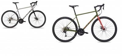

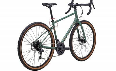

Судя по фото, рама размера L или XL для высоких велосипедистов.
На рамах меньшего размера бонки для крепления заднего багажника с перьев перенесены на подседельную трубу, при установке багажника будет выглядить на любителя.
Marin первого поколения 2016-2017г. на всех ростовках бонки были по классике на задних перьях, поговаривают, что и зазоры под резину были побольше, вроде бы найнерские покрышки влазили, как у прайд рокс тура, но там и вилка была другая с одной бонкой под лоу райдер багажник.
