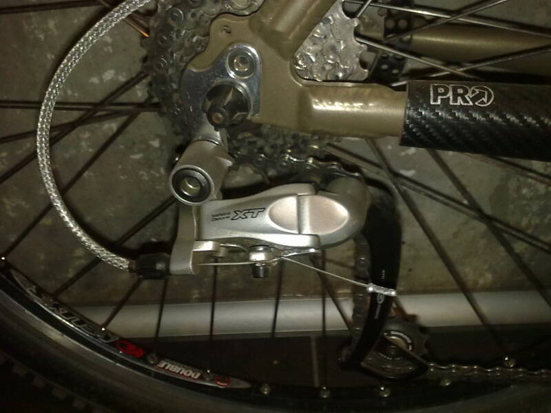

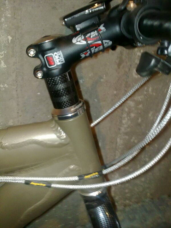

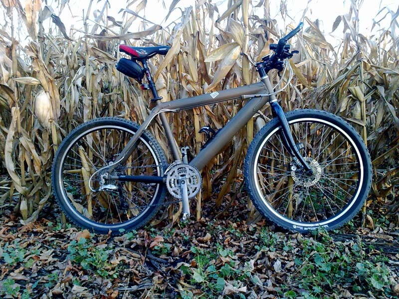

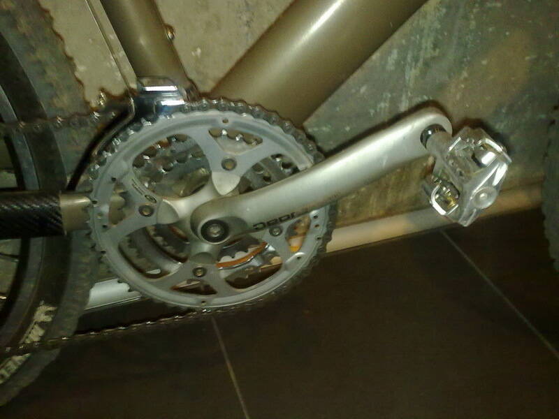

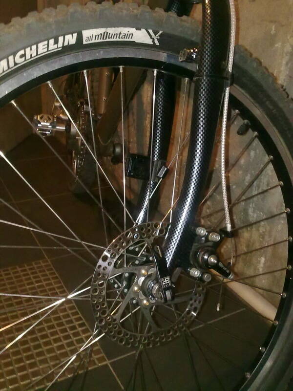

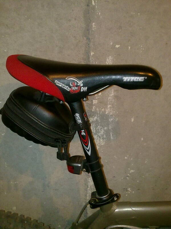

Спецификация:
Рама – Litech Magnesium Team (19”) вес 1568 г. (без боссов)
Вилка – Top Gun 28” – 880 г. (без боссов, шток 220мм.)
Рулевая – Tange Seiki LAV-82 - 107 г.
Вынос – КBIX Pro Race 100мм. Подъем10 – 120г.
Руль – Scott Pilot Hot Rod 25.4\580 мм – 150 г.
Ручки руля – V - grip –50 г. пара
Рожки – Х-17 – 140 г. пара
Кольца под вынос – ABR Carbon.)- 12 г. комплект
Седло – Titec Berserkr DH (кожа + кевлар) – 365 г.
Глагол – КBIX Pro Race 27.2\350 mm – 270 г.
Зажим подседелки – Сannondale - 25 г.
Система – Shimano Deore Hollowtech 48-38-22. (175 мм.) – 730 г.
Каретка – Kinex 68-124 – 285 г.
Кассета – Shimano 11- 28
Цепь – Shimano CN HG-40
Моноблоки - Shimano ST-EF51
Перекл. Задний – Shimano Deore ХT (RD-M751 XT) – 240 г.
Перекл. Передний – Shimano Deore – 146 г.
Педали – VP-M11 – 320 г.
Тормоза – Promax X-nine.
Тормозные роторы – Promax X-nine 160 mm
Переднее колесо 26" (обод – Kelly’s Double Combat , втулка – Bike Positiv, спицы DT., ниппеля DT )
Заднее колесо 26" (обод – Kelly’s Double Combat ., втулка – Bike Positiv, спицы спицы DT, ниппеля DT
Покрышка передняя
Michelin All mountain 2.2 - 640 г.
Покрышка задняя
Michelin XCR X’trem 2.1 - 590 г.
Камеры 26" – Michelin C-4 2 х 170 г.
Эксцентрики – Bike Positiv – 109 г.
Флипер – Michelin
Рубашки переключения – армированные Promax
Тросы переключения – Jagware Защита пера – Bike PRO неопрен
Компьютер – Sigma Sport - BC 1609 STS Cad
Вес в сборе (с подседельной сумкой, запасной камерой, насосом, инструментом, фарой и задним фонарем) 12,5 кг.
Вот, собрал. Хотел это сделать давно, когда еще Litec работал, даже ездил к ним на производство. Но тогда как то руки не дошли, а сейчас случайно попалась рама и не смог устоять...
Вел собирался для туризма, отсюда и дополнительный вес - некоторые компоненты более тяжелые, в качестве компромисса в пользу простоты и надежности. Если задаться целью "померяться пиписьками", то моможно скинуть вес на 2-3 кг. (седло, колеса и еще немного по мелочам).

Ого, рама с крепами под задние дискачи???
 Заголовок сообщения: Re: Mой FLAT CAT Magnesium
СообщениеДобавлено: 13.12.2011 14:56
Сообщения: 9586
Изображения: 96
Зарегистрирован:16.11.2011
Рама TEAM выпускалась в двух вариантах - с креплением и без (и я знаю, где они еще могут быть) :wink: .
