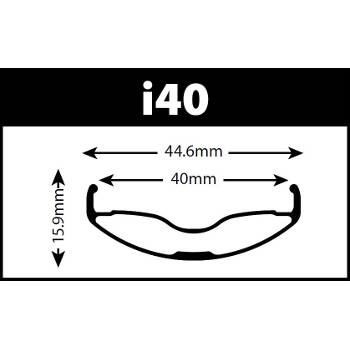

Интересный аппарат!
На мой взгляд не совсем правильный выбор ободов
Surly ECR 29+ это внедорожный туринг для покрышек шириной 2,5-3,0 дюйма
Идеально данная резина проявляет себя на бескамерных ободах, внутренняя ширина которых составляет около 40мм (например обода WTB Scraper i40 TCS 29)
А ваши обода не бескамерные и внутренняя ширина 25 мм
Вы наверно выбрали Andra 40 из-за названия, это у производителя наверно маркетологи поработали.
214337-01-c-407612.jpg [ 22.73 КБ | Просмотров: 7533 ]

dedmazaj писал(а):
Интересный аппарат!
Не хотел бескамерку, поэтому выбрал крепкие обода впритык подходящие под выбранную покрышку. Соглашусь, что бескамерка с низким давлением - это идеально для бездорожья. Но тут нужно оговориться, что Вы понимаете под бездорожьем? Велосипед, в данном случае собран для условий моего стиля катания, а именно - небольшие дальнячки от 100 до 250 км ►https://www.alltrails.com/explore/map/map-9d63484--8 в темпе, который не позволяет мне уставать. Матрасно-улиточно-пешеходный темп)). Примеры здесь )) ► https://www.youtube.com/watch?v=s05jwgg ... PZe_WYQN1-. По откровенным говнам не катаем, где трудно идём пешком)).
По поводу сказок про "бескамерен и заточен под бездорожье", гляньте простое русскоязычное видео, там фэтбайк бескамерный практически не едет под условия под которые заточен. Поэтому бездорожье и плюсы бескамерок - это понятие очень широкое и растяжимое. https://www.youtube.com/watch?v=j6AW3CdkJbc
А вот что будет с бескамеркой и широкими покрышками на настоящем бездорожье ►https://youtu.be/rdNANaYbkfI?t=568
Это сравнимо с нашим черноземом, ничего и никуда не поедет.
Итого: для условий бездорожья харьковской области в которые сознательно могу сунуться - мои колёса = норм.
Это всего лишь моё мнение и не обязательно правильное.)
