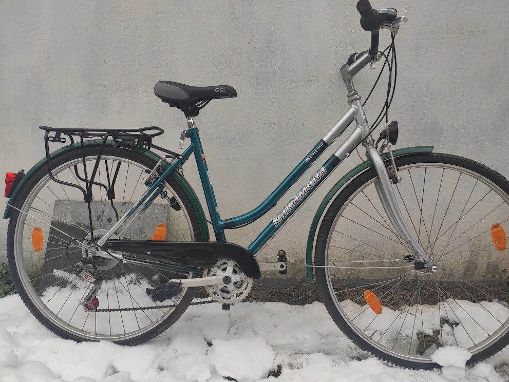

практично новий велосипед все працює а цепка скаче на заньому колесі і нічого у мене невиходить.Поставив нову цепку ,нову тріскачку практично нічого незмінилось хоча і рідна цепка з зірочкою практично нові ,тільки трохи нагрузка і цеп скаче як дурний.Каретка начебто стоїть правильно а як провірити раму незнаю ,така хрінь у мене вперше

Посмотри верхний ролик перекидки. возможно он далеко от звезд. и из за этого цепь не плотно обхыватывает трещетку. хотя на этом перекиде нет винта доступности. поиграй с болтом крепления перекида к раме. ну и конечно настройка. может скакать если неточно ставит цепь
дякую
