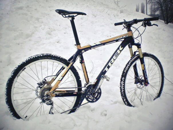

Вот выставляю на всеобщее поругание обозрение свой недавно собранный байк, без особых претензий на лайт, вел собран на каждый день, для покатушек, ПВД-шек, любительских соревнований, вобщем, поскольку в обозримом будущем байк у меня один, то он на все случаи жизни, и потому должен быть надежным.
Комплектация:
рама Trek 8500 TRT ZR9000 Alpha Red Aluminum
вилка Suntour Epicon X2
система Shimano SLX FC-M660 Hollowtech II (22/32/44)
кассета Shimano CS-HG50 (34-11)
педали Shimano PD M520
манетки Shimano Deore XT SL-M770
передн. перек. Shimano Deore XT FD M-770
задн. перек. Shimano Deore XT RD M-772 Shadow SGS
тормозные ручки Shimano SLX BL-M665,
каллиперы Shimano SLX BR-M666,
роторa Hayes 160mm,
задняя втулка X17 four sealed bearings
передняя втулка X17 sealed bearings
обода AlexRims DP17
флипера Michelin
спицы stainless steel
резина Schwalbe Black Jack 2.0
каретка Shimano SM-BB91 press fit
вынос Promax 110х10' Alu alloy&carbon coated
руль FSA CarbonPro Flat 600mm
рулевая Cane Creek
проставочные кольца Bontrager Carbon
подседельная труба Bontrager Rhitm Elite 31.6x350
грипсы Lizard Skins Logo Dual Compound
седло Fizik Tundra 2
тросики Alligator
рубашки Alligator
Немного фото:
По ощущениям байк получился довольно резвый, с характером, рама жесткая.
Много на нем еще не катал, зима не дает в полной мере оценить все достоинства и выявить недостатки, расчитываю на объективную критику форумчан)

Интересный вел. Как себя зарекомендовала вилочка, как работает при минусе. Воздух не травит. Есть какие нибудь ньюансы по работе?
Да работает нормально при любой температуре, воздух не травит, маловат диапазон регулировки отскока, а в общем, нормальная вилка за нормальные деньги

если честно ничто не приковывает внимание.
А что должно приковывать внимание? Манетки со стразами сваровски или золотые педали? Бугога!

Все рабочее надежное в меру чугунное. Тольео колеса по общему уровню навески выбивается из картины, они как бы прсотоваты.
Я придерживаюсь такого принципа что колеса на велике должны быть самым дорогим компонентом, ну может только рама (если хороший карбон или подвес) может быть дороже...
Вот колеса поменять, и все, я скажу что это классный не дорогой рабочий аппарат :)

Нормальный вел.
Главное, что вилка работает.
А в колёсах самое главное, как по-мне -- спицы.
Крепкие спицы позволяют ставить более лёгкий "пластилиновый" обод.

Ну колеса перекочевали с предыдущего байка, и на поверку оказались очень неплохими, вилсет самосборный, задняя втулка на 4-х промах, передняя на 2-х, прошли более 20000, ни одной восьмерки, все в идеале, промы крутятся гут, не люфтят. Задняя втуль конечно тяжелая. Обода по весу как 317 мавик. Я конечно думаю насчет второго боевого вилсета, есть задумки, но пока нет возможности. А старый оставлю как рабоче-крестьянский.

А мне по душе вел, все в тон !!!

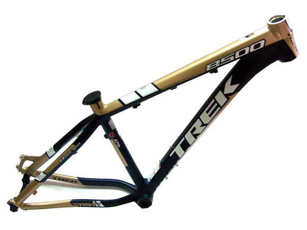

Фотки просто очень блеклые. В реале эта рама значительно лучше выглядит и вел на ее базе как раз внимание привлекает. :good:
