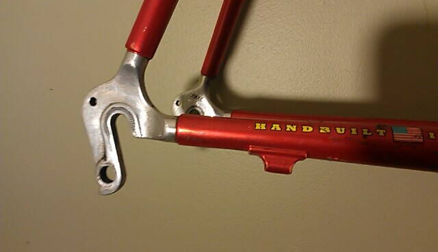

Насчет багажника на карбоне испытываю параноидальные ощущения,потому и пылится мой (95 года)трек 5200 в кладовке,хотя на дропах там есть отверстия под багажник?крылья? Поездил на нем по городу с небольшой поклажей,все нормально и тд,но вот на дальние дистанции да затарившись ,стремно,или я параноюсь?

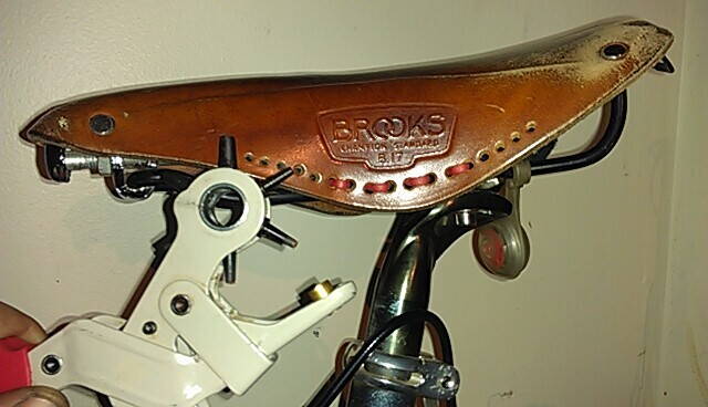

Насчет брукса ,там разные модели есть подбери по посадке,помойму в-17 тебе не подойдет,если бюджет на седло ограничен,купи пользованный в17 и уреж боковины будет ок,а самый бюджетный и крутой вариант со старым хвзшным седлом,почистить,востановить,размягчить и вырезать по гоночному лекалу,а если еще и перекрасиш будет что то уникальное,но надо выбрать седло которое резали со шкуры по волокнам, что не так сложно сделать.

Я хочу зацепить багажник за эксцентрик колеса через такие штуки и за подседельный хомут как-нть. Не вижу в этом ничего страшного, тем более всё равно я врядли больше 10 кг буду таскать.
Почему Б17 не подходит? Бюджет собственно на него расчитывался :smile: А с ХВЗшным лень морочиться... У меня есть оно, но кожа растянута черезчур, уже не выправишь. Да и я так подумал, ХВЗшное восстанавливать по деньгам почти тоже самое выйдет, что новое купить.

У бруксового в17 при гоночной посадке -седло выше руля,боковины трут внутрннюю поверхность бедра,поэтому их режут,кто нехочет платить за спортивную модель( что есть впринцепе резанный в17 +пару медных клёпок и тд) но есть еще вариант ,что я и сделал пробил красиво дырок и стянул шнуром,доволен как танк.

А Б17 Нароу не решает проблемы?

Дык там теже проблемы,только задник поуже,когда будешь седло утаптывать крылья вылезут,но оно для твоей посадки больше подойдет,а если бабла не жалко возьми "colt" его обьезжать потяжелее но потом непожелееш.
