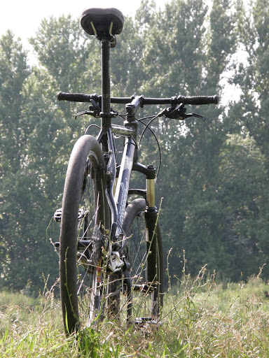

По состоянию на 20.10.2013 велосипед нашел нового владельца. Удачных покатух и приятных эмоций. Всё ниже написанное уже стало историей )
После 8000+ км зимних морозов, весенних говен, летних лосегонов и раскалённого асфальта большинство оборудование велосипеда потихоньку пришло в негодность для дальнейшего использования. Исходя из личных потребностей и предпочтений, с учетом имеющегося скила был проведён апгрейд.
Встречайте, по-прежнему самую готичную, урбанизированную, покорительницу бездорожий и пожирательницу километров на харьков-туристе :D
тут можно зуммировать
Немного аналов истории:
Палящие вел белки:
Итак, самая готичная Амёба на Харьков Туристе.
Рама: Amoeba Hussar 20"
Рулевая: Amoeba MHS-HUSSAR-L
Вилка Держатель переднего колеса: Suntour XCM-LO 100мм RST Omega
Вынос: Amoeba Vitra 110мм UNO 90mm
Руль: Amoeba Vitra 580х25.4 UNO 680mm
Грипсы: Amoeba
Рожки: Amoeba Барэнды: FlyBikes
Колечки под вынос: Richey
Подседел: Amoeba Borla 350х27,2
Зажим: Amoeba
Сидне: Amoeba MSA-Hussar 275х135
Тросики и рубашки: Alligator Jagwire,Shimano
Каретка: VP под квадрат Truvativ GXP
Система: Shimano FC-M341 (acera) 48x38x28, 175мм Truvativ FireX Team 3.3 22(Al)-32(Al)-44(Al) 175мм
Педали: VP-565 VP-007
Моноблоки: Shimano ST-EF60 Acera 3x8
Манетки: Sram X-5 trigger 3х9 Sram SX-5 trigger 3х9
Ручки: Avid FR-5 black satin Tektro брутал снятые с BMX
Пер. переклюк: Shimano Alivio
Зад перклюк: Shimano Alivio Sram X-7 длиннолап Sram X-9 среднелап
Цепь: Sram PC-850 KMC X9
Кассета: Shimano Alivio HG-40 11-30 Sun Race M60 11-32 Sun Race M96 11-32 Sun Race R96 11-25
Втулки: Shimano RM-30 Shimano FH-M752 (Deore XT)
Обода: CZL двойные 26" на 36 дыр Mavic x517 (32H)
Спицы: митооол!111 Sapim
Камеры: Maxxis UltraLight шредер Schwalbe
Покрышки: Shwalbe BlacK Jack (1.9) 2010 Shwalbe Kojak 2.0
Пацанские колпачки: DaBomb
Тормоза: вибряки перёд Artek/ зад Avid SD7
Колодки: Baradine картриджные трехцветные.
масса вела около 12,1 кг

Shwalbe BlacK Jack 2010 - как покрышки? Думаю себе прикупить такие...
i was born and raised in da ghetto
СообщениеДобавлено: 08.07.2010 20:45
Сообщения: 573
Город: Страна дураков, Харьков
Зарегистрирован:07.10.2009
Пользую те, которые 1.9 Качаю 4-4.5 атмосферы. Прошли 1600км. Износа практически не наблюдаю. Накат при таком давлении очень хороший. Радуют на грунте сцепление и накат отличные. Заехать, выехать с колеи тоже замечательно. Большинство асфальта без проблем. Они не дорогие и универсальны. Покрышкам рад!!!
Из минусов отмечу: ухудшение наката при проезде "крупнозернистого" асфальта - чувствуешь, как колесо начинает в нему "липнуть". Песок - перёд стоит хорошо, жопа носится со стороны в сторону. Пару раз чуть не слетел на мокром граните.
Разогнался по аллее Парка Горького. Ну, думаю, на скорости красиво кружочек вокруг фонтана резону. Ветром капельки водички во струй фонтана сносит в сторну и с одной стороны весь этот облицовочный камень был мокрый. В общем на скорости слетело оба колеса, еда успел зажав тормоза выставить ногу. Всё закончилось благополучно =) По сухим камням сцепление хорошее.
Колоть в классическом понимании не колол. Была змея по глупости. (при 4,5 атм!!!)
Летели с товарищем по грунту в парке. И тут прям посреди лесопаркак некая кафешка (площадка со столиками). :D Тормозить поздно. А на неё взбираться - две ступеньки. И так они растянуты, что на две сразу передним не запрыгнешь. Передним на одну, заднее поднял, передним на вторую, заднее не успеваю поднять. Скорость 35-40. Пролетаем кафешку - слышу задницу носит не по-детски. Одним ударом - 4 дырки по кольцу и каждая снежинкой диаметром по пару миллиметров. Покрыха и обод в полном порядке. Камеру (тогда стояли CST) сменили и поехали дальше.

Сколько же весит этот Гусар?

Вес гусара был измерен косвенным путём. На весы становился я - было 70 кг. Брал в руки вел - становилось 83.4кг. Отсюда вес байка 13.4 кг. Знаю, что так никто не взвешивает, но своих весов дома нет. Как обзведусь - назову точный вес.

Привет!Седло удобное?Тоже укомплектовываю hussar

Неудобств не наблюдаю. Многое зависит от правильности его установки и регулировки.
После чуть более 6000км ёрзания жопой по нём - оно по-прежнему сохраняет свой опрятный гусарский вид =)))

У тебя цепь между пером и звездами не зажевывало?

И всё-то мы знаем :D Два раза было. Когда на крутом подъеме под нагрузкой переключался. Еле вытянул потом (цепь между пером и звездами системы).
