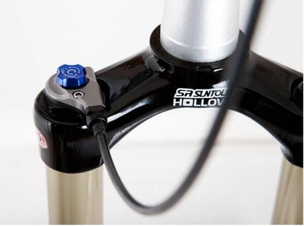

народ, что это за синяя крутилка на вилке? на что влияет?
5644_2.jpg [ 127.45 КБ | Просмотров: 3245 ]
СообщениеДобавлено: 05.03.2015 11:27
Сообщения: 53
Город: Ternopil
Зарегистрирован:18.08.2006
У меня ето регулировка при блокировке. Тоесть или полностью блокируеться, или есть оч маленький ход
