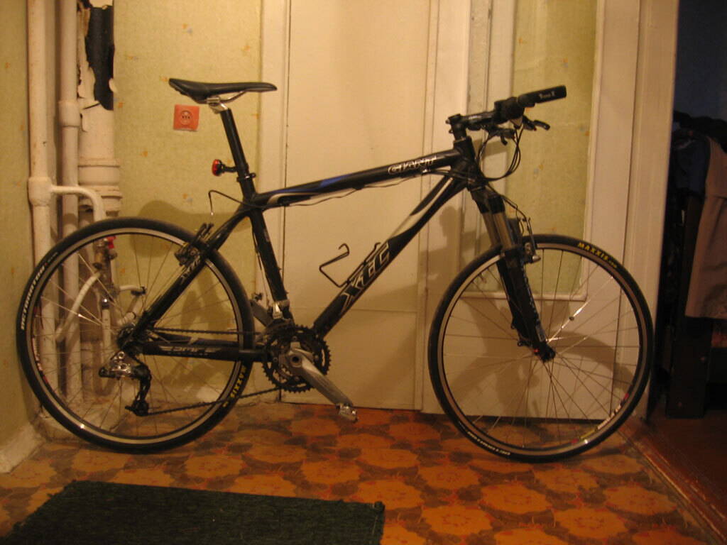

Рама: Giant XTC 2006 рост 19
Рама для гонок кросс-кантрі
AluxX SL 6013 FluidForm™, геометрія XTC, змінний задній крюк, інтегр. кермова колонка сумісність: 30.9 мм діаметр виносу сідла дискові гальма та V-brake ,
додатково: Кермова колонка - FSA TH9CC, A-head 1-1/8" Зажим віносу сідла задній крюк болти під фляготримач композитні кільця на кермову.
Вилка: RECON 327 Solo Air ход 80 мм.[b] ЗАМЕНА НА РЕБА
Вынос: ABR wings (6061 Al) 120мм. ЗАМЕНА на Ritchey WCS l110mm
Руль: ВВВ карбон, длинна 580 мм, вес 120 гр.
Рога: Tranz X.
Грипсы: шоссейная намотка Pro.
Подседельный штырь: нет данных (подарен товарищем Пашей;) ).
Седло: KBIX URC Titanium.
Тормозные ручки: Avid 7.
Тормоза: передний Avid SL;
Задний Deore LX (с параллельным ходом колодок). ЗАМЕНА Avid SL
Монетки: Sram X0 грипшифты (под 8, левый с микроиндексом).
Передний переключатель: Deore XT FD-M761A.
Задний переключатель: Sram X9 2007 г (длинная лапка).
Шатуны: Deore LX FC-M580 2005 175 mm 22/32/44.
Педали: Shimano MD-540
Цепь: Sram (модель не помню)
Троса/рубашки: переключателей троса Sram (шли с монетками)
Рубашки jagwire
Тормозов все шимано.
Колеса:
1пара: Втулки Deore XT HB-M760 передняя;
FH-M760 задняя;
Обода Sun Rims MACH IV;
Спица DT competition 2.0-1.8mm silver с Алю ниппелями.
Кассета Sram PG -850 12-23.
Покрышки Maxxis Detonator 26X1.00 спереди
Maxxis Detonator 26X1.25 сзади.
2 пара: Mavic Crossride 2006
Кассета Sram PG -850 11-28.
Покрышки Hurican RaceGuard 26X2.00

штатными оставил обода мачи? или кроссрайды?
ужас! это ты для чего купил? ты ж вроде собирался не спешно кататься ;), или готовишься к сезону 2008? Надо будет мне взять свои контики 1.3" и с Тарасом на реванш нам рвануть 8)
мач 4 будут основными колесами
ужас! это ты для чего купил? ты ж вроде собирался не спешно кататься ;), не повериш но для асфальта :)
мей би
Стилу подсиделка не то и не другое к тому же диаметр труб разный.
просты у Паши в большой велокладовке средь кучи карбоновых завалялась люминевая нужного мне диаметра.

Steel писал(а):
Или это штырь, который перестал быть нужным, когда Паша поставил себе углепластик от Гарбарука . Слышал я такое.
Стил, тыж велоспекулянт, должен разбираться :) !!! штырь скотт скейла диаметром 34,9 и его никак не впихнешь в 30,9 трубу у джайнта :D
а та люминевая болванка, которая не нужной стала - могу продать ;)

симпатяга.
но кто рассчитывал длину тросов-рубашек? с такими соплями и перегибами нормальной работы тросов не будет. подвод к заднему тормозу — вобще ужос О_о

vegas писал(а):
симпатяга.
а таки все работает и очень четко
но это грех мой и к весне буду исправлять некоторые места
(всеравно троса потянулись немного)
специально для тонких ценителей фото сликов "крупный план"
о впечатлениях пока говорить рано, я на них проехался один раз и по холоду
Пока земетил следующее:
1. Очень жестко чувсвуються мельчайшие неровности
2. Прирост скорости особый не ощущается (ездил без компьютера)
3. Заметил что при торможении вел как будно уходит из под меня тоже когда тормоза отпускаеш, вообщем приходиться сильнея упираться.
вот такие странные впечатления пока что,полноценный тест будет весной ;)
