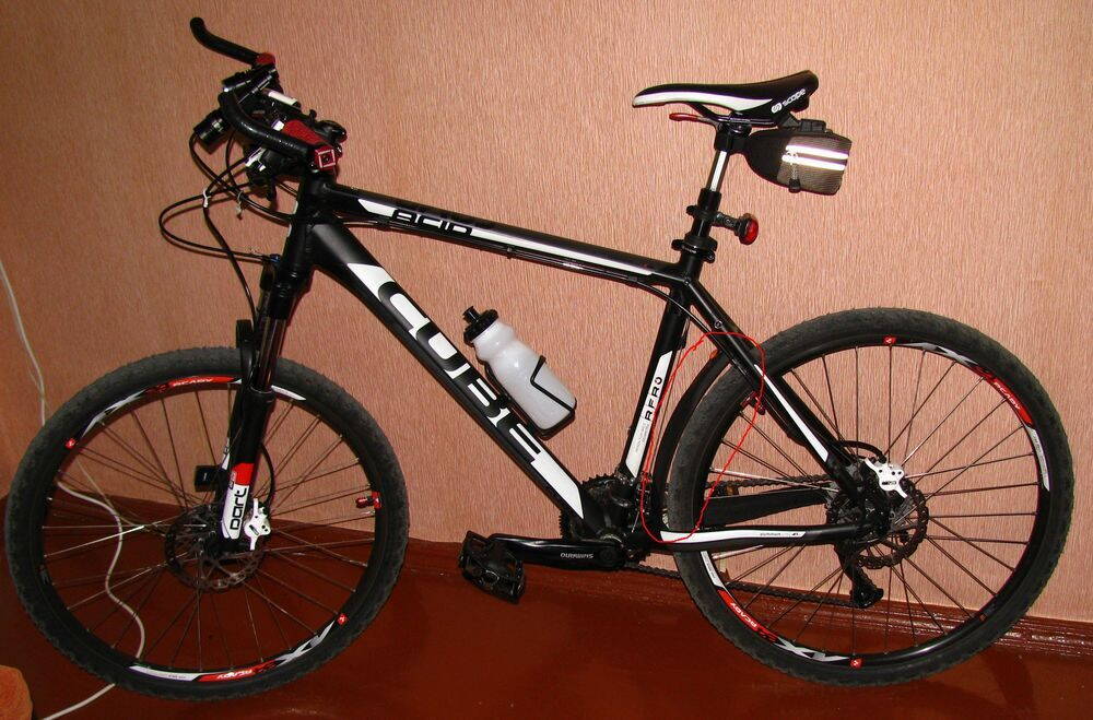

Наконец я получил свой байк.
Парни в мастерской очень здорово повеселились пытаясь совладать с термоусадочной трубкой, напяливая ее на гидролинии
:D
Затем секасом занялся я, вооружившись термофеном и канцелярским ножом. В итоге гидролинии стали белого цвета. :smile:
После этого были прилеплены световозвращающие наклейки. Теперь в темное время суток вел будет более заметным на дорогах :dance:
Фото со вспышкой:
Привет из 2002 года - абсолютно новый переключатель Sram 7.0
Пока катался по городу заметил, что начинает появляться характерное пощелкивание рамы. После поклейки наклеек вытащил из рамы глагол и тщательно помазал консистентной смазкой и его и внутренние стенки подседельной трубы рамы - проверено помогает 100% - никаких посторонних звуков! :velo2:
Мы сыны равнины дикой, мы враги прямых путей! :Vel9:
