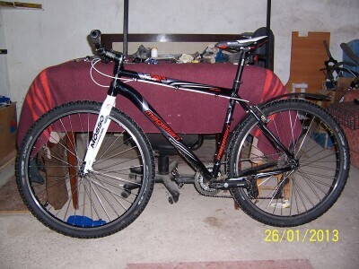

Осенью вдруг захотелось собрать циклокросс, но так как раму для такого агрегата купить сложно и дорого, решил собирать на том, что подвернется. Купил целый велосипед Б/У в стоковой комлектации. Разобрал, рама оказалась не очень тяжелая ( пустая 1800грамм ) . Руль баран отклонил сразу, так как цены на дуалы высокие, да и не очень хотелось привыкать к чему-то другому. Компоненты частично новые, частично Б/У. Комплектация еще не окончательная, так что не судите строго. Вот что получилось.
ИзображениеИзображениеurl=http://www.velodom.com.ua/full/74517.jpg]Изображение[/url]Изображение
Рама: MERIDA cross 100
Вилка: MOSSO
Шатуны/Каретка: FSA comet Звезды: 46/36/28
Руль/Рулевая: LOOC racing ( карбон ), FSA
Вынос руля: FSA XC 150
Подседельный штырь: KUOTA ( карбон )
Передний/задний переключатели: SRAM Xgen , SRAM X9
Передняя/задняя втулка/эксцентрики: NOVATEC ( промы )
Манетки: SRAM X9
Тормоза: Avid BB7
Тормозные ручки: Avid SD7
Педали: Shimano 520
Кассета/Цепь: SRAM PG(не помню какая), Shimano
Обода : JALCO AX 430 ( шли с велом, пока не стал менять )
Покрышки: MERIDA speed
Седло: SMP glider
Вес - 11кг.
КОНЕЧНО, ЭТО НАВЕРНОЕ, НЕ ЦИКЛОКРОСС, НО, ЧТО ВЫШЛО - ТО ВЫШЛО,,,

ого как нижние перья завалило :shock:

мне нравится хочю такую вилку какой унее вес из чего она и сколько денег?
 Заголовок сообщения: Re: МОЙ КАПРИЗ - MERIDA cross 100
СообщениеДобавлено: 11.02.2013 21:50
Сообщения: 585
Город: Харьков,Салтовка
Возраст: 29
Зарегистрирован:01.11.2011
Алюминь, весит где-то 750 г. viewtopic.php?f=44&t=86547

взвешивал свою перед установкой 680грамм.

Разница в весе из-за того, что это разные модели. На этом аппарате стоит вилка с узкими ногами. Более широкие ноги у вилок лучше смотрятся да и запас прочности думаю повыше.
Нормульный вел, пацанские звезды, отличная трансмиссия. Выкрути из вилки эти вибряковые пивоты (-40гр) и вынос переверни, чтоб вообще чётенько было :wink:
решил собирать на том, что подвернется. Руль баран отклонил сразу...
:facepalm: :shock:
Хорошо, что сам догадался :D
Вот, циклокросс из гибрида: http://www.cyclofiend.com/cx/2010/cx064-estebandiaz1110.html
и даже без дуалов.
Старт-Шоссе из Таллина
Steel is Real!
СообщениеДобавлено: 16.02.2013 00:01
Сообщения: 2500
Город: Судак
Зарегистрирован:20.10.2010
Если не возбуждаться при слове "циклокросс", то это нормальный, годный гибрид. С отличными зазорами.
Только вот зрелище треугольной верхней трубы с бонками внизу вызывает у меня боли в плече :)

Мне нравится.

aidaho
[ирония]Там седло специальное установлено, с загнутым носком - как раз для плеча посадочная площадка[/ирония]
Мне нравится, байк переть должен как дурной -)
