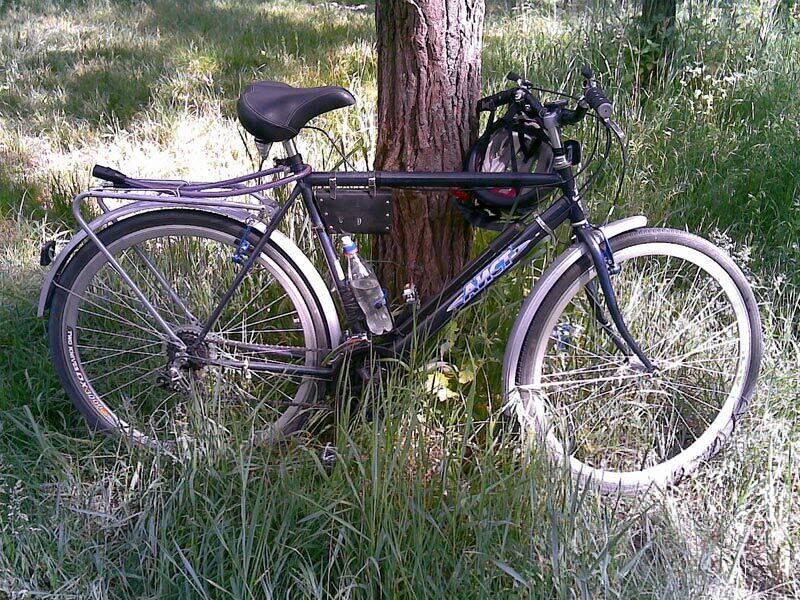

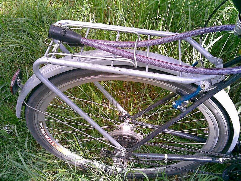

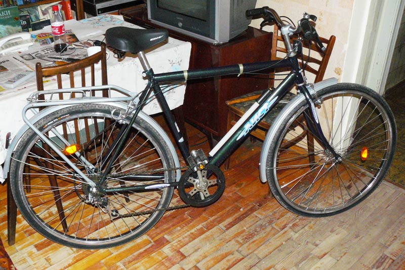

Хотел вот поделиться опытом переделки... Купил как-то новый Аист, дорогой заморский вел по некоторым причинам был нежелателен. Стоил, насколько помнится, 590 грн, выглядел как на фото. Оказался очень достойным велом за такие деньги, главное, надежным - ездил на нем по 100+ км, ничего не отлетало и не ломалось. Сборка предельно тщательная, не разучились беларуссы - даже самые мелкие шпунтики законтрены, когда возникла необходимость в разборке, просто заколебался крутить отверткой :shock: Но все же многое не понравилось:
1) Убогие штампованные крабики в роли тормозов. На ровном месте кое-как, но на спуске затормозиться было ну очень проблематично. Ситуация осложнялась весьма самобытными размерами, найти взамен крабы получше, как оказалось на практике, было бы очень сложно и очень дорого.
2) Простые железные обода - не самый плохой из возможных вариантов, но восьмерки садились легко.
3) Советские клинья в каретке - быстро раздалбывались, прям по дороге приходилось останавливаться и подбивать :(

Стало так:
all.jpg [ 188.6 КБ | Просмотров: 5123 ]

Проблема с тормозами была решена навариванием креплений под вибрейки.
Насчет каретки пришлось побегать - тоже очень нестандартный размер :( Но логика победила - раз делают такие рамы, значит делают для них и каретки. Товар неходовой ввиду нестандратности, но если искать, у кого-нибудь из торговцев да найдется. Была найдена и поставлена каретка "под квадрат", система на три звезды.

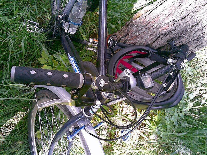

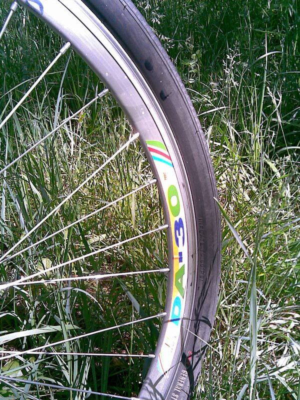

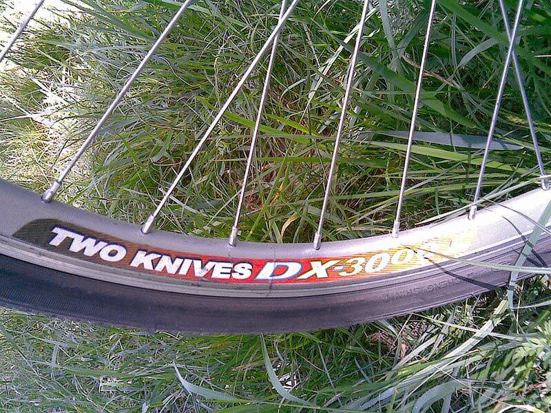

Заменил колеса - поставил профильные. Ну, само собой, всякие мелочи вроде седла, ручек и т.п.
Комментарий к файлу: руль - манетки обе поисковые.

Комментарий к файлу: заднее колесо.
На втулке так и осталось пять звездочек.
rwheel.jpg [ 181.9 КБ | Просмотров: 4937 ]
Комментарий к файлу: переднее колесо
fwheel.jpg [ 193.17 КБ | Просмотров: 4946 ]

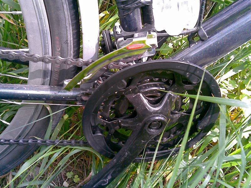

Каретка нашлась открытая. Система - вот более крупно.
После всех переделок стал лучше бегать. Раньше сравнивали с закордонными велами товарищей - говорят, "тяжеловато идет". Теперь намного лучше. Крейсерская скорость выросла километров на 4-5.
Единственное, чувствую, придется менять покрышки - сейчас стоит 40. Для этих ободов явно широковато - покрышка нависает над ободом, и приходится сильно повозиться с тормозами, чтобы края колодок не цеплялись за покрышку. Наверное, поставлю 35.

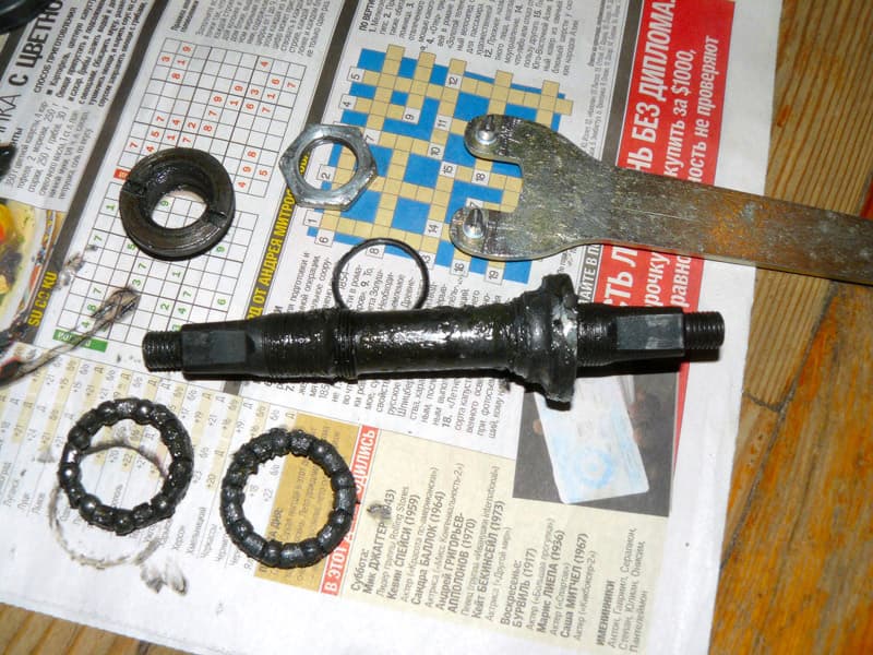

Каретка была разборная на конусных (кажись, так называются) подшипниках. Фото прилагается. На оси две гайки с конусной внутренней поверхностью. На них одеваются сепараторы с шариками, вставляется в чашки, фиксируется стопорными гайками.
"Была" - потому как вопрос решился радикально. У токаря были заказаны чашки-переходники с нужным внутренним диаметром и нужной резьбой внутри, засобачены в кареточную трубу. Теперь туда без проблем встала стандартная каретка. Взял недорогую, гривен 40-50. Поскольку она тоже под квадрат, а мне не хотелось заодно и шатуны менять.
З.Ы. На фото их еще нет - в качестве завершающего аккорда были поставлены развестистые рога. Руки вообще перестали уставать :D

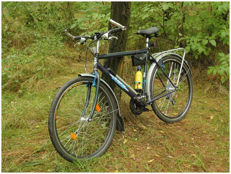

Современное состояние на новый сезон :) Сзади теперь перекидка Tourney и шимановская семерка, колеса заменены на Swift Arrive, если я правильно читаю стилизованную надпись.
P1050832.jpg [ 152.81 КБ | Просмотров: 4973 ]
