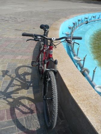

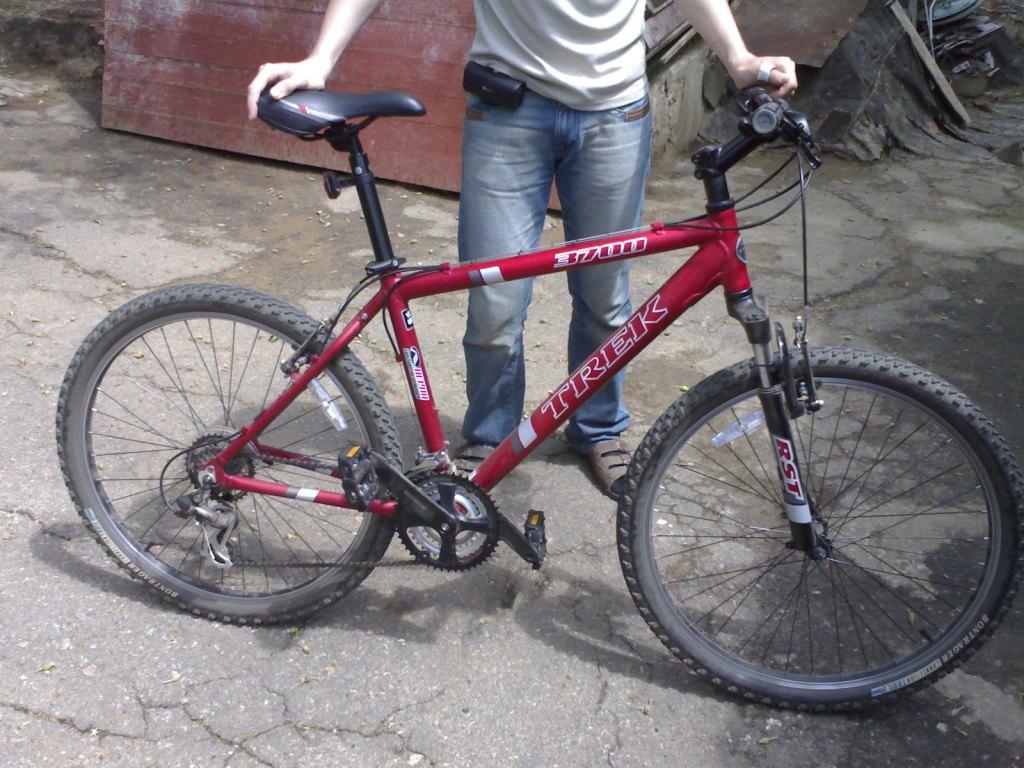

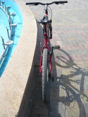

Комментарий к файлу: Вот первая фото, после привоза вела из Велопарка ;)
Фото_159.jpg [ 153.69 КБ | Просмотров: 3282 ]
P1020269.JPG [ 48.77 КБ | Просмотров: 3192 ]
P1020271.JPG [ 44.17 КБ | Просмотров: 3136 ]
Комментарий к файлу: и вот еще пару фоток...
P1020270.JPG [ 43.67 КБ | Просмотров: 3155 ]
Комментарий к файлу: Вот как он выглядит сейчас.....
P1010890.JPG [ 33.46 КБ | Просмотров: 6092 ]
