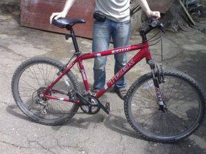

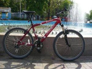

Первое что заменил так это были шатуны, по причине, того что согнул их об свою же ногу, када удар пришелся в оную, при торможении....
Второе был заменент задний обод, после не совсем удачного прыжка через припятствия, точней его приземления.... одинарный обод был согнут :( вел аж не хотел катица, пришлось ташить на руках, до магазина.....
Первых 2-е причины были необходимость, а теперь потому что хотелось повысить скоростные характеристики и более эфективное торможение......
Третье замена тормозов задних..... по моему субьективному мнению гараздо четче и более послушней стало торможение после родных Tektro....
Четвертое замена вилки, не знаю просто на родной вечно болели руки, решил заменить на более лучшую и с большим ходом вилку.....
Пятое это все была мечта удленить себе посадку, чтоб можно было наконец то как говориться леч на байк, вот и купил вынос 130 мм, после этого у меня получилось на одном спуске разогнаться до 58 км/ч, а до этого на том же получалось не более 52 км/ч, ну не знаю, правда может так получилось случайно .... :P
Шестое седло, вообще чисто случайно поменялся с одним человеком..... на свое родно, ему понравилось, а мне как бы его седло понравилось ( Selle Italia - XO TransAm)..... :oops:
На веле накатал где то всего то 2000 км за сезон....
и вот последняя замена это поставил покрышки другие Schwalbe SMART SAM
вообщем вот такой мой любимец..... :P
Комментарий к файлу: Вот первая фото, после привоза вела из Велопарка ;)

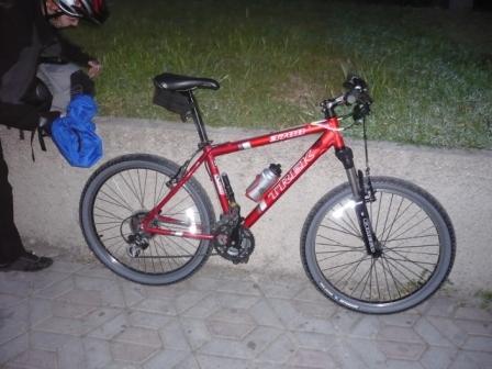

Комментарий к файлу: и вот еще пару фоток...
P1020270.JPG [ 43.67 КБ | Просмотров: 3156 ]

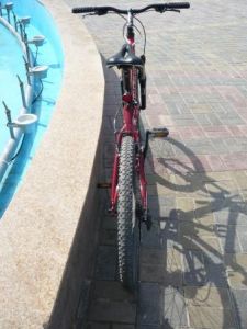

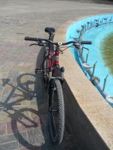

Комментарий к файлу: Вот как он выглядит сейчас.....
P1010890.JPG [ 33.46 КБ | Просмотров: 6093 ]
