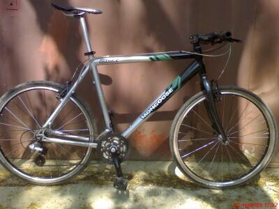

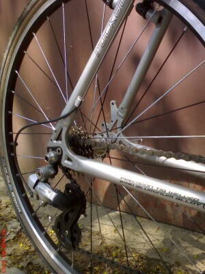

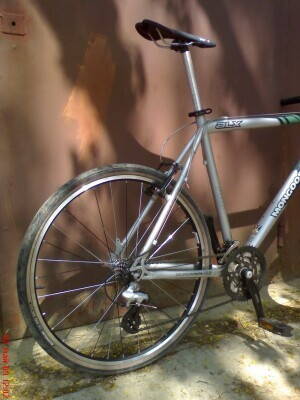

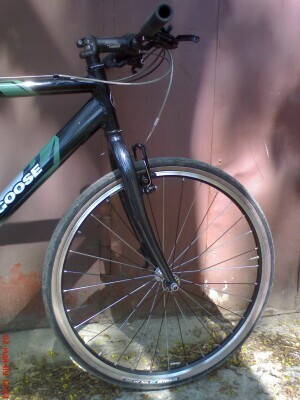

Наконец-то собрал свой велосипед! Собирал долго и упорно, но собрал. На велосипедах катаюсь давно - практически все были хардтейлами(за исключением самого первого ХВЗ Турист), а осенью прокатился на шоссейнике и так захотелось, что готов был купить сразу. Но придя в магазин, и увидев цены с учетом нового курса доллара ушел из магазина с заалаканными глазами и мокрыми штанами. Таких огромных денег естественно у меня не было, и в душе жила огромная жаба, которая душила и не давала отдать за шоссейник в 2 раза больше, чем он стоил летом.
Пришел домой, посмотрел на свой велосипед и решил: а на кой черт мне нужен дорогущий шоссейник - ведь из моего можно сделать и получше. И понеслось.
Сначала купил жесткую вилку - Top Gun. Очень хотел собрать на 28 колесах, но прочитав, какая там морока с тормозами(рама под 26) решил остаться на 26.
Предыдущие колеса оказались очень тяжелыми - их пришлось продать и собрать новые.
Резина была куплена 23х1.5. Гнутый руль поменял на прямой. Поставил шоссейную кассету(Сору). Велосипед получился превосходным, как для аматора. Втулки на промах обеспечивают хороший накат, тонкая резина имеет меньшее сопротивление, из-за более короткой вилки поменялась посадка - намного уменьшилось сопротивление ветру. Велосипедом доволен. Но пришел к логическому заключению - обязательно нужен велолежак.
И так вот комплектация:
Рама Mongoose Pro
Вилка Top Gun 26 покраска под карбон(мелочь, но приятно и смотрится намного эстетичнее)
Рулевая VP A-H Al 28,6 полуинтегрир, черная
Вынос Zoom 120mm 5" (перевернул - посадка стала намного удобнее)
Руль Tranz-x MTB алюм. 580мм, центр 25.4мм, черный
Манетки Shimano ST-EF50-7 белые
Подседельнуй штырь - no name
Седло Vapor
Система Bike Positive 28-38-48
Кассета - Shimano Sora 8
Цепь Shimano HG 50
Покрышки - Schwalbe City Jet 26x1.5
Камеры Schwalbe 26x1.25-1.75
Педали - VP (пластиковые - до этого разломал 3 пары металических, эти держатся уже год)
Переднее колесо
Обод Sun Rims Mach4
Втулка Novatec A171SB шоссе 36 9X100X108 черн 49061
Спицы металические(16 черных и 16 белых) заплетено солнышком
Заднее колесо
Обод Sun Rims Mach4
Втулка Formula OV32 32 спицы серая, не диск
Спицы металические(16 черных и 16 белых) в 3 креста
Пердний задний переключатель Shimano Asera
Фотографии выложу чуть позже - сейчас нет цифрового фотоаппарата.
На велосипед ушло около 1900гривен, но с учетом продажи старых заапчастей все вышло в 1350гривен.
Вес -- около 10.5кг
ЗЫ. Подскажите как называются резиновые кольца, которые одеваются на внутреннюю сторону обода, стобы отверстия от спиц не прорезали камеру. Собрал колеса - и только потом дошло, что их нет. Если кто-то оными располагает - готов купить(2).
Также благодарен всем, кто помогал собирать велосипед, механикам из магазина Велопланета. И Максиму Иванову без которого не было бы у меня ободов!

Добавил фото. К сожалению фотографировал на телефон - качество посредственное. Как только возьму цифровой фотоаппарат - сразу сделаю нормальные фото. Велосипед находится в стадии доработки.
