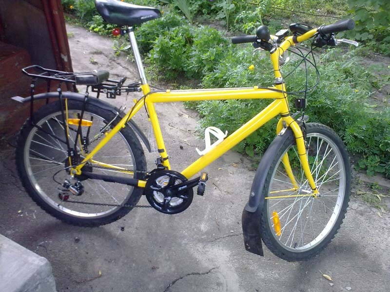

Волею судьбы стал и я снова велосепедистом. В детстве с велосипеда не слазил. А потом родительский "Запорожец", "Москвич", свои "Жигули".... А потом скутер 50 кубовый...
А из-за жизненых обстоятельств снова кручу педали. У меня сейчас китаец 2002 года выпуска. Вроде как 18 ростовка, 24-ые колёса.
На него поставил: микрошифтовские переключатели и нормальные тормоза. Из прибамбасов: недорогой свет, компик, багажник.
+ Покрасил хорошей краской (автомобильный акрил)

Два параметра рамы - расстояние от центра каретки до верхнего среза подседельной трубы (меряется вдоль трубы) и расстояние от верхней гайки рулевой до пересечения с подседельным штырем, меряется по горизонтали. Можно замеры с желтого вела? Кстати, выглядит он весьма симпатично и не ашанисто

Высота от центра каретки до подседелки: 46 см, от рулевой гайки до центра подседелки 53,5 см. Рама полностью перекрашена. Может по этому и нормально выглядит. Ну а может потому что ухаживаю.
