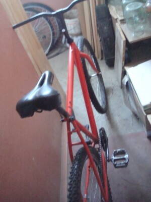

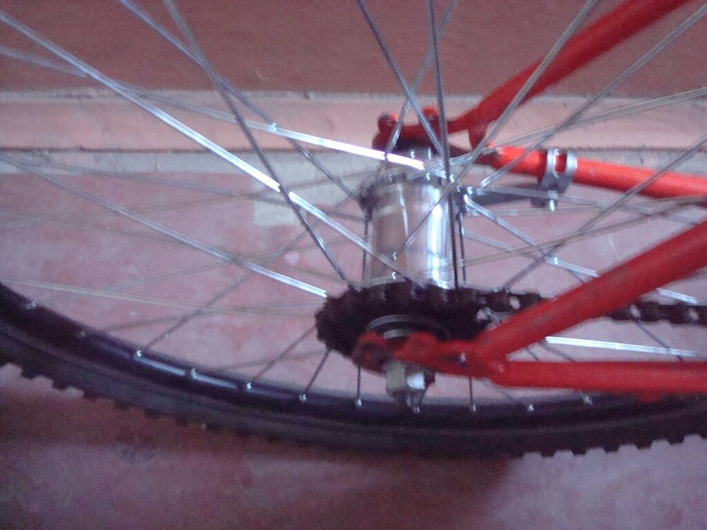

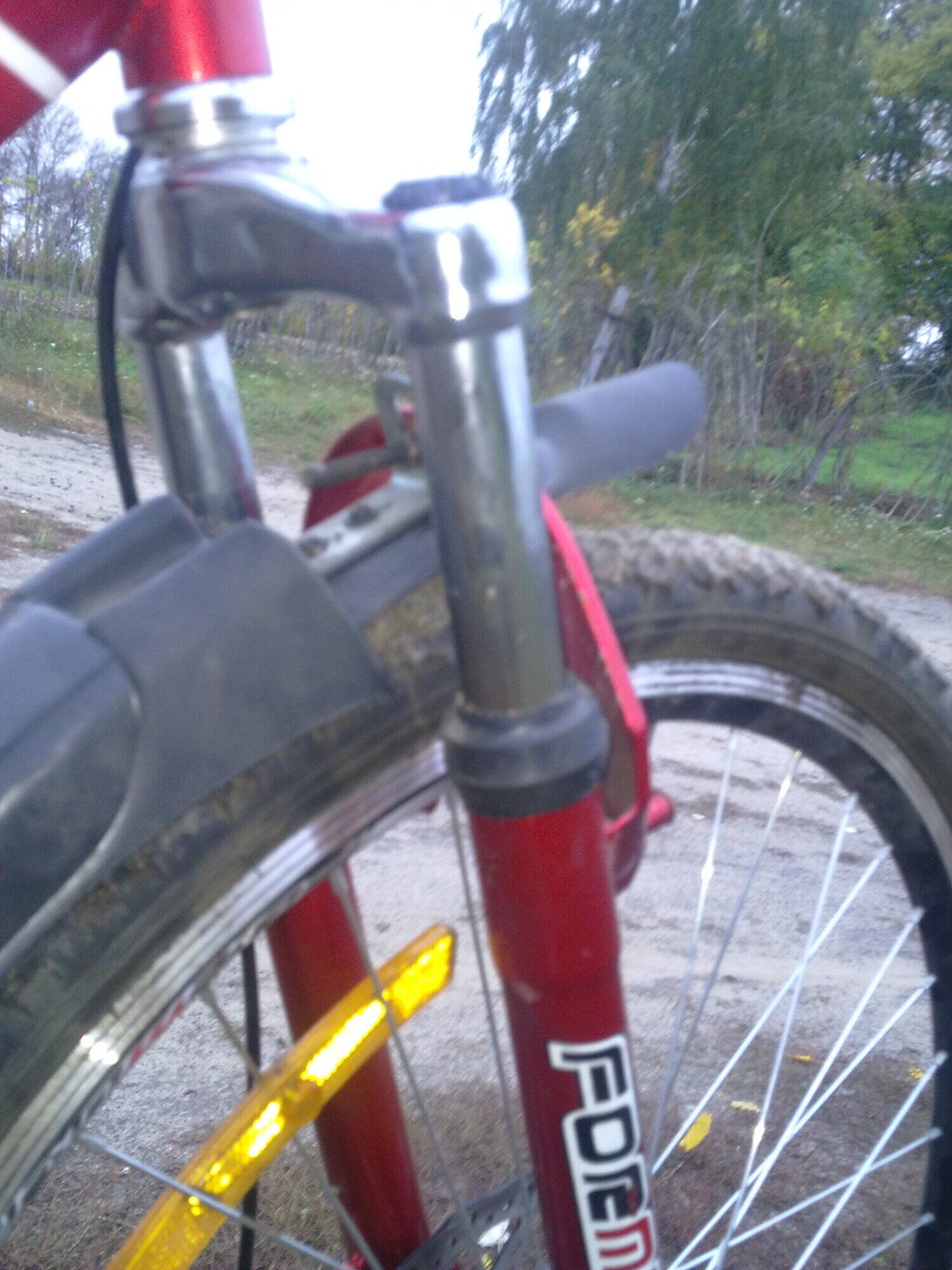

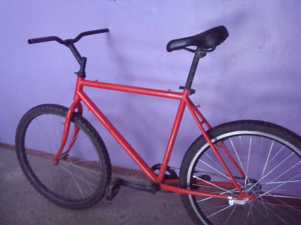

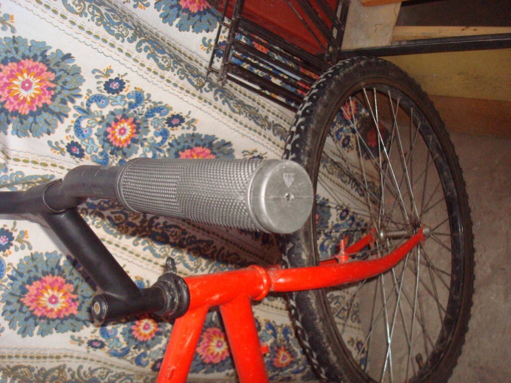

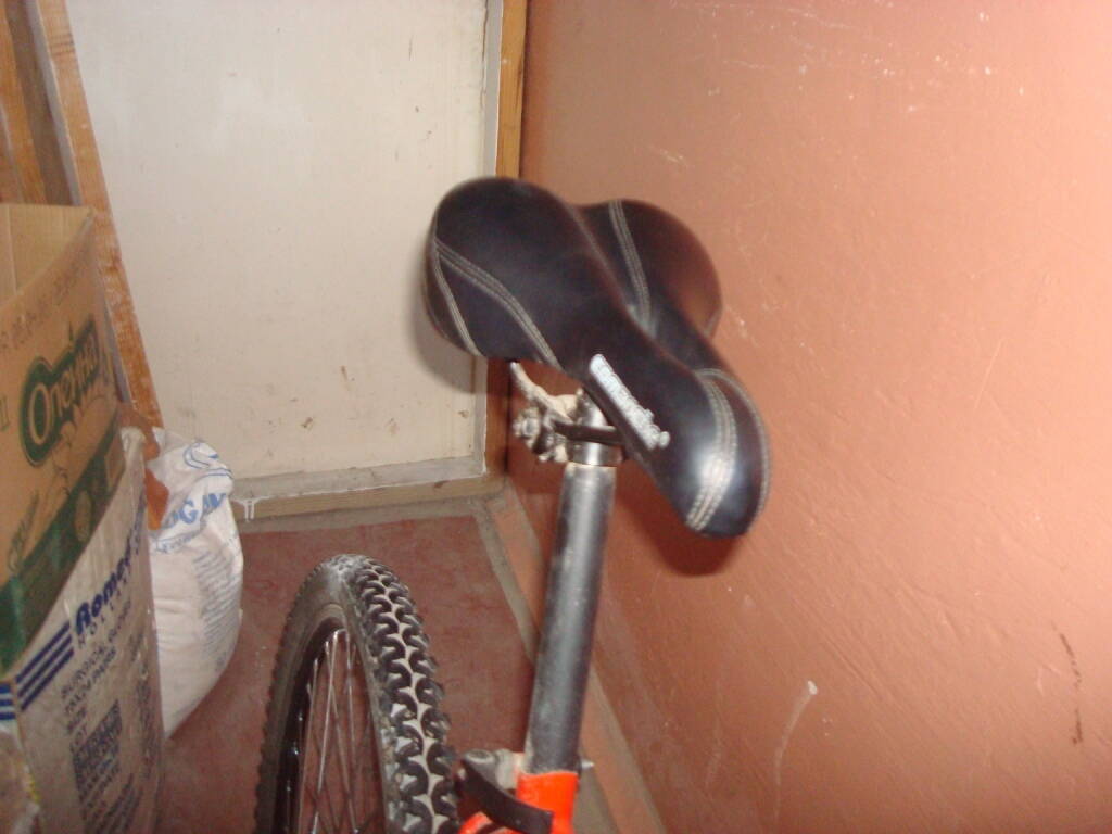

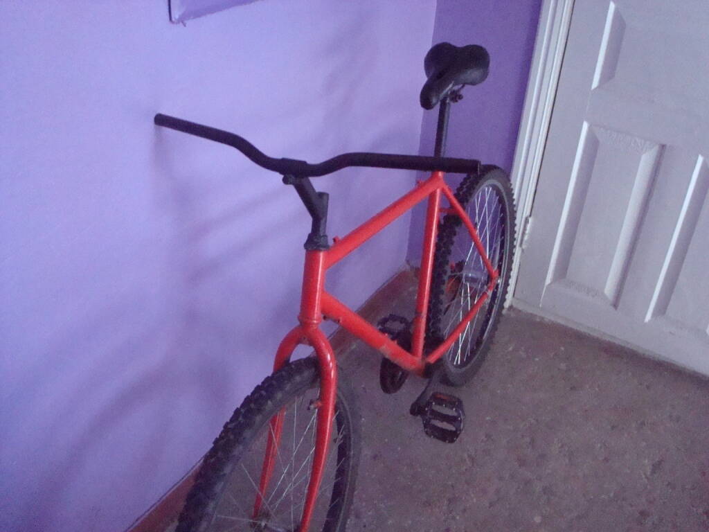

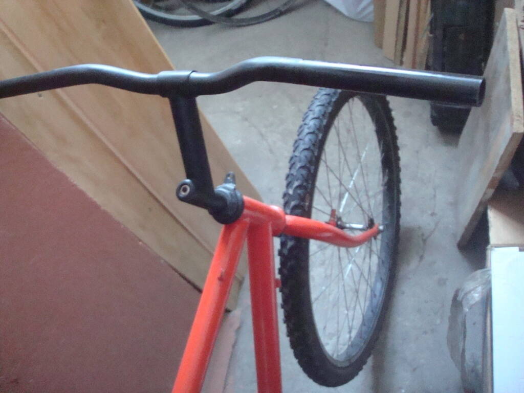

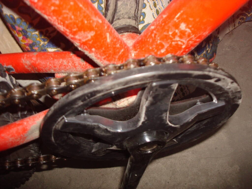

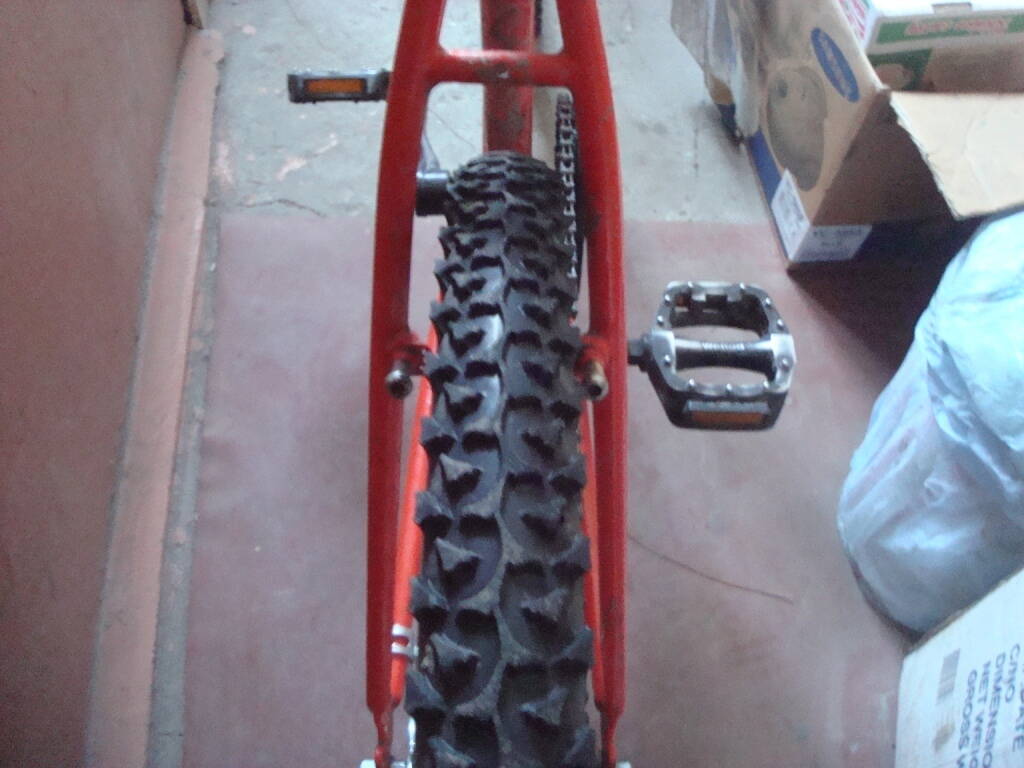

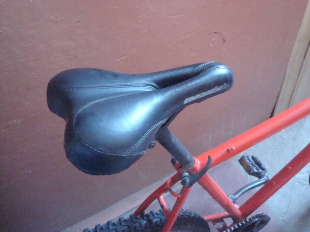

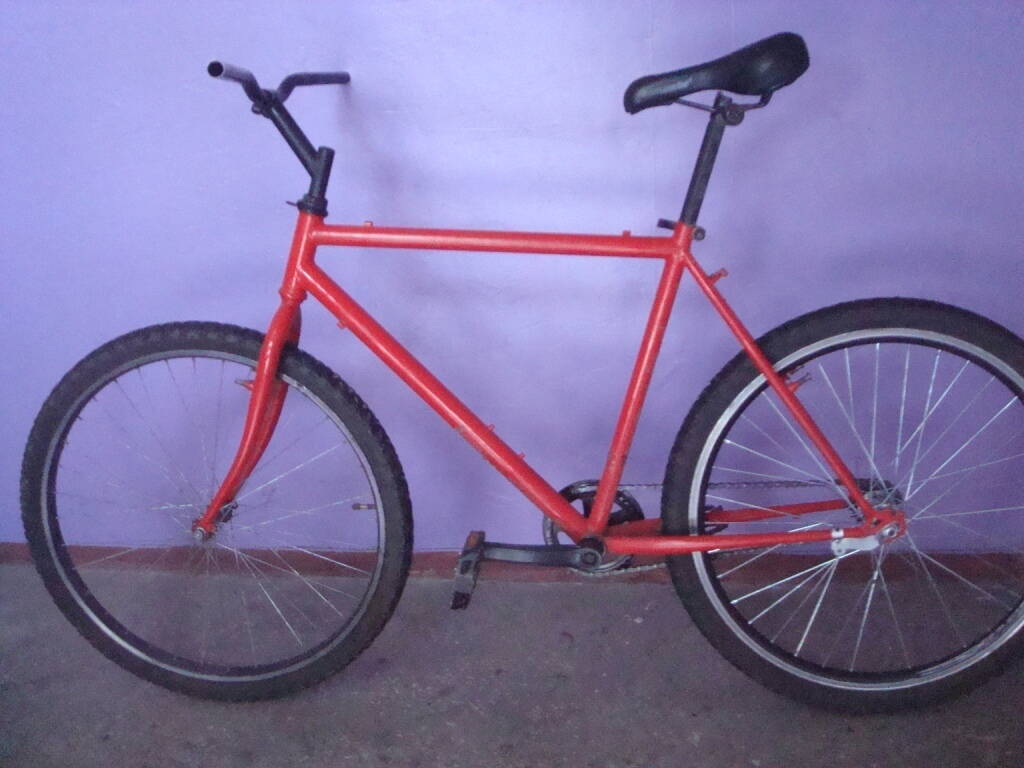

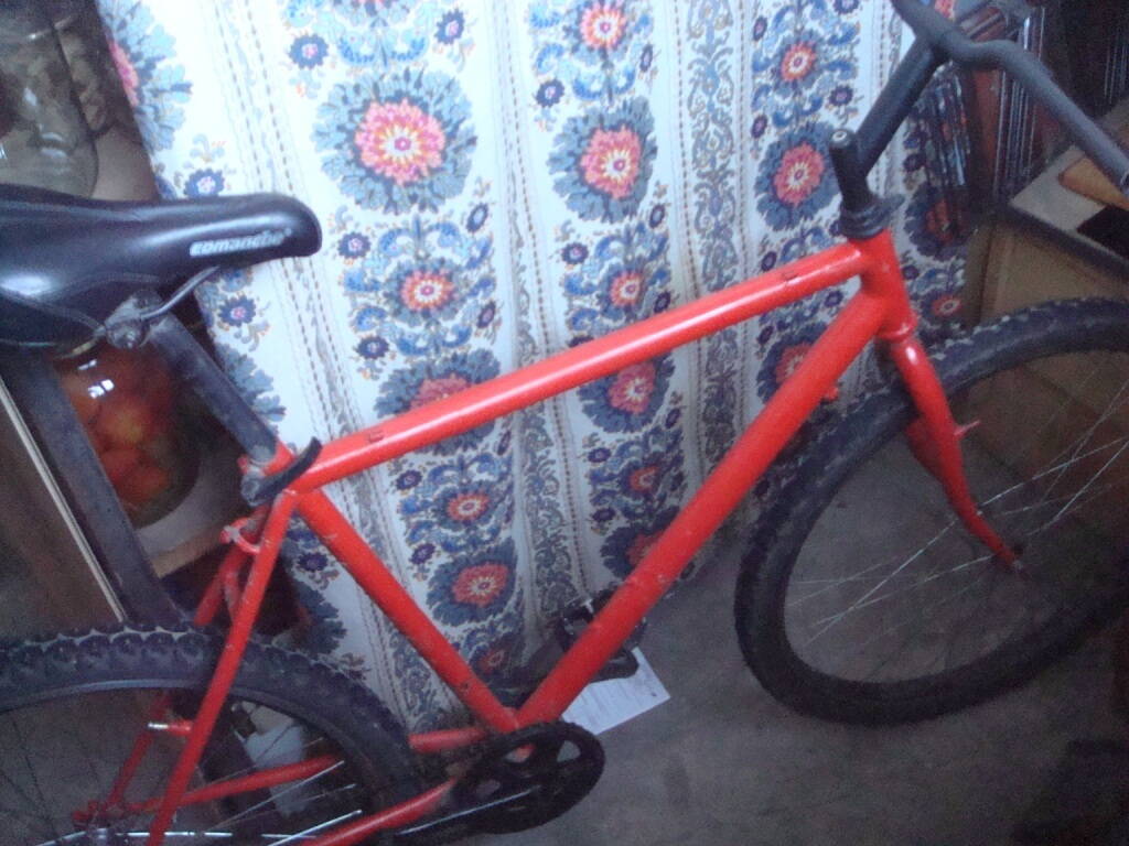

Данний двухколісний екіпаж, придбав 2012 року за 500 грн (робочий)
Спочатку велосипед був з передачами(21передача) але навіска була невисокого класу(Shimano SIS, TORNEY) і не нова (майже в хлам) було і таке шо задній переклюк злітав прям на ходу,сам переключався, а тормоза(ві брейки) особливо задній працювали так же, як в самольоті стоп-кран,(спочатку регулював, пробував виставити точну відстань з лінійкою, ну толку...як з козла молока) і видавали при цьому такий звук, ну точно як самольот.Їздив так до зими 2013, взимку зайнявся "рестайлінгом" що вийшло видно на фото
В результаті:
------сінглспід 36х19
------задня втулка ''торпедо'' з ножним тормозом
------передня втулка-нонейм
------передній обод- нонейм (стальний і важкий)
------задній обод(26'') - нонейм
------рама, вилка - сталь(були в 3 різних кольорах 1 2 3) - mayestro (Германія)
------спиці на задньому колесі 2.2 мм
------сідло команч (дуже зручне, після 100 км нічого не болить)
всі підшипники відкриті і змазуються солідолом(різні дорогі смазки не використовую принципіально)
пізніше надіну гріпси
сідло опущене тому, що зараз катаюсь в ватних штанах (так не давить) а весною підніму нормально
Взагалі велосипед повністю виконує свою функцію - транспортування дужого козака(мене=) на відстані до 100 км по різним дорогам, завдяки такому передаточному числу можна брати ЛЮБУ гору, і розганятися(самостійно, не з гори) до 30 км\год! а тормоза взагалі сказка, на данний момент мене все влаштовує і я довольний як слон=)
DSC01121.JPG [ 290.59 КБ | Просмотров: 3030 ]
DSC01122.JPG [ 288.41 КБ | Просмотров: 3030 ]
DSC01123.JPG [ 277.1 КБ | Просмотров: 3030 ]
DSC01124.JPG [ 270.76 КБ | Просмотров: 3030 ]
DSC01125.JPG [ 282.3 КБ | Просмотров: 3030 ]
DSC01126.JPG [ 294.17 КБ | Просмотров: 3030 ]
DSC01127.JPG [ 322.9 КБ | Просмотров: 3030 ]
DSC01128.JPG [ 328.71 КБ | Просмотров: 3030 ]
DSC01129.JPG [ 288.32 КБ | Просмотров: 3030 ]
DSC01130.JPG [ 277.99 КБ | Просмотров: 3030 ]
СообщениеДобавлено: 27.01.2014 21:32
Сообщения: 29
Город: Суми
Зарегистрирован:03.11.2013
ось ще фото
DSC01131.JPG [ 302.71 КБ | Просмотров: 3027 ]
DSC01133.JPG [ 295.83 КБ | Просмотров: 3027 ]
DSC01134.JPG [ 288.7 КБ | Просмотров: 3027 ]
DSC01135.JPG [ 275.64 КБ | Просмотров: 3027 ]

прикольный :smile: , прям максимальный минимализм, а самое главное:
СообщениеДобавлено: 27.01.2014 21:43
Сообщения: 865
Зарегистрирован:26.01.2010
Норм концепция.Ничего лишнего.Только вот коэффициент маловат.Укладка совсем маленькая выходит,скорее заболтатся чем доехать.
ИМХО,лучше поставить более скоростную передачу и контактные педали.Как то на сингле с передачей 48Х17(резина 26Х1,9"),раскачал вел с горки до 60.Предварительно на нем же туда заехав)))
И рожки сюда просятся.На подъемах пригодятся)Да и по ровняку,сесть поаэродинамичнее)
Цитата:Zmiev-turist
Уважаемый форумчанин, смените аватарку и подпись или будет Вам бан.
СообщениеДобавлено: 27.01.2014 23:36
Сообщения: 472
Зарегистрирован:23.08.2010

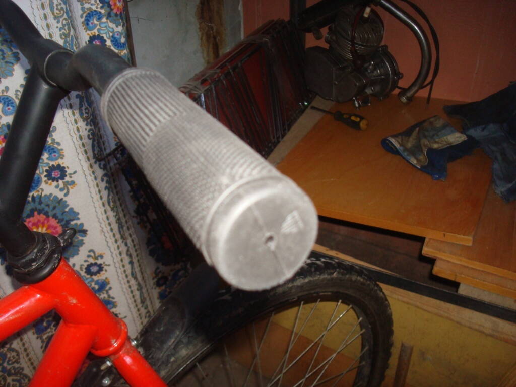

Отлично! Только я бы все же поставил передний тормоз, хотя бы из соображений безопасности, два тормоза надежнее. Ну и ручки руля пожалуй :smile:

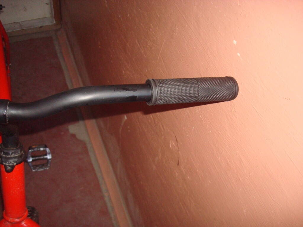

СообщениеДобавлено: 28.01.2014 09:40
Сообщения: 1032
Зарегистрирован:10.10.2010
отсутствие заглушек в руле - жизненная позиция?
СообщениеДобавлено: 28.01.2014 20:15
Сообщения: 678
Город: Харьков, Алексеевка.
Зарегистрирован:23.01.2011
Только хардкор, только пробки от шампанского!
Super Bow
СообщениеДобавлено: 28.01.2014 21:56
Сообщения: 38
Город: Город
Зарегистрирован:23.03.2013
Ой по делу замеччание!!!Тс,прислушайся!
мой знакомый,при падении,об край руля,с одетыми грипсами.Грыжу на пузе пробил.
А вот если бы их небыло?Руль выглядывающий со спины?
Тут была подпись
СообщениеДобавлено: 29.01.2014 16:43
Сообщения: 29
Город: Суми
Дякую за коментарі.
тепер по порядку:

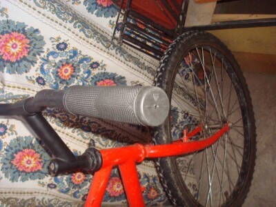

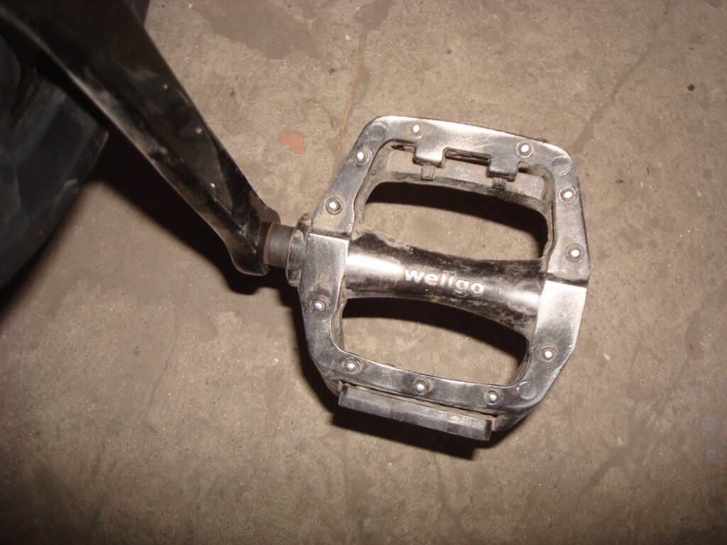

------передачі - методом підбору,експерементів довго підбирав зручну передачу(зручну саме мені, а не комусь на форумі...) в результаті дійшов до 36х19, катаюсь я всюди - місто, трасса,грунт,сніг,грязь(інколи дуууже серйозна), і всюди підходить ця передача, особливо приємно підніматисю на гору - крутиш як по маслу, без проблем тримаю крейсерську швидкість 15-20 км\год по трасі протягом 4-5 годин, поки що мене влаштовує і міняти не збираюсь.
------тормоза - я вже писав про ефективність штатних тормозів, на данний момент мені повністю вистачає одного ефективнопрацюючого заднього.

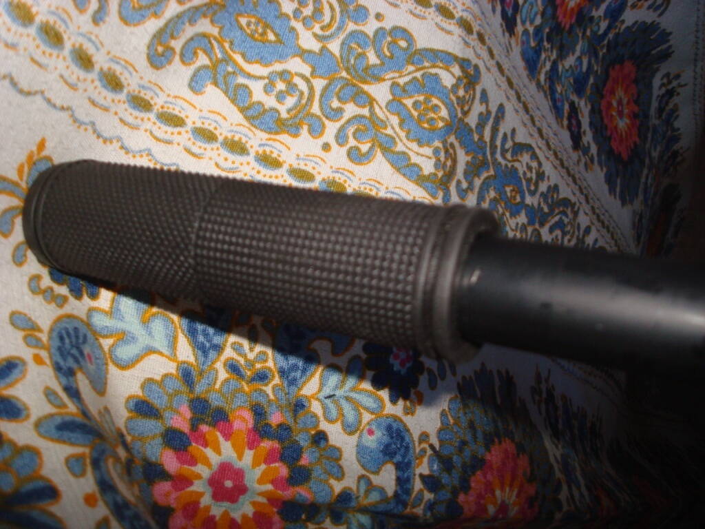

------гріпси-заглушки руля вже поставив (видно на фото),
------роги ставити не буду тому, що неподобаються візуально, й непрактичні(на старому велосипеді були - зняв)
------контактні педалі - тут доречно згадати народну мудрість: "на хєра козі баян" =) ставити на збираюсь тому,що:
1.влітку катаюсь в тапках(сланцях)
2.після дощю на рибалку та ще й по полю(грязь по коліна) надіваю резинові чоботи.
3.бюджет- контактні педалі середнього рівня+контактне взуття буде коштувати як сам велік

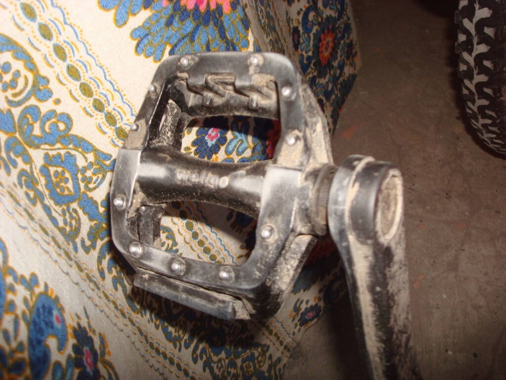

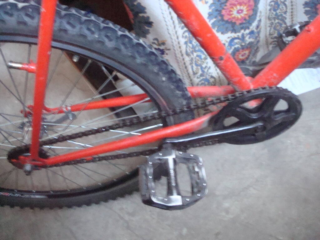

4.старі топталки мене повністю влаштовують особливо гарне щеплення за рахунок шипів (видно на фото)
------щітки - надіваю коли є необхідність (видно на фото)
різні пробки з шампанського в рулі і інші брЄндові атрибути відсутні тому що немає в них практичної необхідності. Взагалі цей велосипед не ХАРДКОР БАЙК ДЕРЄВНЯ ПРОДАКШЕН а практичний транспортний засіб, зібраний під конкретні потреби
DSC01136.JPG [ 238.97 КБ | Просмотров: 2867 ]
DSC01137.JPG [ 340.23 КБ | Просмотров: 2867 ]
DSC01140.JPG [ 309.58 КБ | Просмотров: 2867 ]
DSC01141.JPG [ 244.14 КБ | Просмотров: 2867 ]
DSC01143.JPG [ 324.38 КБ | Просмотров: 2867 ]
DSC01144.JPG [ 314.12 КБ | Просмотров: 2867 ]
DSC01145.JPG [ 309.49 КБ | Просмотров: 2867 ]
DSC01146.JPG [ 307.17 КБ | Просмотров: 2867 ]
DSC01147.JPG [ 297.11 КБ | Просмотров: 2867 ]
DSC01148.JPG [ 311.63 КБ | Просмотров: 2867 ]

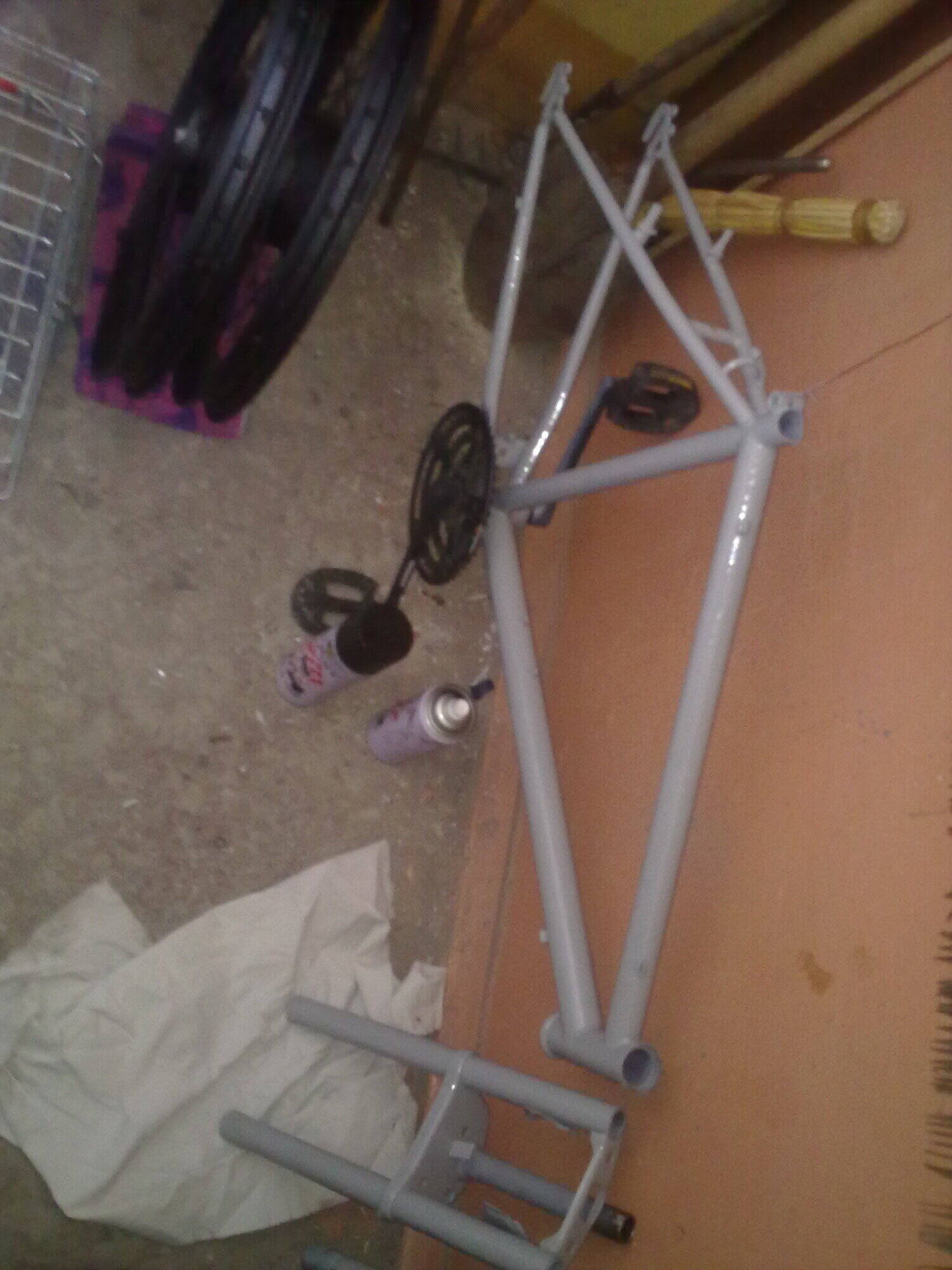

СообщениеДобавлено: 29.01.2014 19:21
Сообщения: 29
Город: Суми

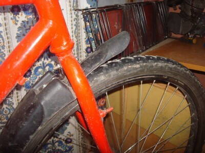

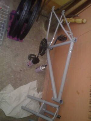

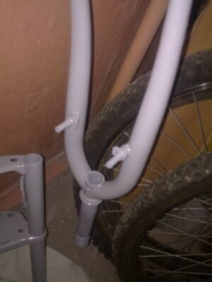

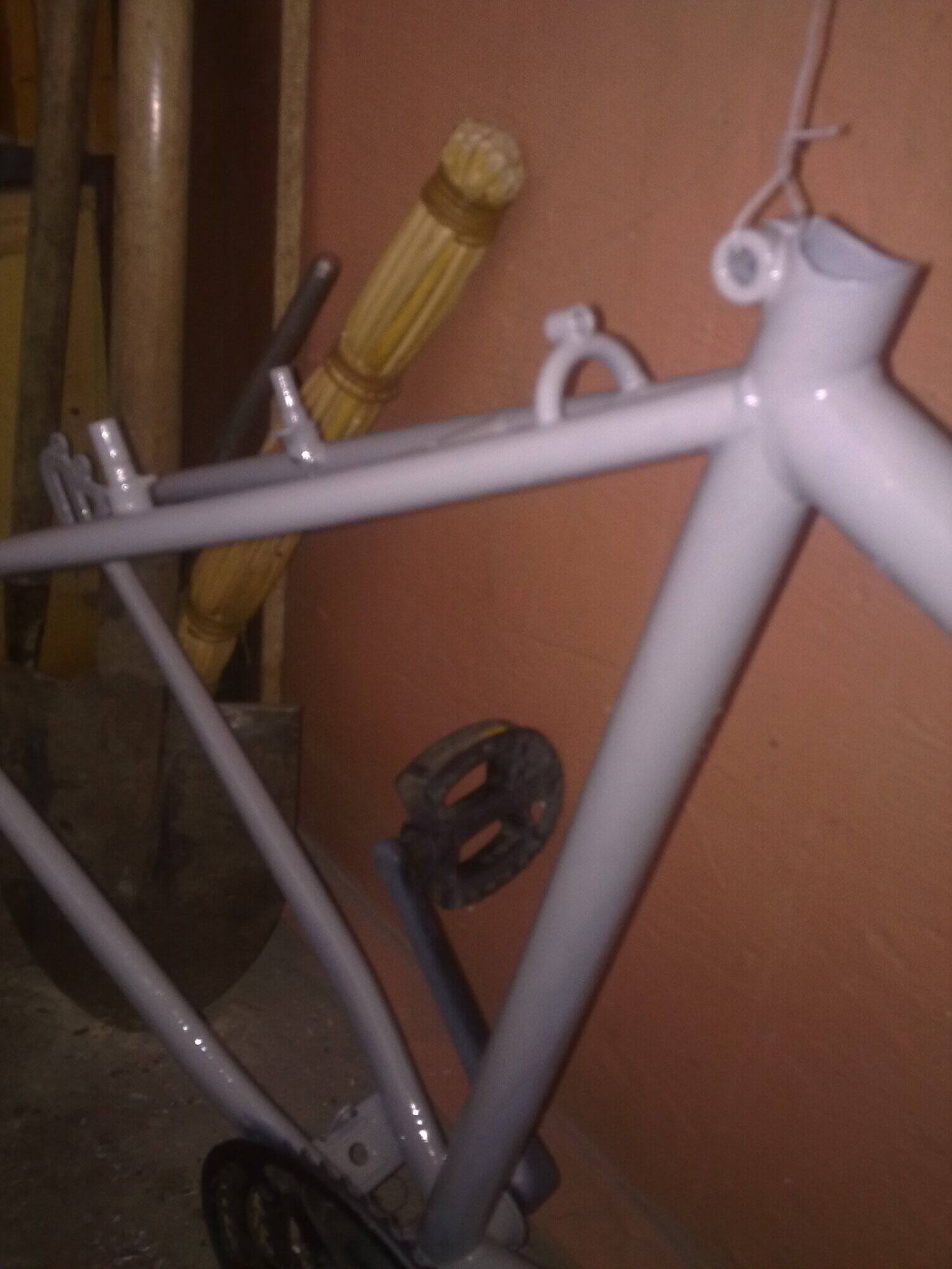

Ось знайшов на компі фото покраски цієї рами - красив кісточкою, грунтував з балончіка, вцілому вийшло нормально, хоча з незначними підтьоками фарби, фарба звичайна для залізних конструкцій, колір сірий(видно на фото)
Комментарий к файлу: на фото колеса та вилка з мопеда ріга13
Фото0623.jpg [ 509.41 КБ | Просмотров: 2849 ]

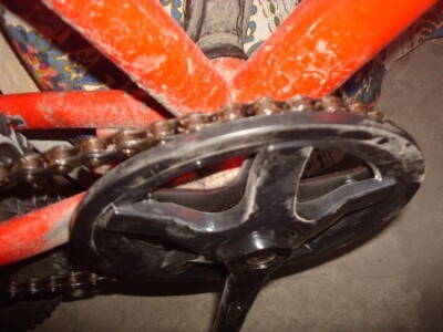

Комментарий к файлу: тоді в мене ключа для зняття шатунів не було, фарбував так
Фото0625.jpg [ 428.67 КБ | Просмотров: 2849 ]
Фото0627.jpg [ 440.53 КБ | Просмотров: 2849 ]

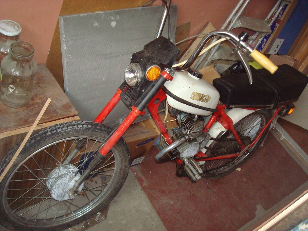

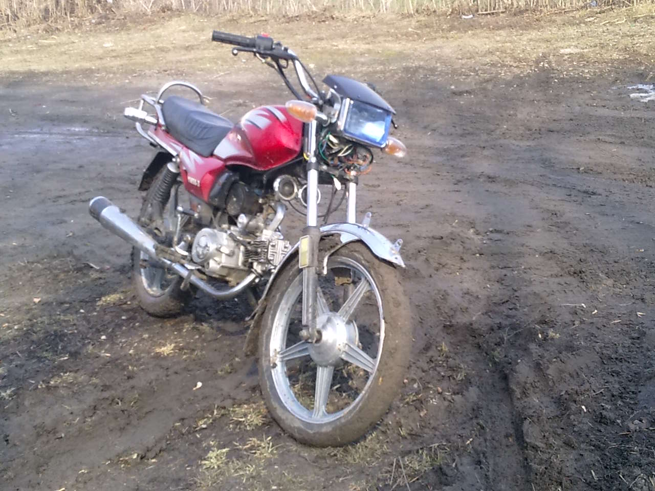

вирішив зробити порівняння своїх сталевих коней:

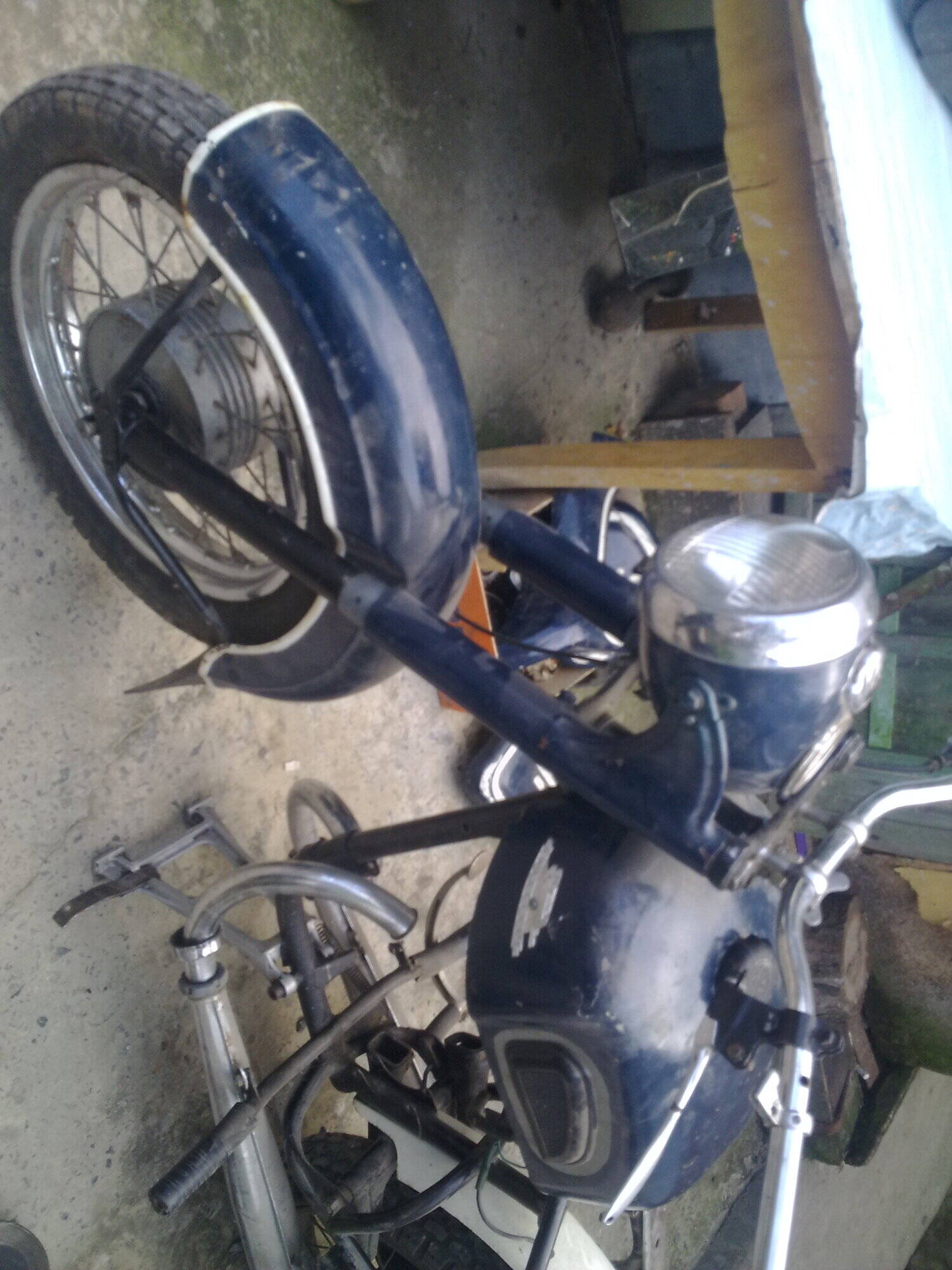

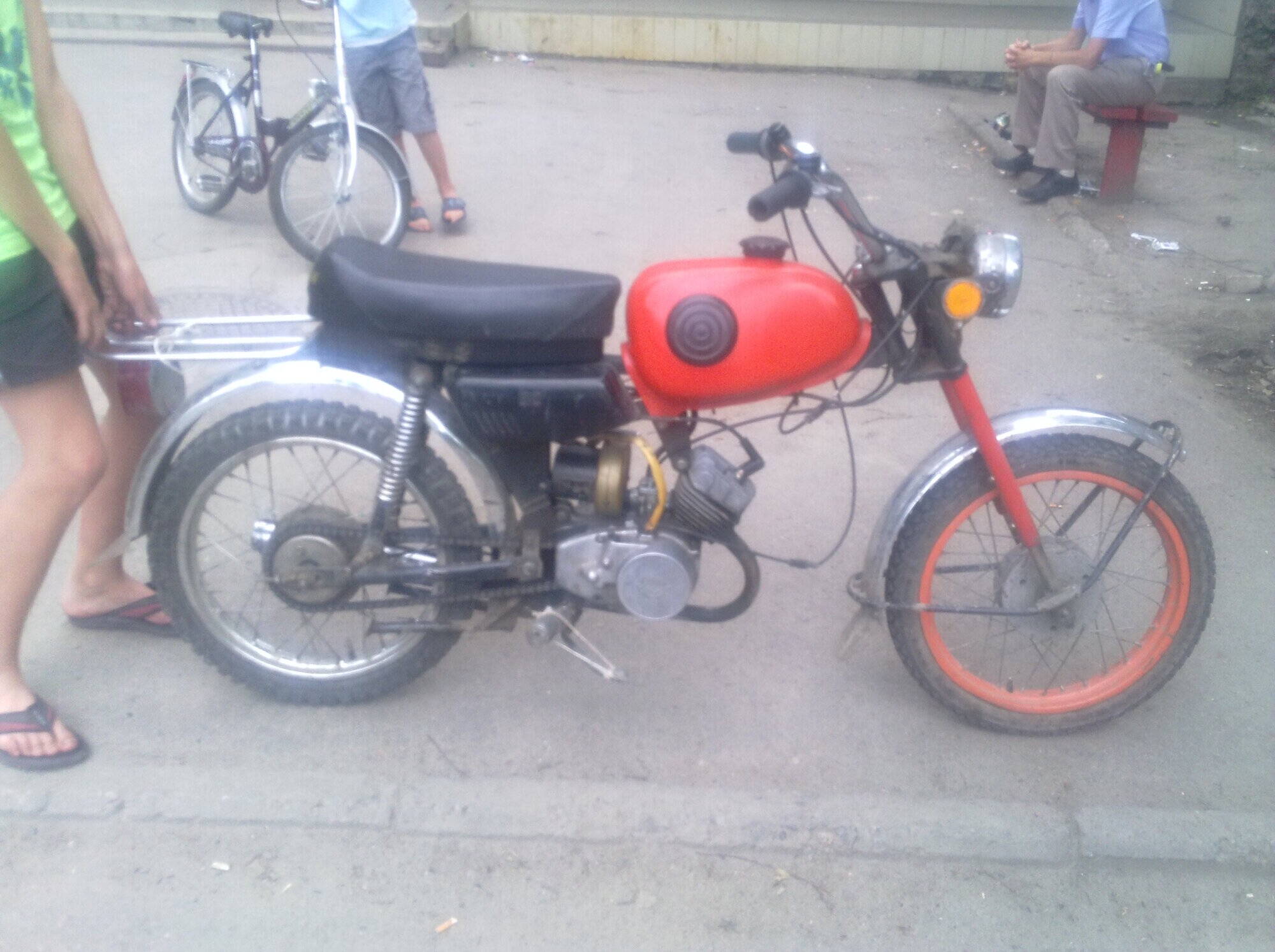

Для початку фото табуна(гаража) за 2009-1014 (мотоцикли,мопеди хоч і не в тему, просто викладу фото всієї техніки)
Фото0443.jpg [ 580.85 КБ | Просмотров: 2841 ]
DSC09196.JPG [ 300.12 КБ | Просмотров: 2841 ]
Фото0396.jpg [ 156.16 КБ | Просмотров: 2841 ]
Фото0507.jpg [ 909.3 КБ | Просмотров: 2841 ]
Комментарий к файлу: далі буде пояснення конструкції
5811_1000.jpg [ 87.1 КБ | Просмотров: 2841 ]
Фото0654.jpg [ 632.95 КБ | Просмотров: 2841 ]
DSC01134.JPG [ 288.7 КБ | Просмотров: 2841 ]

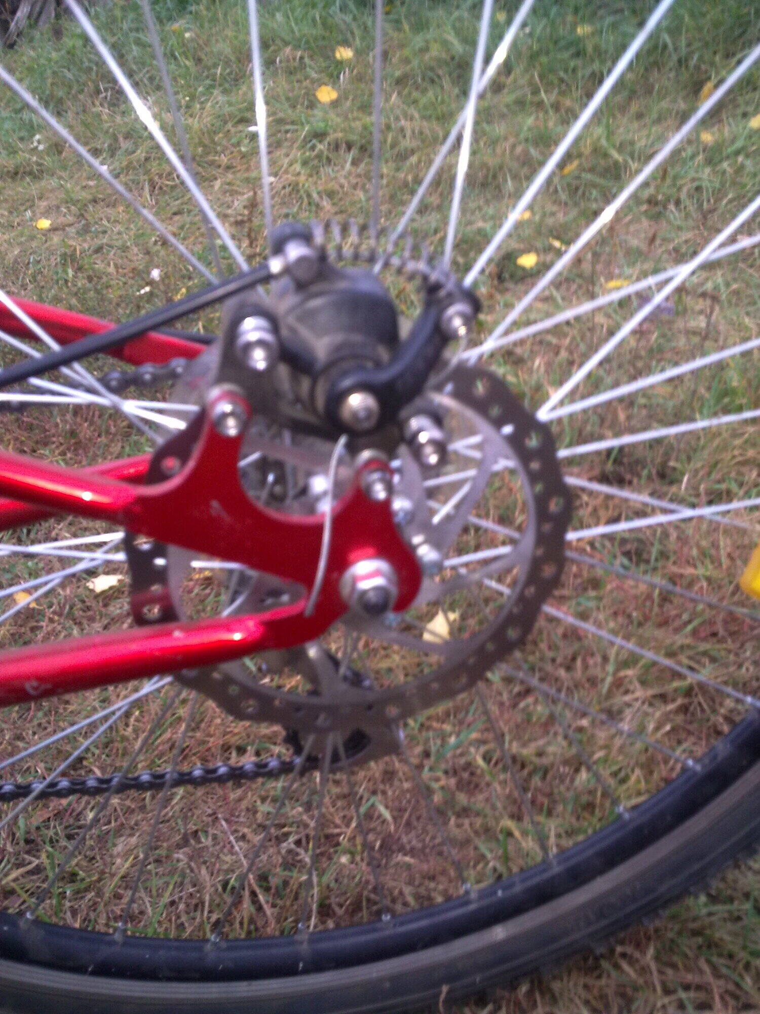

Тепер порівняння педальних коней:

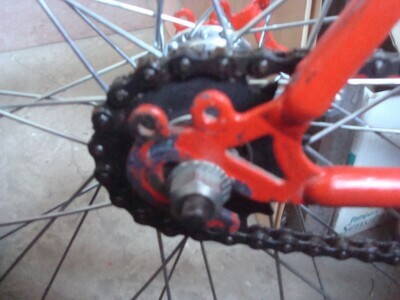

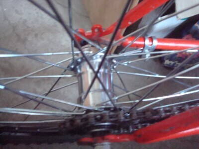

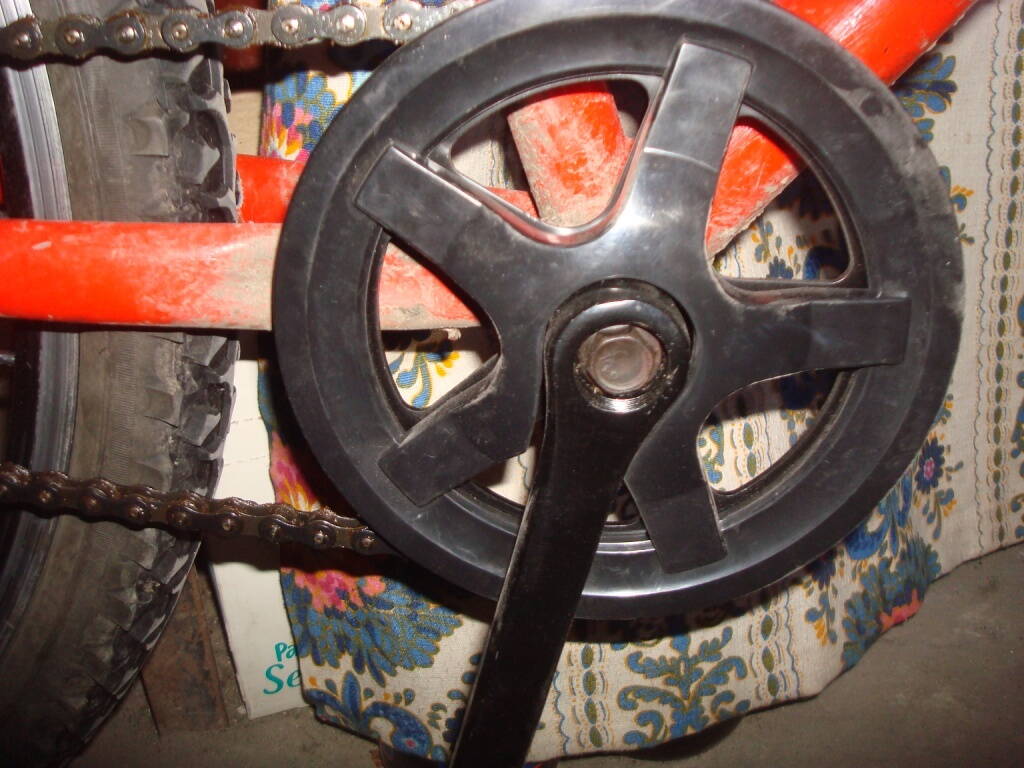

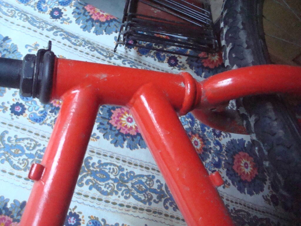

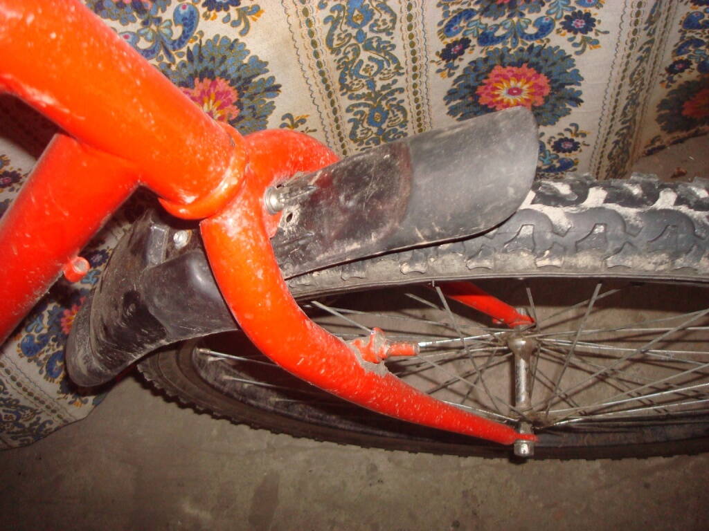

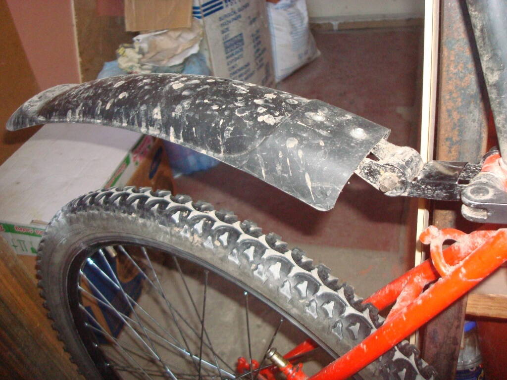

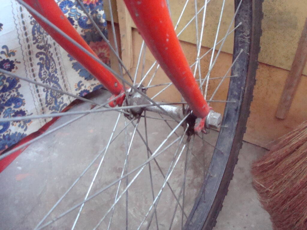

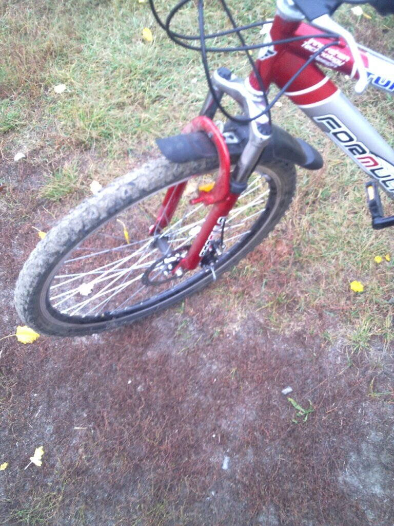

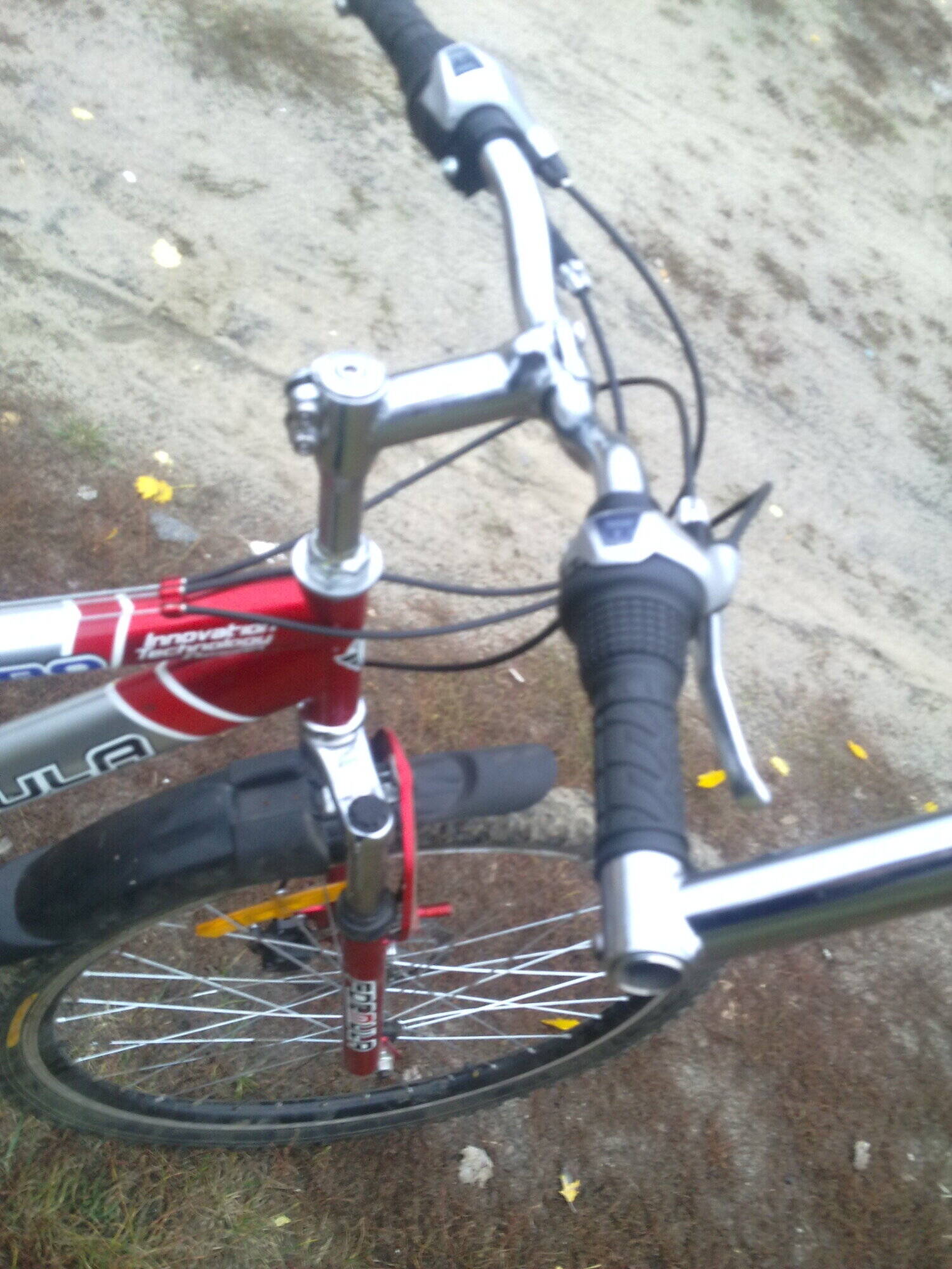

Комментарий к файлу: велосипед не мій, просто схожий, такий вел був найпершим тільки зеленого кольору, Їздив я на ньому років 5-6, потім тріснула рама-заварили, тріснула ще раз-заварили і приварили додаткову трубу(на фото червоного кольору), поставив вилку з якогось ашан байка і переднє колесо на 26(а заднє залишилось 24), втулка торпедо, і саме головне-цепок з мотоцикла,сідло з україни, руль з рогами - тоді це було круто, зараз розумію що колхоз...
5811_1000.jpg [ 87.1 КБ | Просмотров: 2836 ]
Фото0501.jpg [ 940.41 КБ | Просмотров: 2836 ]
Фото0502.jpg [ 845.13 КБ | Просмотров: 2836 ]
Фото0500.jpg [ 210.29 КБ | Просмотров: 2836 ]
Фото0503.jpg [ 206.47 КБ | Просмотров: 2836 ]
Фото0505.jpg [ 758.88 КБ | Просмотров: 2836 ]
Фото0509.jpg [ 655.37 КБ | Просмотров: 2836 ]

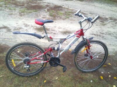

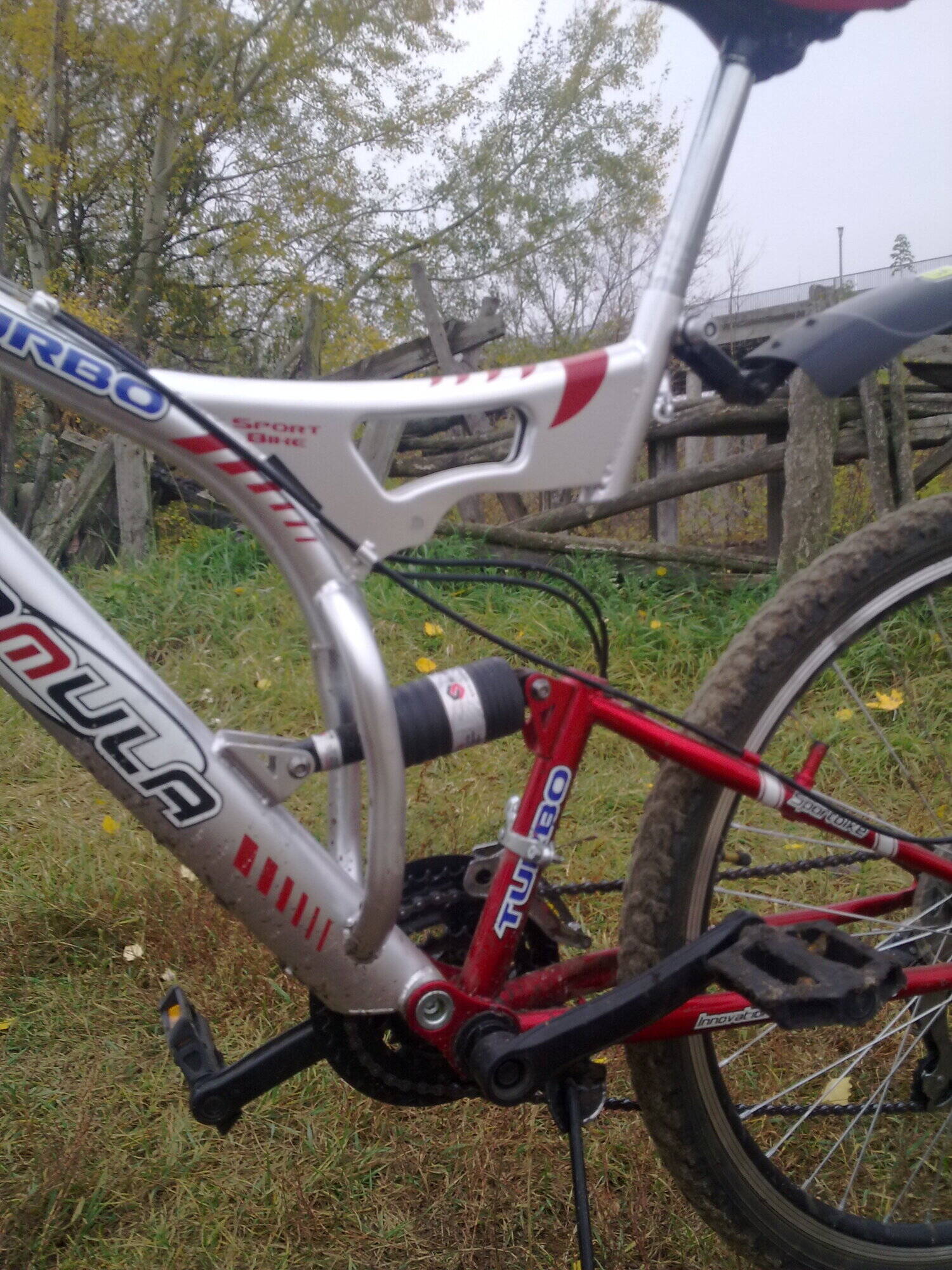

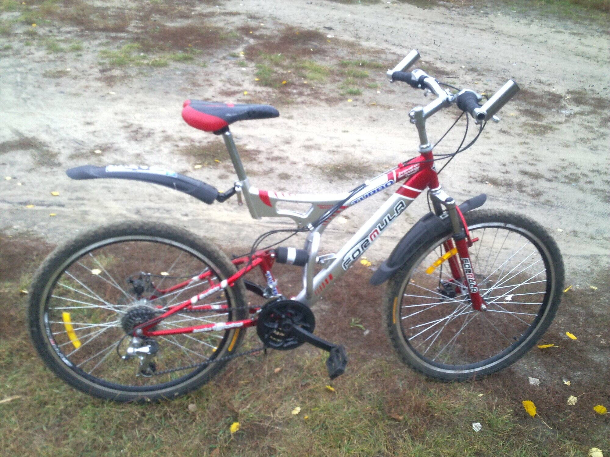

Комментарий к файлу: Ну це вже справжній ашан байк, особо описувати нічого- ходові якості(робота підвіски,передач,тормозів) вцілому була задовільною, але через місяць експлуатації рама ЗІГНУЛАСЬ В БУБЛИК!!!(фото немає) здав в чермет... деякий час знову їздив на дєсні.
Фото0507.jpg [ 909.3 КБ | Просмотров: 2836 ]

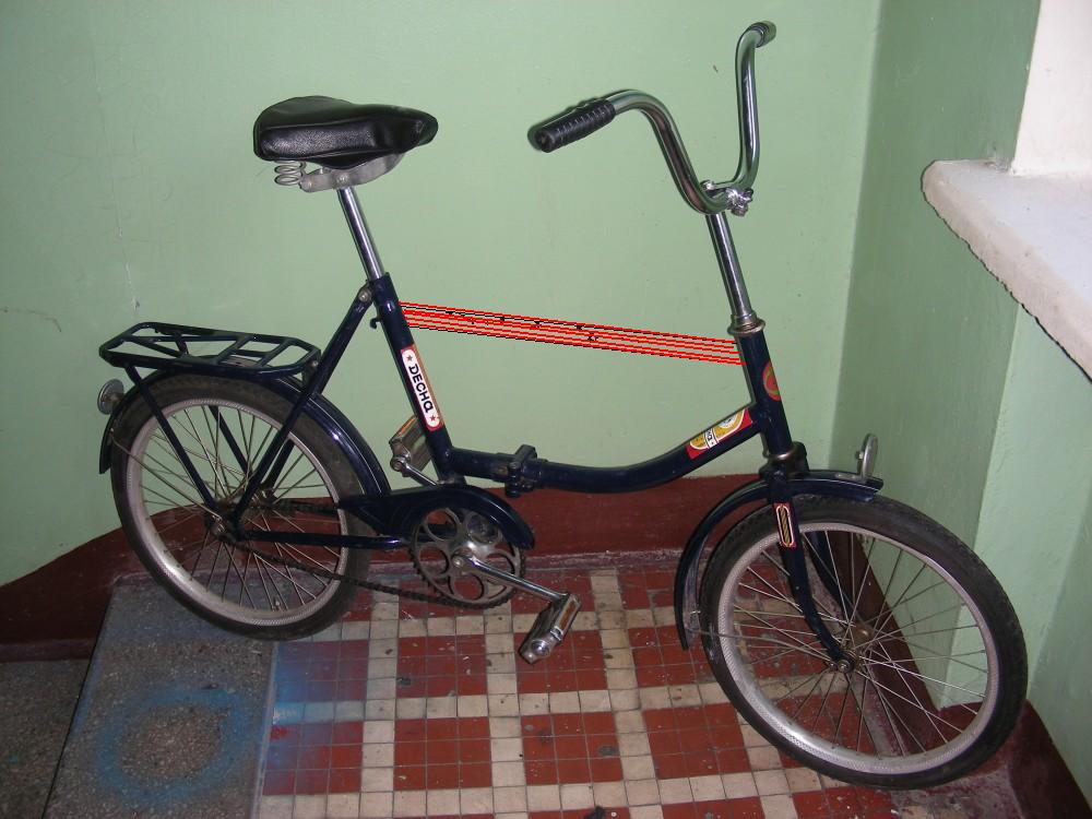

СообщениеДобавлено: 29.01.2014 21:44
Сообщения: 29
Город: Суми
1.Дєсна - велика вага всієї конструкції + цепок з мотоцикла давали про себе знать, підйом на будь яку гору - це подвиг і титанічні зусилля, нахил рульової великий, що недавало нормально працювати вилкі, рама незвичайної конструкції приваблювала велосипедистів-часто запитували - ШО ЦЕ ТАКЕ? ДЕ ВЗЯВ?
2.Ашан - тут більше позитивних спогадів, після дєсни це був просто самольот, пригав з бардюрів, ніколи не мив (на ямах грязь сама опаде) підвіска працювала нормально, скрепіла рульва-змазав(була повністю суха), ну і самий головний момент - рішив попробувать зайняться :facepalm: даунхілом... найшов в лісі саму круту гору і...(було це в осени, в лісі листя, на швидкості затормозити майже неможливо)зацепився за корінь, вилетів з дороги(швидкість була нормальна да ще й в лісі між деревами) коли падав зацепився за кущ(колючий) зніс собою той кущ і зупинився хапаючись за дерево, а вел полетів далі з крутої гори, потім коли пішов шукати свого даунхільного монстра знайшов його в ямі (метра3 глибиною і метрів 10 в діаметрі) там колись глину копали, так раму і погнув...запам ятав на все життя...
3.Сучасний сінглспід - як бачите ідея сінглспіду не спонтанна і велосипед зібрав для конкретних потреб(як транспорт) з урахуванням всіх попередніх помилок...
Ось така в мене технічна еволюція
