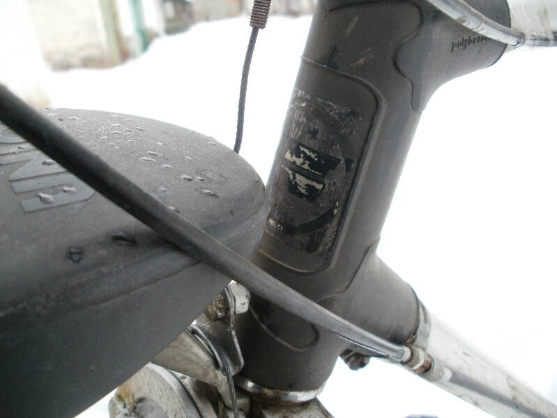

Доброго времени всем.
Помогите опознать)
На мордочке и вилке просматривается большая латинская "Ф"
А на вертикальной трубке что то вроде "Гранд При"
из интереностей стыковки трубок в пластике.
Собственно мой третий "Лосик"
К нам приехал из Германдии в конце 90х
долго мозолил мне глаза, но хозяин не хотел с ним расставаться.

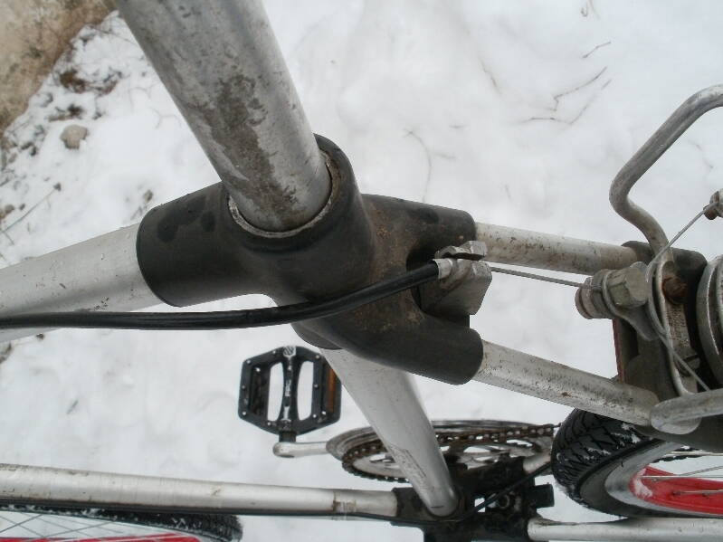

1. кто подскажет что за принцип крепления подседельной трубки
на раме нет ни хомута ни пропила для обжима ???
подозреваю что оно как то распиралось изнутри по принцыпу рулевой
но таких трубок никто нигде не видел (((

Ну и фото)

Что то мне кажется хомут к подседельному штырю просто срезали

Всё там на месте,просто плоские пластиковые рельсы,они же часть хомута,на конце подсидела шдяпка болта,типа как на выносе -семёрке,
В 80х ,начале был период ,пытались упростить сборку рам таким образом,узлы цельнолитые,туда вклеивали трубы и всё,вел готов,но те что я видел ,были японцы ,с алю узлами,да и качеством/обвесом получше,а тут пластик,как то стрёмно,фрэнчи известны говносоздавательством дерьмовых пластиковых деталей,мож их байк,как бы то нибыло,вел из дешевых городских аппаратов,выглядит довольно прикольно,катайся,только поправьпасадку ,колени убьёш, и ненадо говорить -"мне так удобней" ,я это слышал питсот раз,и столькоже -" ты был прав" ,позже .Удачи.
Не думаю, кромка пластика закруглённая как после отливки
А выпуск алюминиевой трубки для обжима до этого б не додумался ни один производитель....
К сожелению на месте там трубка от старого совкового насоса (просто подошла по диаметру )
В чём и вопрос мне немного б поднять, а нету ((((
Буду лепить конус с рулевой и длинный болтЪ
к сожелению прийдётся менять и седло чтоб достать этот самый болт.
А я думал оно "Немец" ну просто он приехал из .....
Про колени пожалуста поподробней ?
У меня основное чтоб нога полностью выпрямлялась
это подьём седла.
Выносом нагружаю спину....

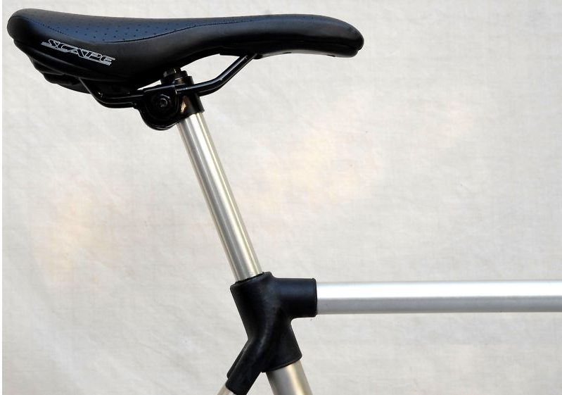

подседел.png [ 315.82 КБ | Просмотров: 2013 ]

Так я ж писал,подседел должен быть "квилл" длинная трубка соответств. диаметра с длинным болтом оканчивающимся скругленной гайкой спиленной на искосок,сделать нетрудно самому. А ты чего,туда насос вбил?

2 pitbrit
Так шоб ездить, а не медетировать на него ))))
На момент сборки ни один "консультат" в магазинах не предположил ничего
умней спиленного крепежа.....
Счаз подберу седло с доступом к болу и сделаю ему "квилл" )

на самоварном тандеме я сам придумал когдато затулить в подсидел второго пилота самый длинный болт с выноса, пильнул снизу, чтоб конус лучше прижимал, и оно держалось, правда седло удобно ставилось только с пружинами, так как там большой просвет и удобно крутить гайку, хотя и с обычным можно было, но не скаждым
