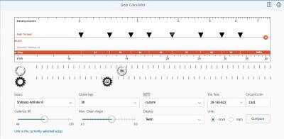

Я уже писал на Одесском форуме, не верно выбрана задняя звезда. Калькулятор показывает превышение допустимого момента. Вы сломаете планетарку. А до этого над Вами будут смеяться, потому, что он не поедет даже 30км/ч. и говорить какой отстой эти планетарки, на велик не годятся!
Нужна звезда 16, 17, максимум 18Т но таких гор у нас нет.

Каким образом она сломается?) с горки 30 покатит)
Судя по этим коментам люди катают с 32x20 и не парятся https://forums.mtbr.com/internal-gear-h ... 87477.html
Вообще не пойму откуда эти опасения что сломается, ладно бы еще было 54x16 но тут наоборот даже легче.

Не знаю каким образом она сломается, я же не экстрасенс.
Знаю почему, об этом написано в левом верхнем углу картинки.
С горы на 13й покатит.

Высокий крутящий момент там написано) мне кажется это скорее о том что для колен не полезно, ну может износ будет повышенный, ну и фиг с ним, по идее втулки и звезды это расходиник)

Это значит, что планетарке можно потроха свернуть ненароком. Порог условный, можно немного нарушать. На 11 альфине рекомендуемое отношение такое же, супруга несколько лет успешно ездит с 32×19. У меня на штурми-8 32×25 уже два года без особых проблем, несмотря на 4 Вт/кг.
А вот коленям как раз лучше соотношение меньше, у всех планетарок (кроме рохлофф) сильно не хватает низа для полноценного МТБ-использования.
