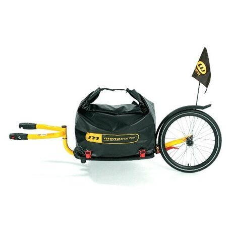

Подкину ещё вариант:
http://milaniya.com.ua/turisticheskie-v ... orter-5047
НО ЦЕНА !!!
gruzovoj-velotrejler-monoporter.jpg [ 19.8 КБ | Просмотров: 1891 ]
Ветер-лучший попутчик!

Dios писал(а):
НО ЦЕНА !!!
Цена однозначно неадекватная :(
А-а-а, пардон: там же задняя вилка "райти"! ;)

Dios
У этого агрегата с неадекватной ценой и флажком пиратского макдональдса трубы в два раза толще, чем на велосипеде, на фотке магазина видно, там где прицеп к велу прицеплен :facepalm:
Слоновая болезнь очевидно заразна, уже и на прицепы перекинулась :sad:

Пафнутий писал(а):
Dios
Это вызвано отсутствием доп жесткости конструкции. Данный вариант сгодится как пример переделки из вышеуказанного самоката.
