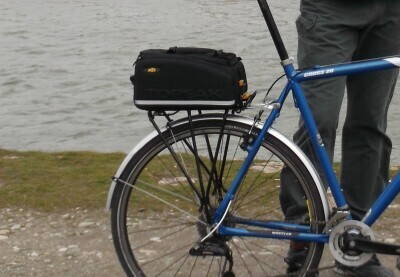

Совершенно согласен с автором темы - багажник вещь странная в плане полезности. При использовании городского велосипеда корзинка намгого удобнее, хоть и мешает рулежке при нагрузке и вообще нагружать ее сильно не стоит. Потому я уже второй год пользую багажник с сумками Topeak (боковушки открываются если кто не знает) и это очень удобно, хоть его и пришлось доработать, чтобы не тарахтел при езде. Пробовал Giant похожей конструкции, но на лямках с липучкой, вернул - сумки были очень мягкие и не держали форму, да и снимать-одевать неудобно.
Так что в итоге проще не выдумывать ... велосипед ))), а потратиться немного на удобство. :smile:

А как доработали, чтоб не тарахтел???

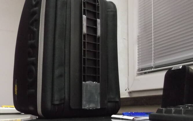

Некоторые просто делают полоску из велокамеры, но мне это не подходит, потому как выдернуть сумку очень непросто, не ездит в рельсах. Потому я прикрутил шурупами пластик от бутылки шампуня и теперь эта выпуклая корструкция не дает системе тарахтеть. Хотя нужно бы пластик более скользкий, да лень экспериментировать, и так хорошо ))
