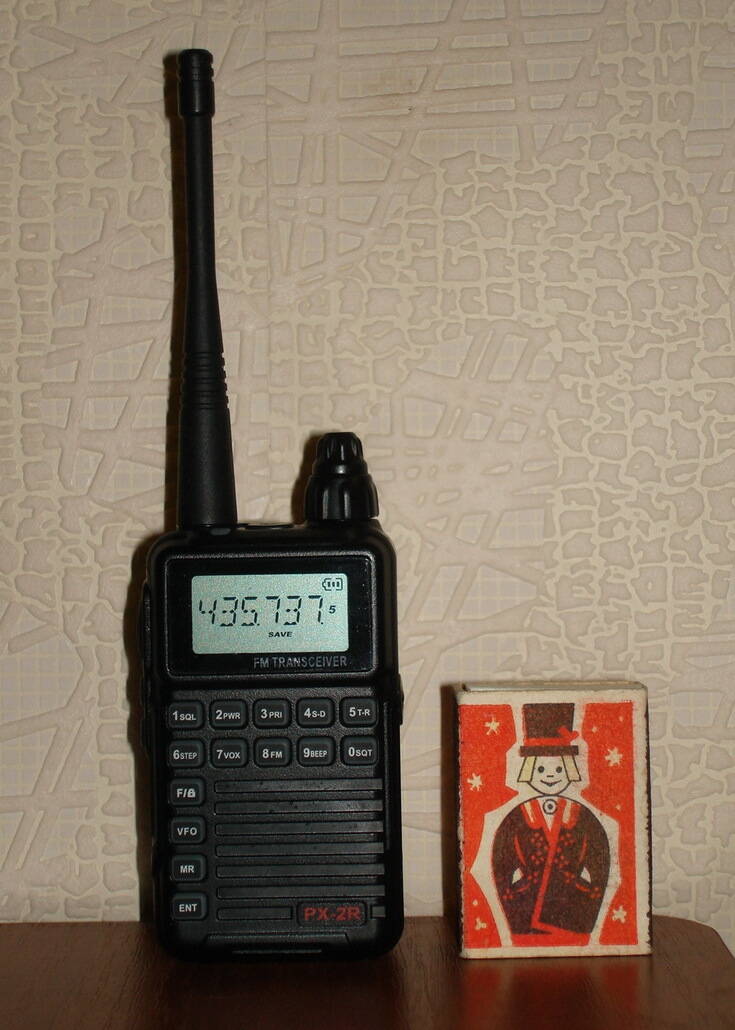

Раньше Алламат 27 ДТМФ - это была весчь! А сейчас можно использовать вот такую - 400-470 МГц, 2 Вт.
DSC04619.jpg [ 240.67 КБ | Просмотров: 3921 ]
