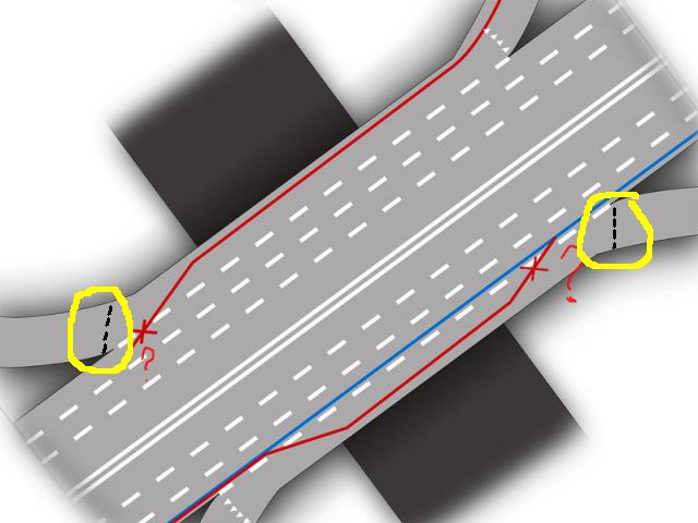

11.14. Рух по проїзній частині на велосипедах, мопедах, гужових возах (санях) і вершникам дозволяється лише в один ряд по правій крайній смузі якомога правіше, за винятком випадків, коли виконується об'їзд. Поворот ліворуч та розворот дозволяється на дорогах з однією смугою для руху в кожному напрямку і без трамвайної колії посередині. Дозволяється рух по узбіччю, якщо це не створить перешкод пішоходам.
Как проезжать такие развязки?

Хз как правильно, я бы пешком переходил, там где желтым отметил.

там только подземные переходы. Это в Киеве развязка на Демиевской (в районе централного автовокзала). Скорости там у всех авто большие.. не перебежишь там пешком особо. На велике надо заранее "рвать педали" чтобы вклиниться.
Я езжу по обстановке.. Иногда притормаживают пропускают, иногда выбираю момент проскочить. Но бывает очень на долго можно застрять на мосту чтобы проехать прямо (сильный поток). Интересует законность проезда прямо на велосипеде. Я ведь не поворачиваю налево, но тем не менее перестраиваюсь во вторую (которая становится далее первой полосой - так в теории)

Знак 5.20.1 установлен перед доп.полосой ?

5.20.1 нету

Ну значит двигаемся только прямо.
p.s.
відповідно до ДСТУ 2587-2002 - «дорожня розмітка 1.8 смуга для розгону та гальмування», які не займають під час руху прямо, щоб уникнути складностей при перестроюванні.
