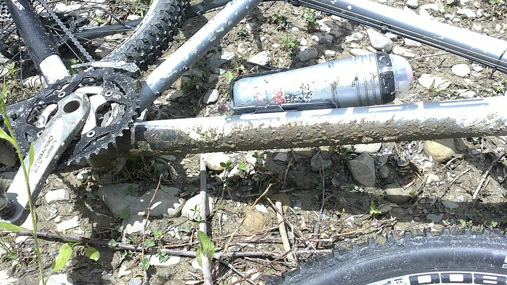

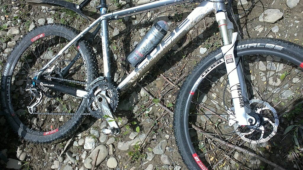

немного карпатской грязи :)
111111.jpg [ 864.72 КБ | Просмотров: 2837 ]
222222.jpg [ 850.7 КБ | Просмотров: 2837 ]

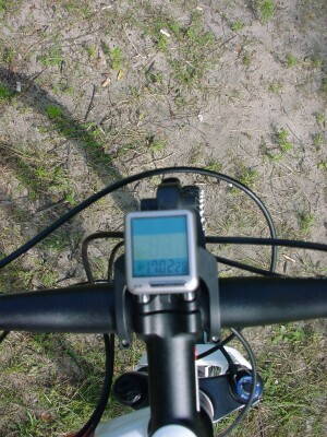

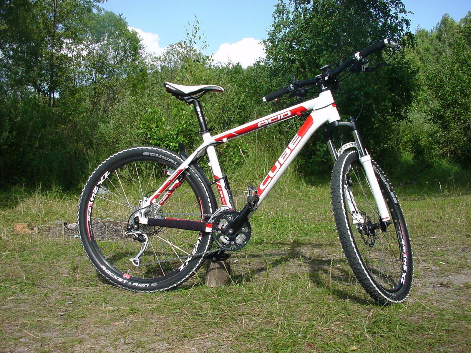

Долго не писал. Вот решил показать свой модернезированый кубик.
Комментарий к файлу: Вид сбоку
DSC00007.JPG [ 862.68 КБ | Просмотров: 2718 ]

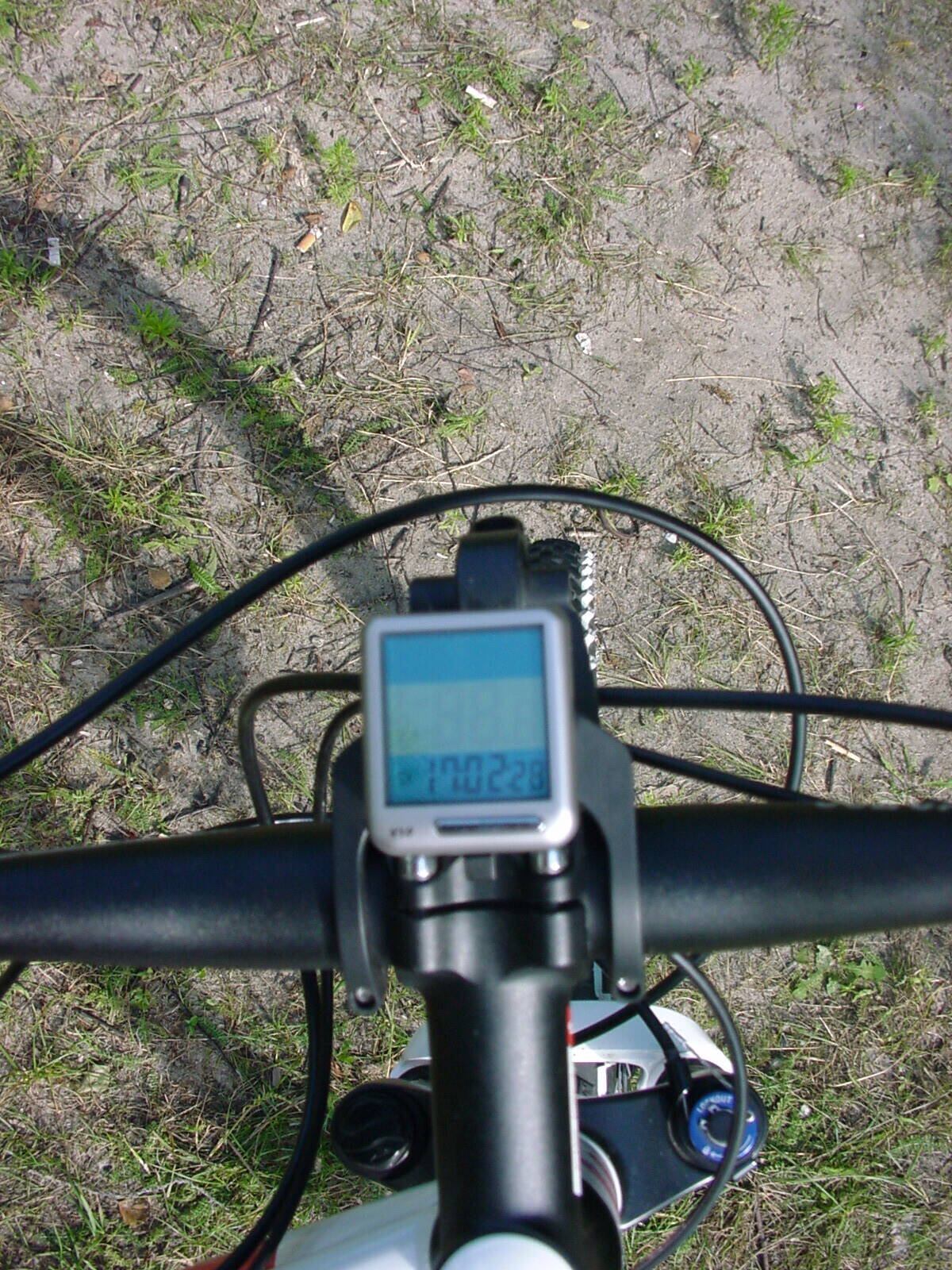

Комментарий к файлу: Велокомп Topeak Panoram V10 безпроводной
DSC00008.JPG [ 755.02 КБ | Просмотров: 2718 ]

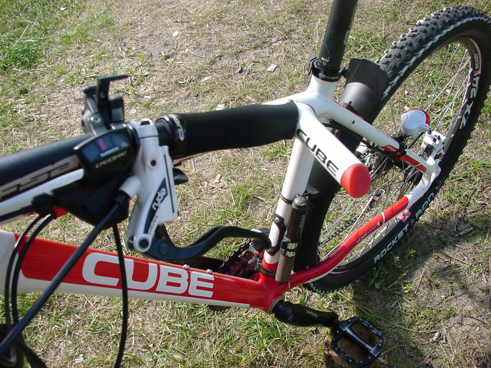

Комментарий к файлу: Грипсы Cube Race зарезаные под рога, рога Сube
DSC00009.JPG [ 809.58 КБ | Просмотров: 2718 ]

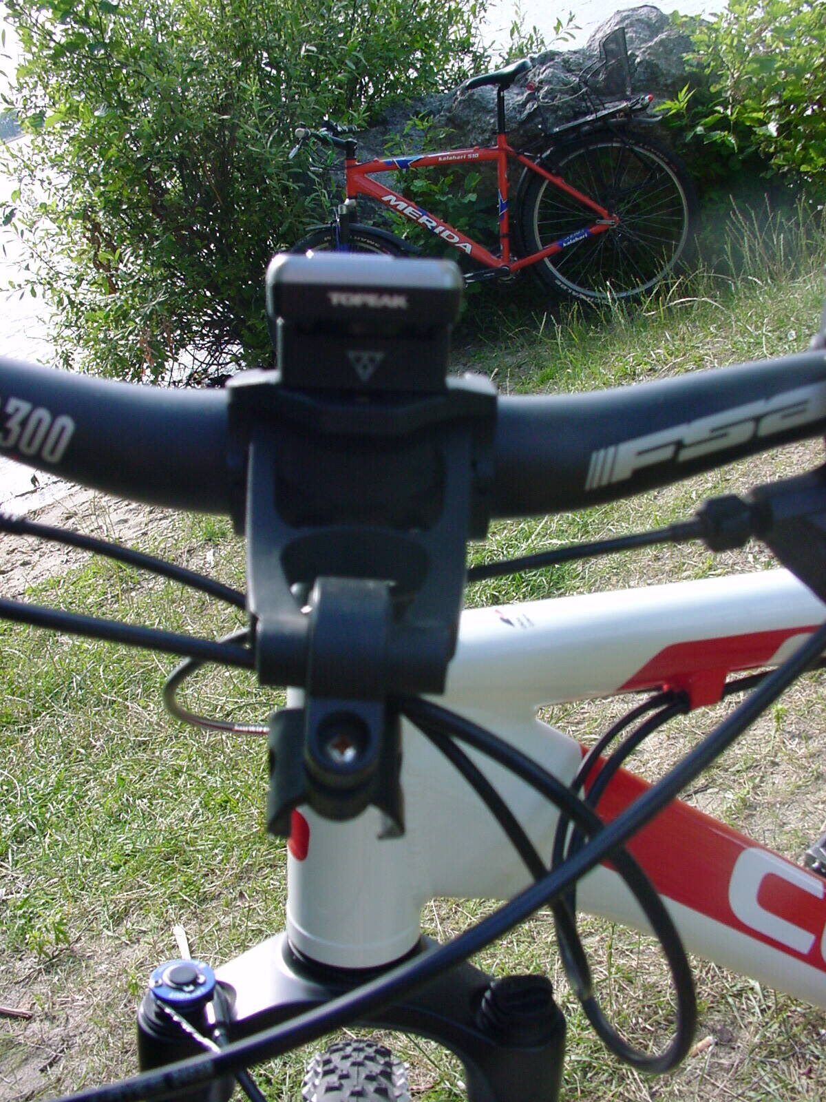

Комментарий к файлу: Удобный винос для фары который крепится к креплению велокомпа. Тоже Topeak
DSC00010.JPG [ 708.85 КБ | Просмотров: 2718 ]

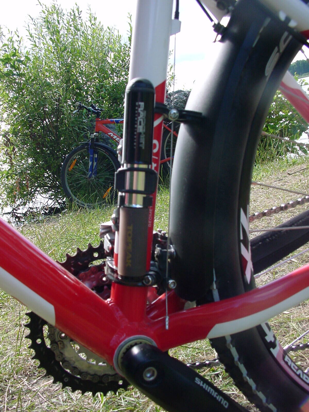

Комментарий к файлу: Насос тоже Topeak Race Rocket, очень удобный и лёгкий
DSC00012.JPG [ 607.24 КБ | Просмотров: 2718 ]

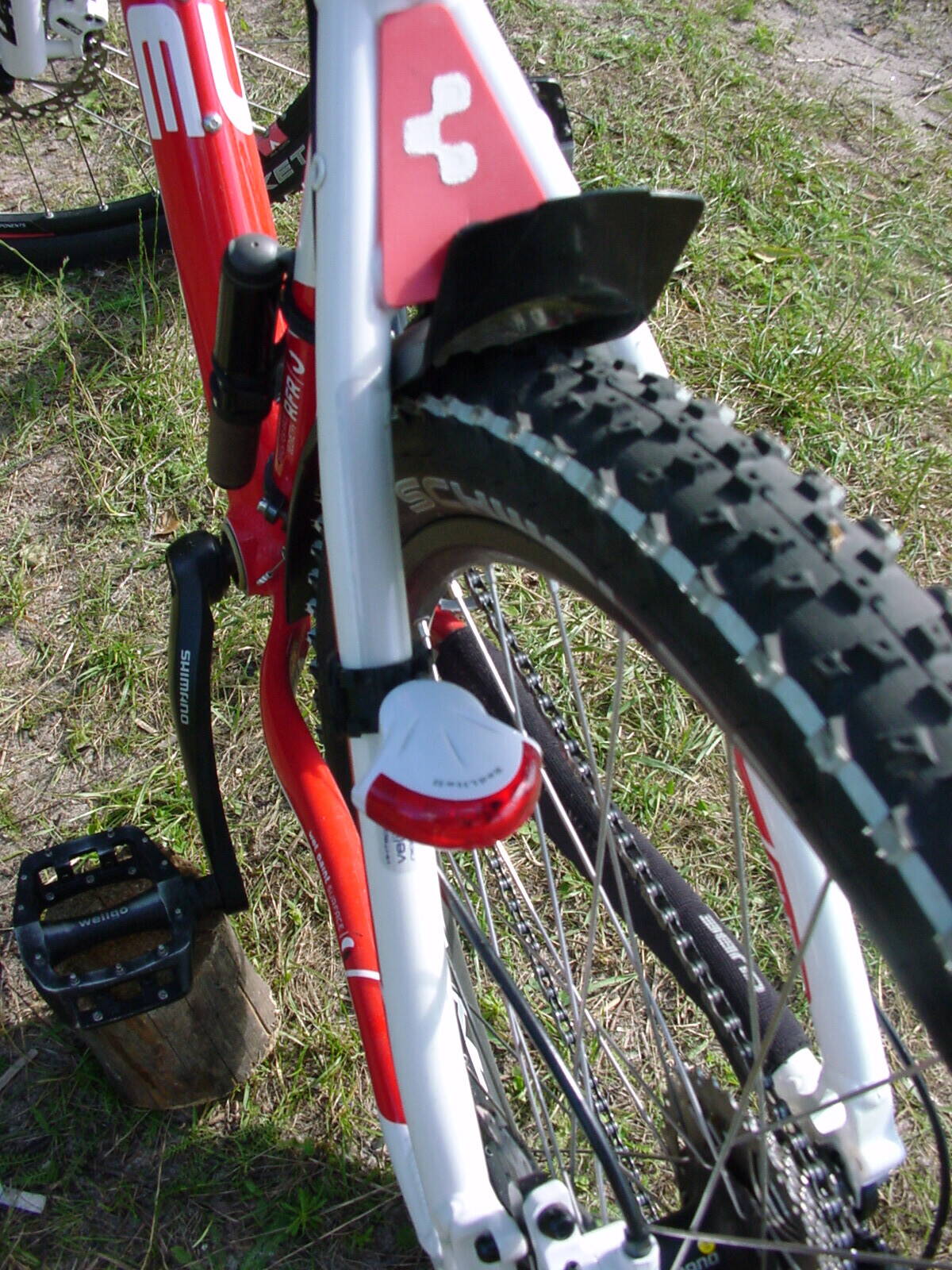

Комментарий к файлу: Мигалка Topeak RedLite II в тему к велу
DSC00014.JPG [ 656.45 КБ | Просмотров: 2718 ]

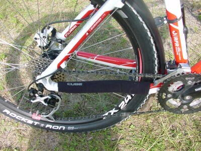

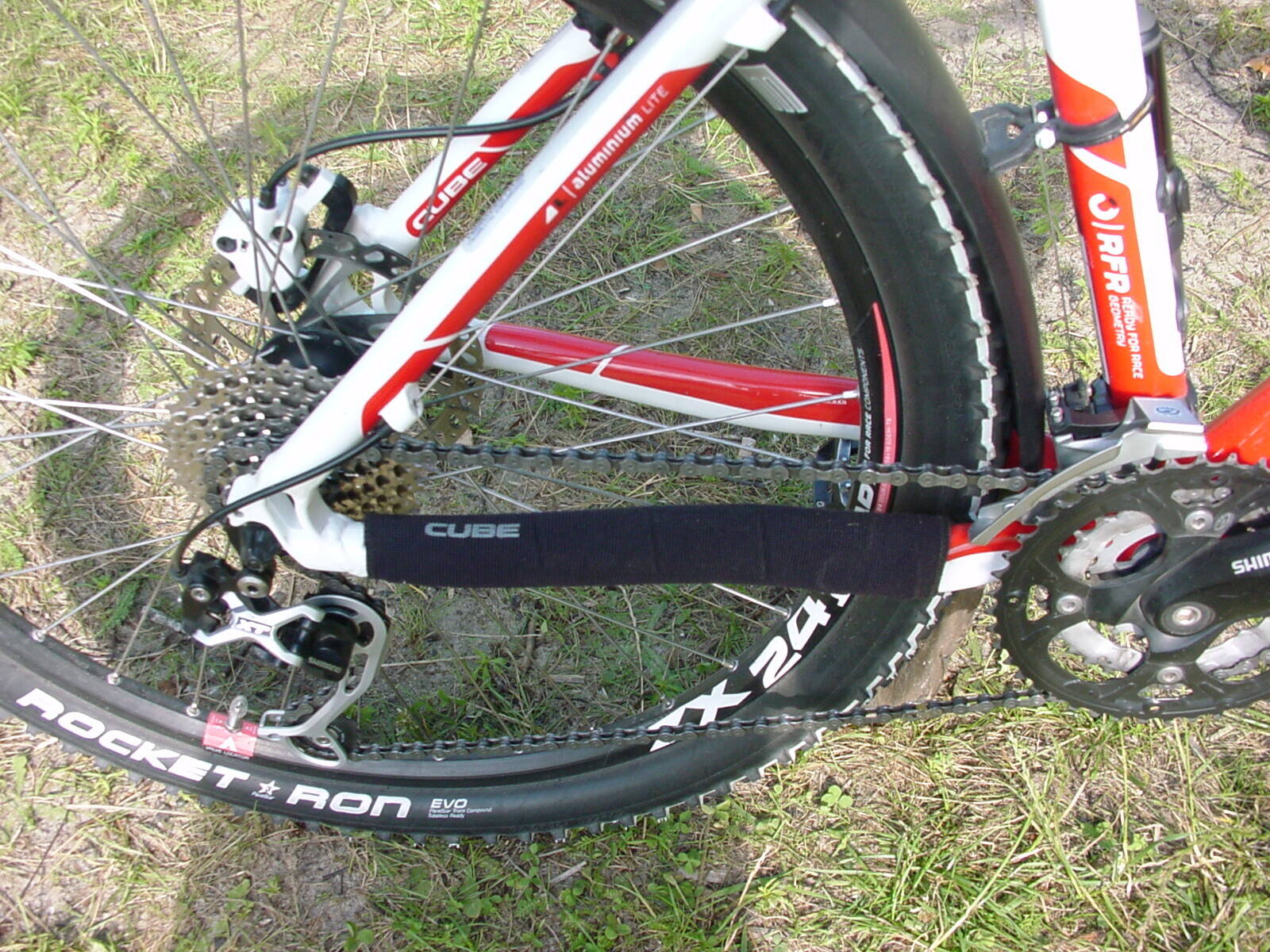

Комментарий к файлу: Защита пера Cube, колёса Schwalbe Rocket Ron Evo White
DSC00015.JPG [ 733.29 КБ | Просмотров: 2718 ]

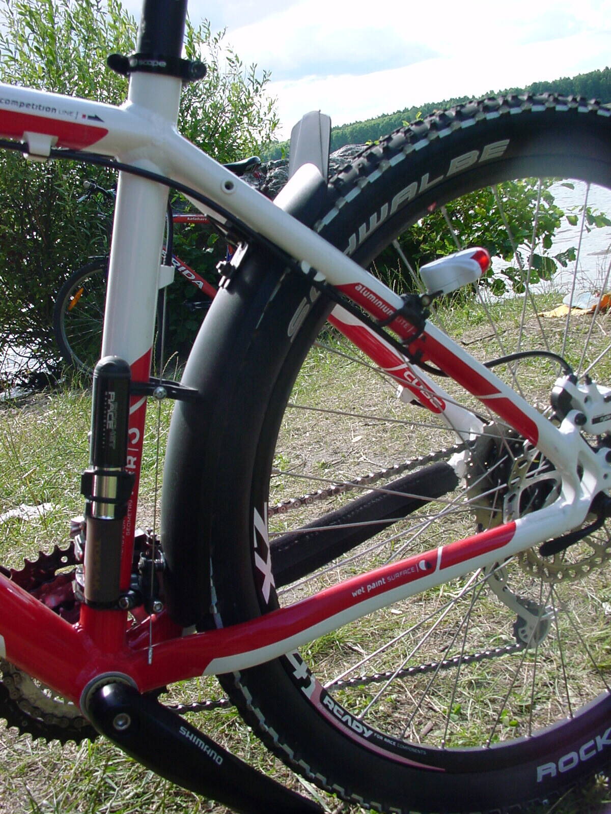

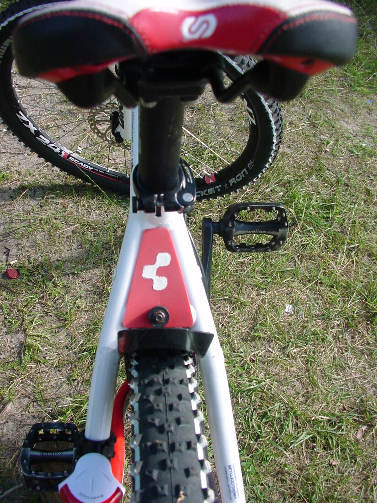

А теперь о полезном. Как я заметил при движении велосипеда основной износ терпит трансмиссия велосипеда, т.к. при движении вся щебень и песок, грязь летит на движущие детали, вследствии чего срок службы их сокращается, а покупать новые не очень дёшево. Спасти их можно установив защиту. Но установив крылья, сразу понимаешь, что пользы от них мало,а вид байка теряеться. Но можно пойти другим путём-поставить обычые щитки (как на Украине), но при этом вид байка стает ещё хуже да и тупо ставить на Кубик такие щитки. Поетому решил сделать сто-то на подобе защиты, которая не очень портит вид, но приносит защиту трансмиссии.
На фото то что я сделал. Купил за 30 грн. в обычном магазине крыло, немного подшаманил его и прикрепил.
А что бы не летел песок на передний переключатель вырезал из досточки для пластелина за 2 грн. по размерам защитку и нанёс из балончика лого Cube. Как результат забыл что такое хруст цепи и переднего переключателя.
Сейчас думаю как защитить передние звезды, на которые летит песок из переднего колеса. Может кто придумал - поделитесь плиз. Кому нужно подробное фото пишите.
DSC00011.JPG [ 718.11 КБ | Просмотров: 2717 ]
DSC00013.JPG [ 649.1 КБ | Просмотров: 2717 ]
