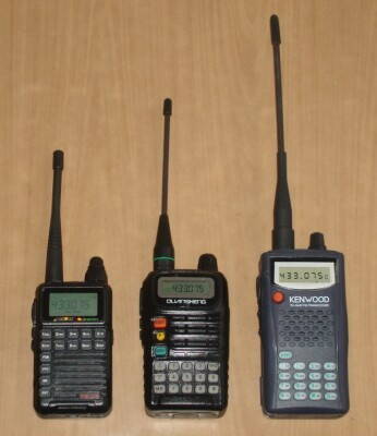

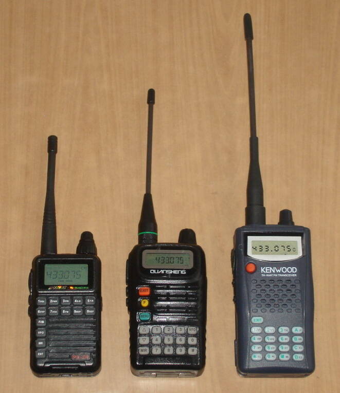

Сравнительные размеры Puxing PX-2R, Quansheng TG-6A, Kenwood TH-K4AT MAX.
Сравнительные размеры 1.jpg [ 148.55 КБ | Просмотров: 3134 ]

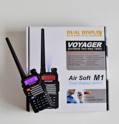

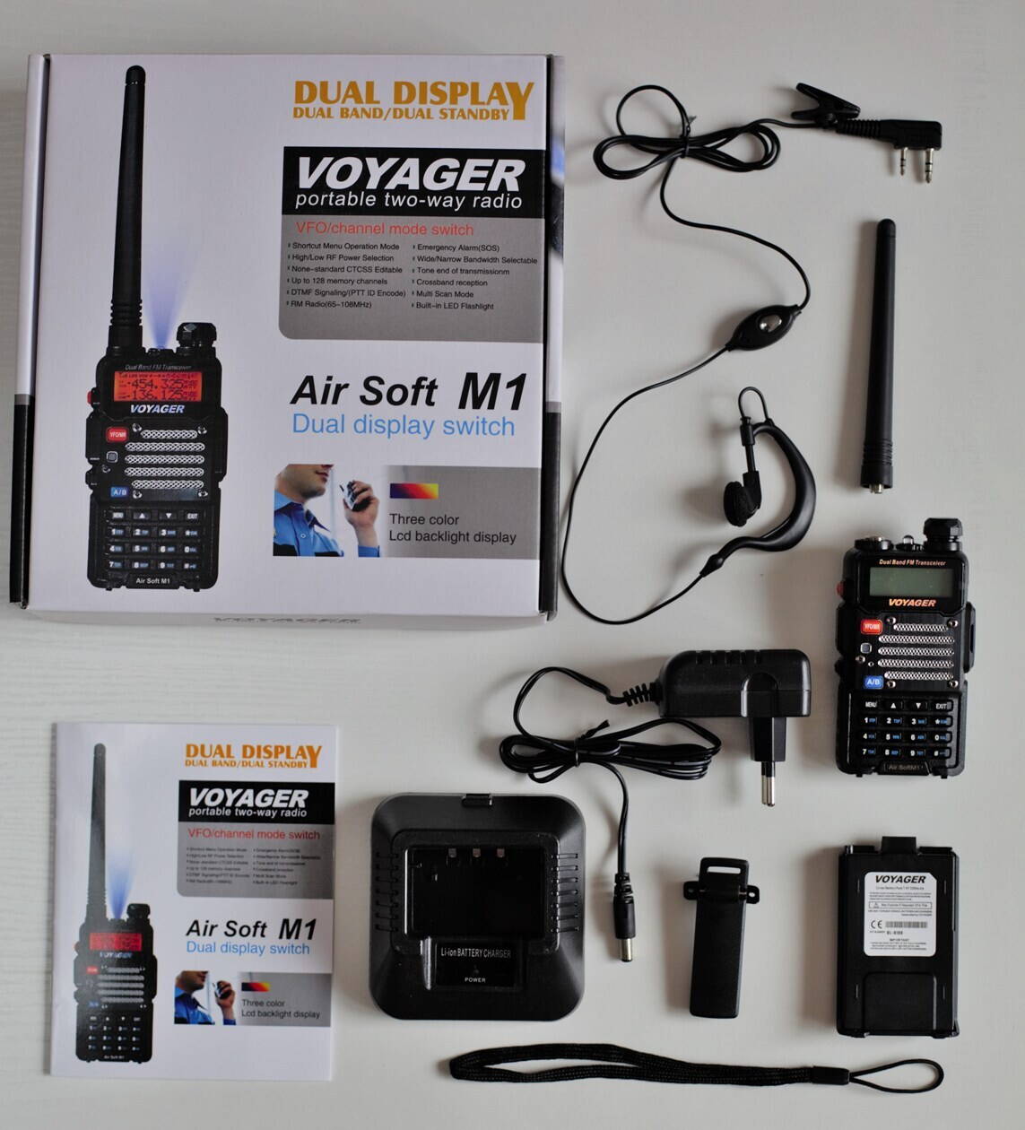

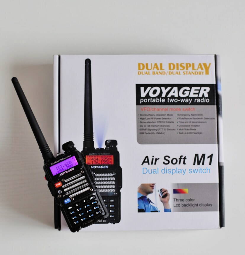

Из бюджетных - например, вояджер аирсофт и вояджер аирсофт м1. Можно взять и более дешевый аппарат, типа вояджера LPD(баофенг 888). Но, как вспомогательный.
Вот такой, например:
https://vk.com/club53336974
Вояджер Аирсофт M1.jpg [ 100.29 КБ | Просмотров: 2199 ]
Комплектация.jpg [ 231.93 КБ | Просмотров: 2199 ]
