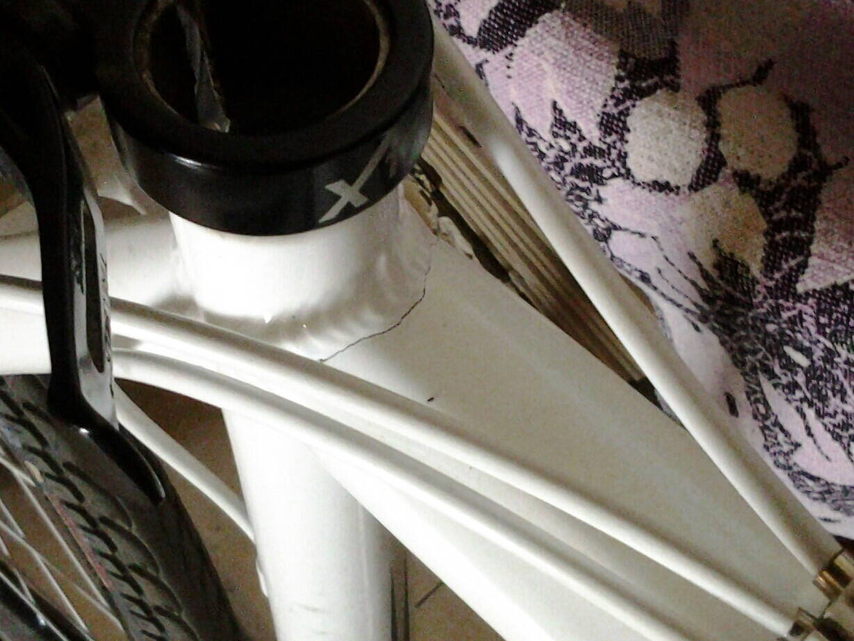

Добрый всем день нужна помощь где можно качественно заварить аргоном раму???
20130507_165435-1.jpg [ 787.15 КБ | Просмотров: 4436 ]

на любом СТО,где написано на вывеске АРГОН

В каком районе Харькова живёте? Если ХТЗ, Восточный то на ул Пятихатская есть пару СТО по-моемому на одной из них есть аргоновая сварка.

нет, не на любом, а то тебе дядя вася сварит припоем из проволоки, пережгет шов, рама потрескается, и все довольны
нужен припой амг6 для рам, в общем черкну тебе номер хорошего мастера в личку, была похожая проблема он все очень качественно сделал, не только шов, а еще усилительную косынку, катаю, пока что норм, мне его даунхиллеры посоветовали, а еще он варит рамы и не только моцыков

Вот адрес: ул. 1-й Конной Армии, 78 (пересечение с ул. Грековской), Харьков, тел. 733 3830
Мастер варит всё. Есть аргон.
Мне варил хромоль в месте стыка подседельной трубы, перьев и верхней трубы. Всё удовольствие обошлось в 50 грн. Год уже откатал и никаких проблем (то,что никак не покрашу место сварки - это не в счёт, :oops: времени нет. :cry: ). Материал, хромоль, был мастера, а в других местах предлагали искать материал для сварки самому.

Спасибо все сделал!!!

Виталик Лучик самое главное не забудь отписаться через, скажем, 1000 км
Если интересно, погугли керосиновый метод определения трещин в металле.

Добрый вечер !У меня такая же проблема ,я варил на Грековской через год сломалась в том же месте потом варил возле старого цирка опять сломалась,сейчас езжу так ,опастно конечно ,штырь подседельный купил подленнее и езжу.Я кчему все ,если знаете то выложите адресс где можно сварить раму.

короче прошла 500 км и треснула по бокам хотя подсидел засунул далико. наварил только сверху,сварка держиться нормально. Варил ул.1 Конной Армии сто дизель.Поехал и переварил, добавил 3 усилителя, отпишу еще через 500 км.

тут еще вашно из какого материала усилители приварили и какой присадкой варили, а просто заваривать трещину это пустая трата времени и денег, трескается рядом полюбому

не зря я там тебе сверху про припой писал, да и вообще

Припой -запой, если рама гавно ,хоть золотой проволокой обвяжи в 6 рядов,Виталик Лучик что за рама то?

Виталик Лучик
А что за рама?
TREK WAHOO 2012 29ER custom
