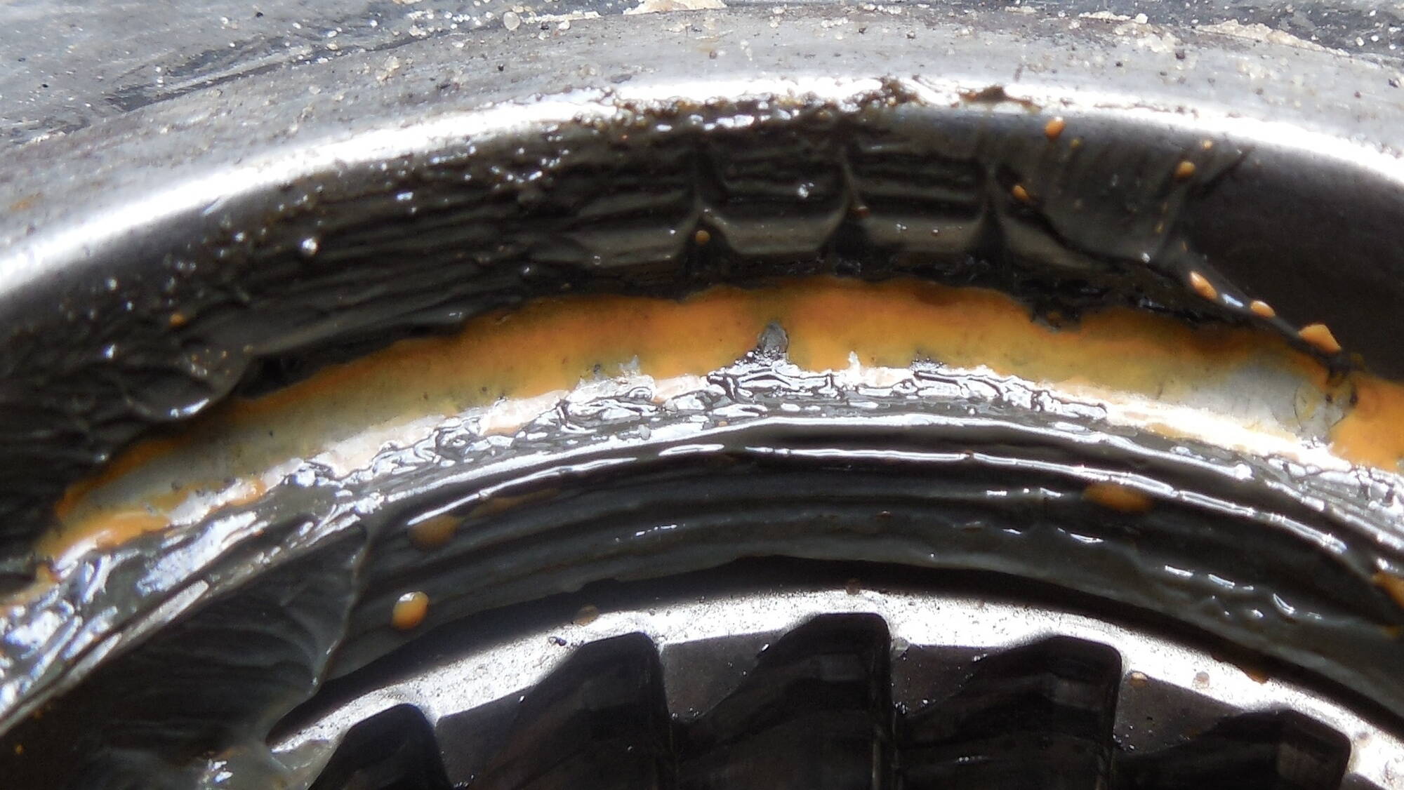

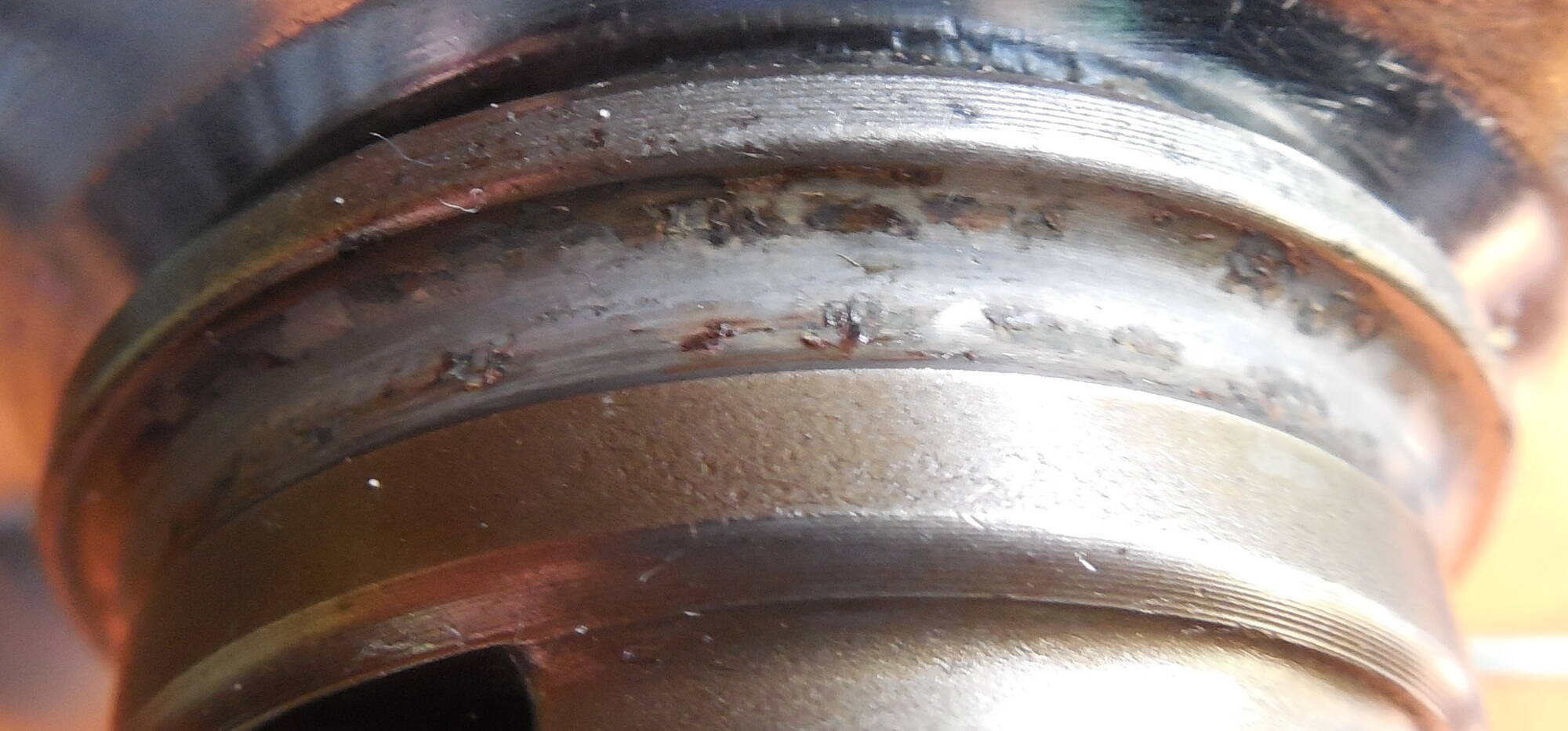

Здравствуйте. Помогите разобраться. Мне приходиться ездить на велосипеде довольно часто не зависимо от погоды, поэтому сейчас часто попадаю под дождь. До этого был советский турист, сейчас взял Giant X-1500 недели 3 ездил без проблем потом, две недели назад, решил перебрать, и смазать. Смазал литолом. Сегодня зашумело заднее колесо, разобрав обнаружил в звездочке ржавую воду и смазка уже свою роль не выполняет, такая ситуация и на большинстве других подшипников. Подскажите пожалуйста, может есть и необходимо другая смазка (после 3-х недель езды до разборки там был явно не литол и такой ситуации не наблюдалось), или теперь после каждого дождя его перебирать? Как с этим можно бороться?

Значит литол смазка не совсем подходит для таких узлы звёздочки, трещётки. Лучше смазывать смазкой более густой- солидолом, графитной. Смазка нужна более водостойкая, густая, чем литол. Если денег не жалко обратиться в магазин, где покупался велосипед и купить специальную смазку.

Литол нормальна смазка для втулок, скорее всего при переборке были неправильно установлены или повреждены уплотнения, что вызвало попадание воды.
Большинство современных втулок среднего и выше уровня не нуждаются в переборке в течении длительного срока, иногда даже всего срока службы.
