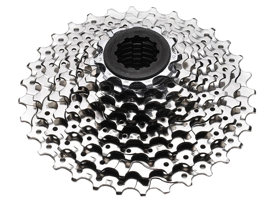

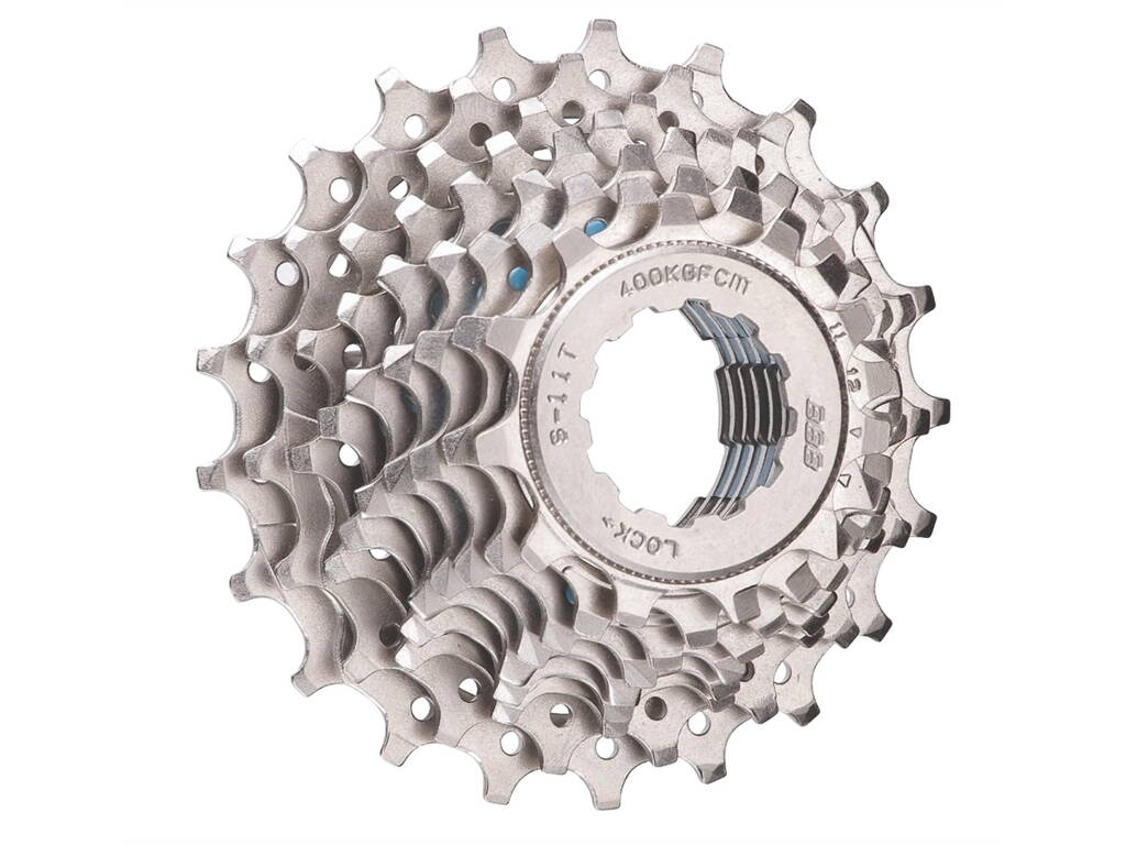

Люди добрые помогите выбрать кассету 9, Shimano CS-HG50 Deore 11-32T или BB BCS-09S ))
bbb 11 32

СообщениеДобавлено: 26.08.2014 10:44
Сообщения: 9586
Изображения: 96
Зарегистрирован:16.11.2011
Странный выбор - у Шимано звезды 11 -32, а у ВВВ 11- 21. Шимано для МТБ, а ВВВ - шоссейная для равнины. Выбирать между кассетами предназначенными для разных условий - как то, непонятно.
нет в ббб тож 11x32
СообщениеДобавлено: 26.08.2014 11:24
Сообщения: 9586
Изображения: 96
Забавная фирма ВВВ - на оф. сайте указано, что кассета 11 - 21, но есть картинки со звездами 28 и 32. Из двух предложенных я бы взял Шимано. ВВВ, как то больше известна выпуском аксессуаров (пользуюсь несколько лет их подседельной сумкой - очень качественная).

СообщениеДобавлено: 26.08.2014 11:29
Сообщения: 4
Город: Lwow
Зарегистрирован:26.08.2014
[quote="real SIMON"]Забавная фирма ВВВ - на оф. сайте указано, что кассета 11 - 21, но есть картинки со звездами 28 и 32. Из двух предложенных я бы взял Шимано. ВВВ, как то больше известна выпуском аксессуаров (пользуюсь несколько лет их подседельной сумкой - очень качественная).
Если выбор можно расширить, то выбрал бы вот это http://velostudio.com.ua/zapchasti/kass ... speed.html
или вот это (чуть подешевле) http://velostudio.com.ua/zapchasti/kass ... speed.html[/q
окей спс за ответ просто в магазине о ббб пишет 11 32 вот, а можете сказать что лучше взять срам или шимано???
