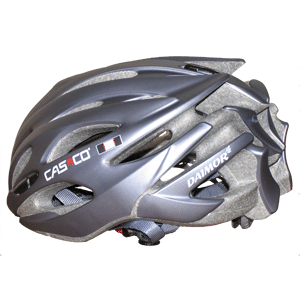

Нет, мной были указаны весовые данные для шлемов этого типа:
Если быть точным: шлем Trek Tempest - 260gr
CASCO Daimor - 270gr
CASCO Attack - 330gr
Последние два имеют внутренние силовые рамы, пластиковую и металлическую соответственно. Первый шлем прошел сертификацию, что падении с высоты 2м удар вызывает ударную перегрузку немного меньше 300g - 250g.
Последние два шлема при том же самом тесте показывают величину перегрузки в пределах от 50 до 75g.
Степень защиты шлема в настоящее время мало влияет на его вес. Новые материалы в виде кевларовых рам, новых видов пенопласта, использования углепластика для внешней оболочки и т.п. позволяют сделать очень прочный шлем способный поглотить достаточно большую энергию удара.
Способность шлема защитить нашу голову состоит из 3-х основных элементов:
1. Твердость внешней оболочки (корки) и её способность без разрушения поглощать энергию удара. Более прочная оболочка обеспечивает лучше защиту.
2. Наличие элементов в конструкции шлема, которые обеспечивают его интегральную целостность (различные рамы или несущие оболочки или слои). Понятно, что если шлем после удара будет продолжать вас защищать - это лучше, чем после первого удара оказаться с непокрытой головой.
3. Наличие достаточного для поглощения энергии удара слоя поглощающего материала (пенопласта). Чем больше тольщина этого слоя, тем большую энергию удара может поглотить шлем.
Фирма Bell выпускает достаточно хорошие велосипедные шлемы. Они полностью соответствуют стандартам США и станлартам ЕС. Они достаточно популярны в Европе и в США в первую очередь из-за своего ценового диапазона. Единственно, я весьма настороженно отношусь к любой продукции, которая выпускается в Китае - они пока еще не научились делать действительно качественно (это моё личное мнение).
Конкретно ваш шлем является достаточно хорошей защитой для любительских поездок. Для соревнований его уже будет несколько недостаточно.
