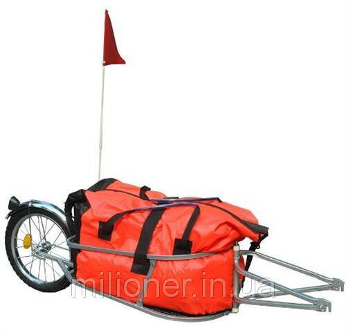

Вот еще вариант:
http://siker.zakupka.com/p/5707593-turi ... elopricep/
Но крепление вызывает вопросы.

Я "юзаю такие штуки" :smile:
Очень прикольно и удобно, мне удобнее, чем с баулами. Но они не делаются на найнер, иногда на 28-е колесо, но модели нужно выбирать (из дорогих только, типа Боб). Я покупал 2 штуки (такие как во втором посте), себе и девушке, крепление переделывал, получилось лучше чем оригинал и стало можно и на 28" и на 29". А так оно сделано было только на 26". По качеству претензий нет на свою цену, по весу тоже. Если есть интерес, то один из них продаю (новый, девушка так его и не пользовала), если что пишите в личку.

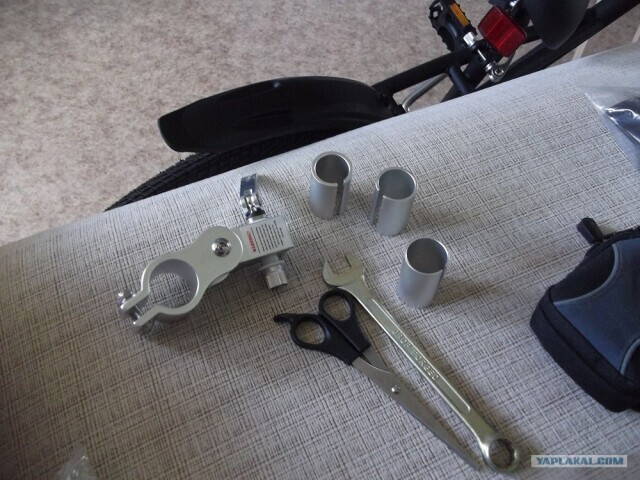

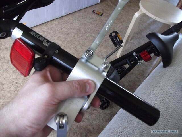

Все давно изобрели, кронштейн поворотный в двух плоскостях :wink:
поворотный узел.jpg [ 96.94 КБ | Просмотров: 2462 ]
поворотный узел 2.jpg [ 74.11 КБ | Просмотров: 2464 ]
Продолжение истории там >
