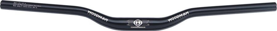

Длинный вынос -- выше курсовая устойчивость, ниже чувствительность(отзывчивость) + выше нагрузка на переднее колесо на песке и льду сразу заметно :D .
И наоборот...
По вопросу,
как вариант можно установить более изогнутый руль(будет чуть выше) .
Сам так решал вопрос.
Из минусов -- уменьшается место для оборудования на руле из-за изгибов.
мой вел GT av 3 "L"
рост 176см
Комментарий к файлу: Устанавливал себе такой
wide_n_wild_xs3_xl_aqua_black_785417_785503.jpg [ 12.29 КБ | Просмотров: 3063 ]
