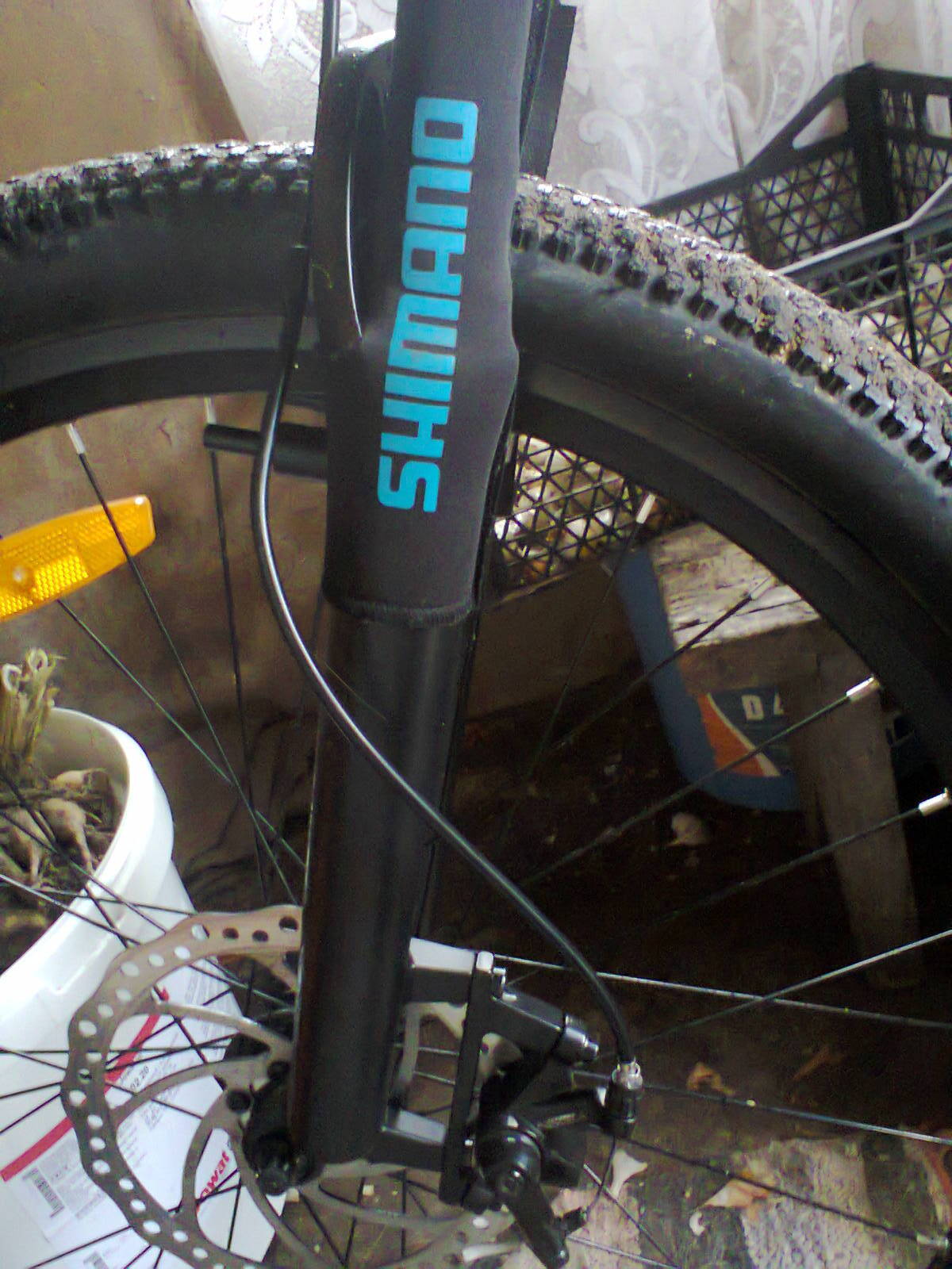

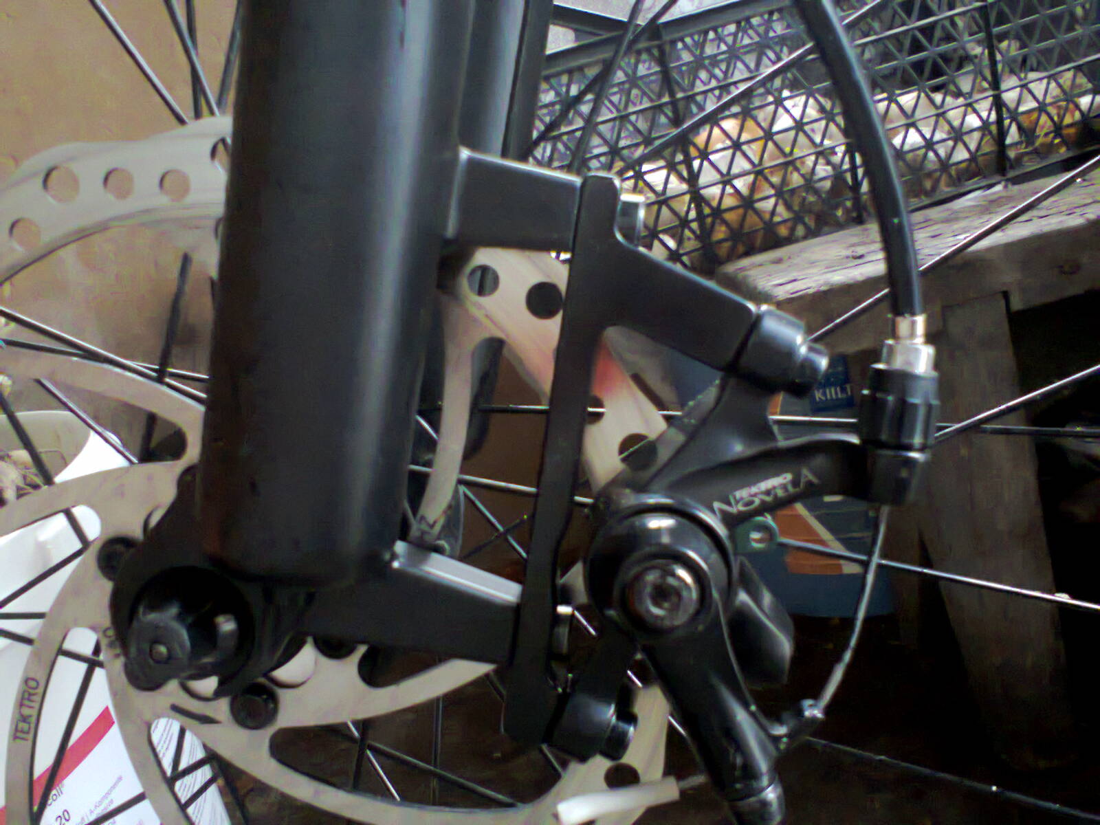

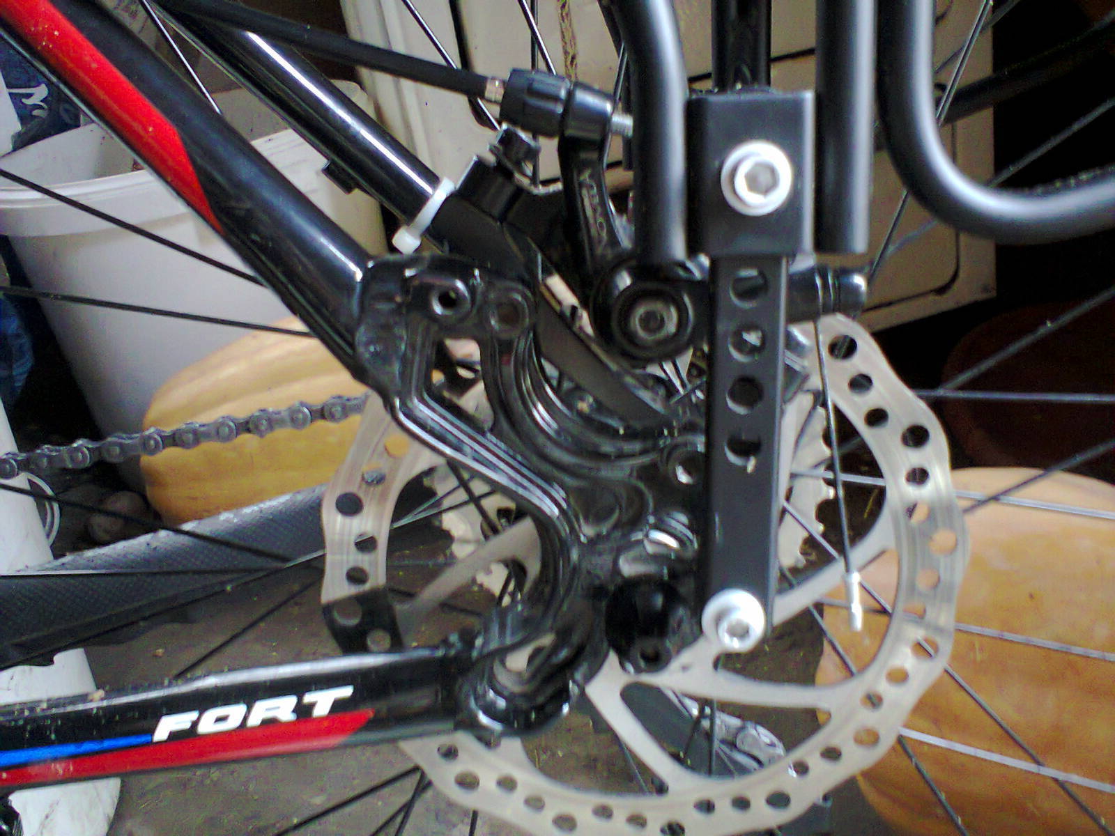

Всем доброго времени суток, в связи с плохой погодой, задумался о крыльях, но вот беда, на вилке нет крепления под крылья (Есть только на "горилле" а снизу нету) :( Вилка RST Gila MLO 100mm.
Вот обращаюсь к велосипедистам, может кто сталкивался с такой проблемой, может есть какие то адаптеры\крепления под крылья ? Главное на дропауте сзади есть два отверстия, для багажника и крыльев соответственно, а на вилке нету :(

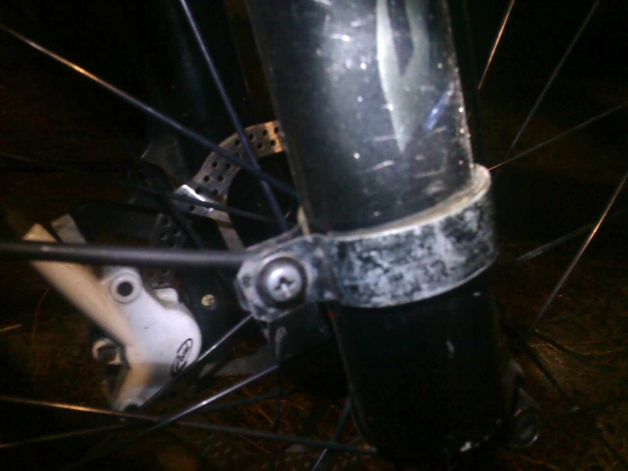

Нет адаптеров таких. Вырезаеш из оцинковки две полоски по 2см. делаеш хомуты под диаметр штанов, сверлиш дыдачки, крепиш крыло, катаисся по лужам. Да! под хомуты резинки от камеры надо подложить, ну и покрасить можно.
Могу фото сделать, если надо.

Вот такое у меня уже три года стоит

находил уже в интернете подобные самоделки =) Тоже задумываюсь о таком... А какие у Вас крылья ? Модель, по чем покупали ? И еще вопрос, со стороны дискового тормоза, крепили таким же хомутом ?

Крылья Scorpion полноразмерные, цен таких уже нет,да и непомню точно. С левой стороны стойка крыла, крепиться к верхнему болту адаптера диск.тормоза.
