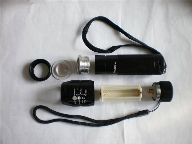

Я доробатываю фонарики для велосипеда и активного отдыха и хотел бы рассказать вам о этом действии.
Долго искав фонари, я их нашел, и нашел в огромном количестве :+) я понял что вот они те фонари которые станут отличными спутниками в походе и в виде фары наруле. Не ну естественно после доработки!
Комментарий к файлу: Разобрав фонарь понимаеш, что ускоглазые могут!
P8180001 (Средний).JPG [ 43.96 КБ | Просмотров: 2930 ]
Посмотрев на запасы и уже сделанные попытки к совершенству, начинаю понимать что всё очень даже хорошо. Возможность это понимать мне даёт большой опыт работы с гидравликой (манжеты и уплотнения) и производство всяяких изделий из металлов в том числе и производство тактических фонарей.

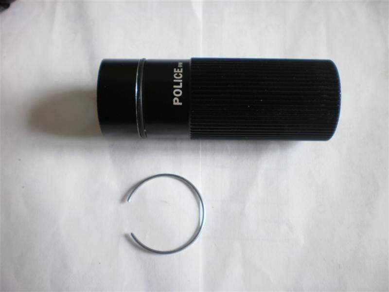

Китайцы афигенно экономные люди, мало того что их резинки на размер меньше чем надо, и естественно ничего не уплотняют, так они еще вставляют в виде уплотнения стальную проволку, скобу.

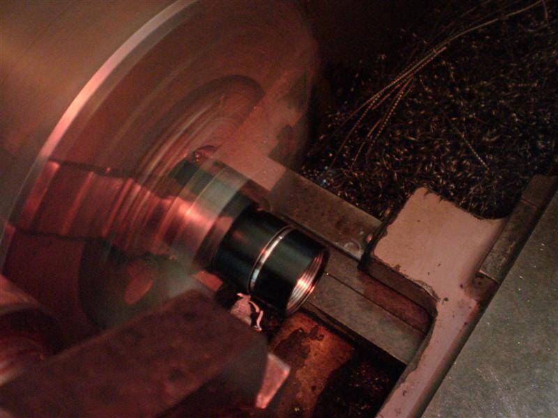

Комментарий к файлу: На токарном станке прорезал канавку под резинку
P8180010 (Средний).JPG [ 62.11 КБ | Просмотров: 2930 ]

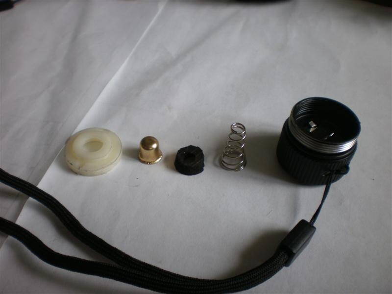

Тоже самое проделал и с уплотнением на задней крышке фонаря.
После чего разобрал заднюю крышку в которой живёт кнопка, и вставил туда резинку из пористой резины. Эта резинка призванна для помощи пружине, которая держит блок батареи питания в постоянном контакте.
Комментарий к файлу: Корпус кнопки в разобранном виде
P8180018 (Средний).JPG [ 37.88 КБ | Просмотров: 2930 ]
А вот и скоба на место которой стала резинка. Скоба реально царапает корпус из нутри и гонет стружку.
Комментарий к файлу: Скоба которая пытается удержать систему фокусировки, ну и зло эта скоба, скажу я вам

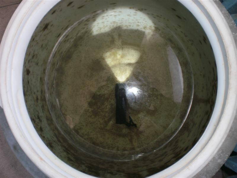

В данный момент, а это 11:00 я утопил в 50л. бочке фонарик и он там пролежит сутки. я уже делал так и буду делать. Скажем так, это переодические испытания.
Комментарий к файлу: Переодические испытания :+)
P8180001 (Средний) (2).JPG [ 54.66 КБ | Просмотров: 2930 ]

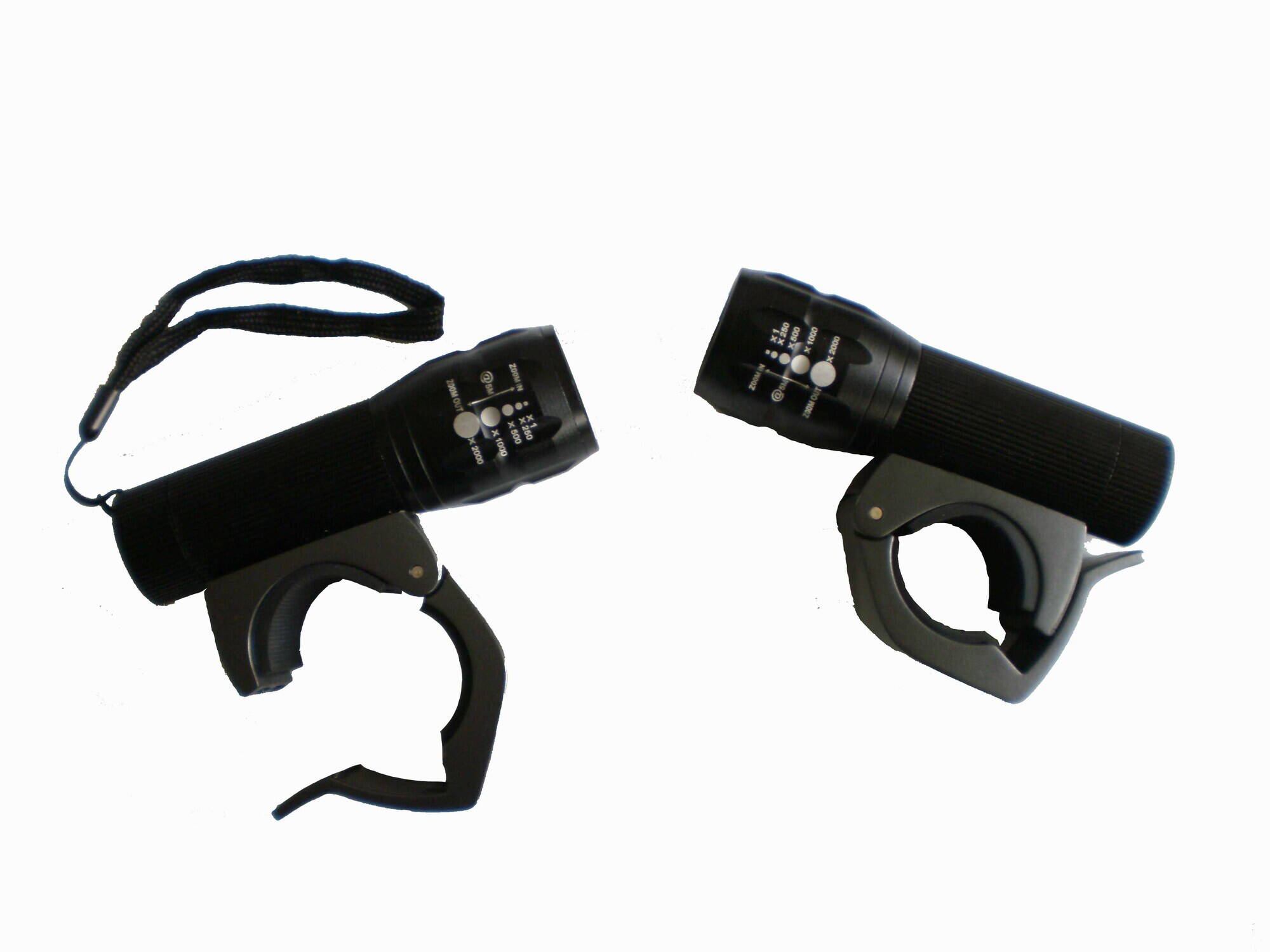

Авот вариант для велосипеда
Комментарий к файлу: 2 фары это практично, не дорго и красиво!
faraizmen.JPG [ 189.99 КБ | Просмотров: 2930 ]

кстати, реально герметичные делаю только под заказ, а так они все получаются просто пыле влаго устойчивые, дождя не боятся и в реку уронить минут на 10 можно... под водой на обычной версии нажимать на кнопку нельзя.
с герметичным до 6 метров нырять можно. после 6 метров кнопка срабатывает от давления воды. могжно впринцыпе усилить кнопку, но зачем...

william, это не тока твой, это ещё и мой фонарь :D точнее, и у меня такой же. Жека всё рекомендует два на руль, чтоб по-модному ближний и дальний свет делать, но я пока езжу с одним и неплохо себя чувствую :digger: . Луч послабее включаю когда еду там где хоть какое-то уличное освещение есть, больше для опознавания себя встречными. А с сильным лучом и через лес пробовала и по темным дворам - без нареканий. :good:

с двумя действительно будет лучше. Один ставишь на широкий луч (ближний свет) второй настраиваешь на даль - получается супер.
Я так делаю со своей основной фарой Sigma SMILUX
Ее вдаль, а этого на ближний свет. Реально получается свет не хуже чем на автомобиле. Тоже можно сделать и с двумя Жекиными фонарями. Просто сигма у мну уже была гораздо раньше :)

Есть в этом фонаре один недостаток - при сильной вибрации, которая есть на руле, срабатывает он с тусклого на яркий свет, на мигание - переключается то есть. Наверное это из-за слабой пружины, которая прижимает блок к батареями. Меня эта проблемка замучила, одно время приезде по трассе...
ЯЩИК ПАНДОРЫ
ПОЛІСЬКА СІЧ - пригодницький веломарафон
СообщениеДобавлено: 25.10.2010 09:43
Сообщения: 2582
Город: Велоклюбь "Veloon"
Зарегистрирован:26.08.2008
P8180018 (Средний).JPG [ 37.88 КБ | Просмотров: 561 ]
А вот и не мигает :wink: так что деза ваша ниразу не прокатит :crazy:
