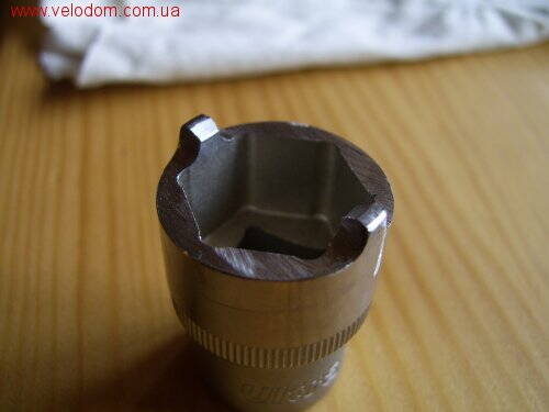

Всех приветствую . Имеются колеса Sun Ringle с небольшим люфтом барабана , хочу люфт убрать , но раскрутить можно специальной приблудой :facepalm: Кто может дать на денечек инструмент , ну там за сок :D ? Буду премного благодарен .

Надо диаметр знать, это очень расширит диапазон поиска. Подобные ключи используются в верхних опорах подвески макферсон. В зубилах свой диаметр, в немцах свой. Надо знать нужно ли центральное отверстие, потому как такие ключики бывают с небольшим отверстием.
А вообще такая хрень делается за 15 минут ножовкой из балонного ключа или головки.

Разве в барабанах есть разные диаметры,внутренний диаметр не одинаковый ??
Нужно Изображение
Открутить этимИзображение
Кстати , такая же фишка в барабанах Шимано , чтобы разобрать барабан ,нужен съемник.

Только болгаркой и можешь... Что это за головки, что ножовкой пилятся...
Зы - я из "водопроводной" трубы сделал, диаметр 29...

series55 кроме велосипедов есть еще куча механизмов, где подобные приспособы применяются, но если ты не понятливый ищи ключ для колес Sun Ringle.....
При чем здесь Sun Ringle если я спрашиваю про барабан , этот ключ применяется на всех барабанах там где есть конус , а не промы ...
Давайте лучше по делу , как РАЗОБРАТЬ ПОДРУЧНЫМИ СРЕДСТВАМИ БАРАБАН я уже прочитал ,фантазии у людей много , но нужен конкретно ключ , там есть 2 или 3 кольца , нужно 1 вынять чтоб люфт пропал!

Я про подручные средства не говорил, я предлагал спросить там, где еще применяются эти ключи, только хотел что бы ты размер уточнил. Еще раз говорю - в авто такие ключи применяются, а это расширяет поиск.

Vovan_G5
29 мм

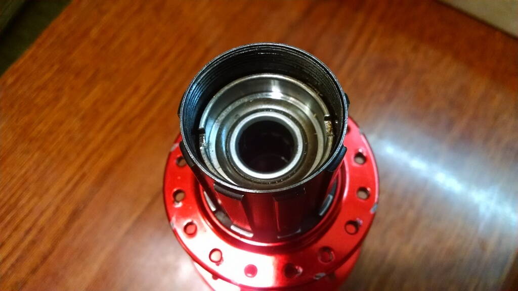

у меня таже проблема . колеса sun ringle equalizer . люфт барабана . подручными средствами лучше не крутить. люфт только больше будет. нужен для это нормальный ключ.
