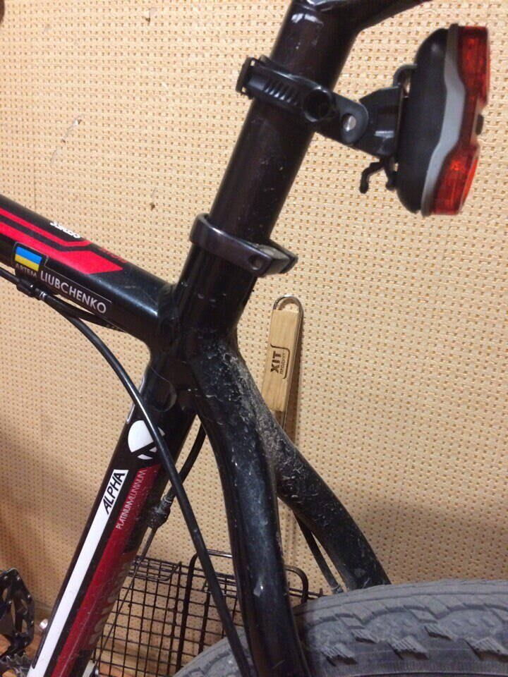

Подскажите товарищи как на эту чудо-раму нацепить багажник без кАлхоза?
если можно моделями в меня киньте

я так понимаю это стеб....
а вот через анонимайзер или впн зайти на форум через форму вк ...и адекватно вставить картинки - нынче стает все сложнее. ПОПРОБУЙТЕ
Некоторые не регились на форуме а использовали опасный вражеский вк для авторизации
все что нашел это калхоз http://www.uabike.com/forum/viewtopic.php?t=2004

Ну так тут без глобально колхоза не обойтись, хомуты, зажимы и т.п.

консольный?

Багажник с креплением на подседел?

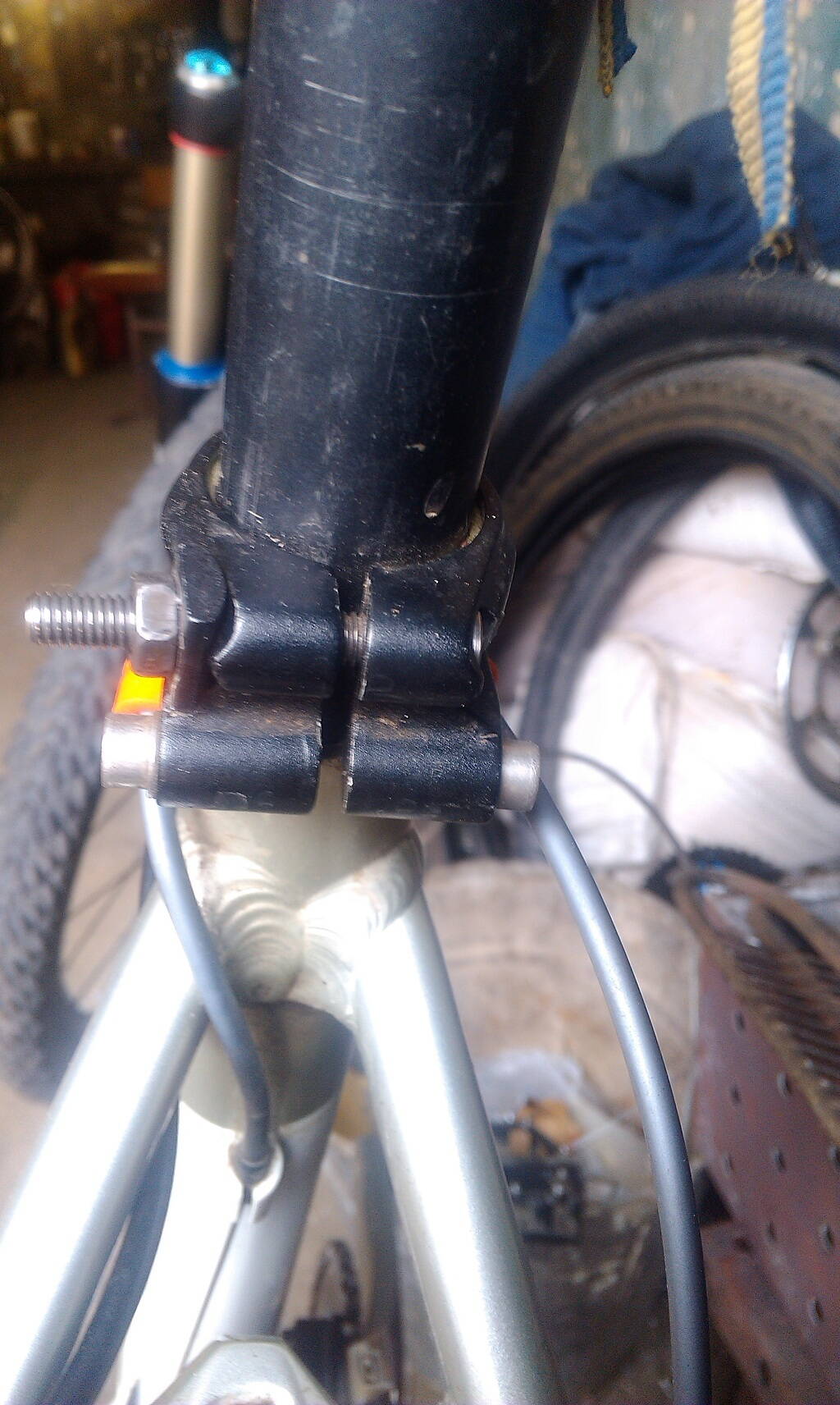

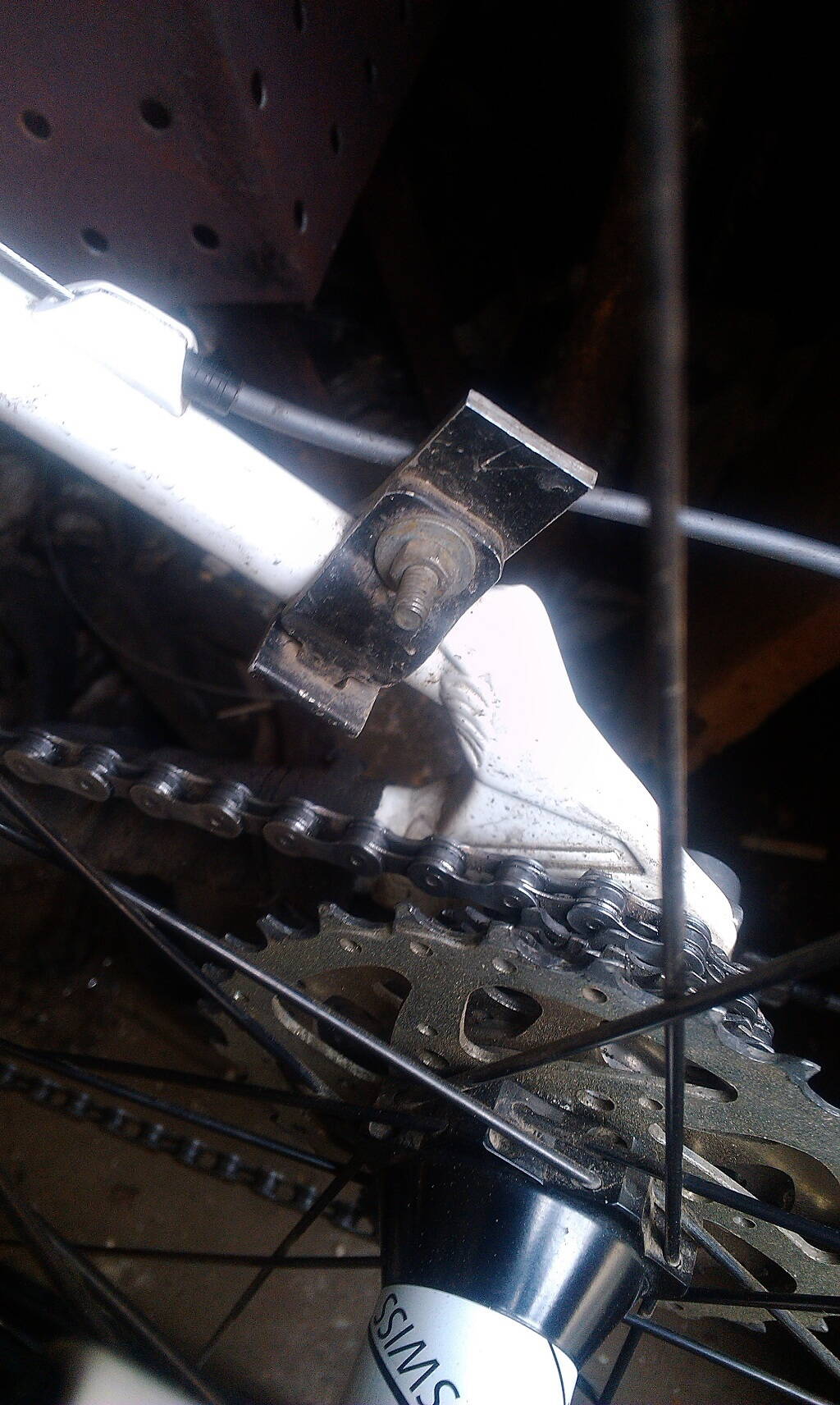

можно закрепить итак и поставить обычный багажник
правая крепиться на кронштейн а левая вместе с адаптаром калипера
IMAG0282.jpg [ 573.31 КБ | Просмотров: 2691 ]
IMAG0283.jpg [ 591.98 КБ | Просмотров: 2691 ]
