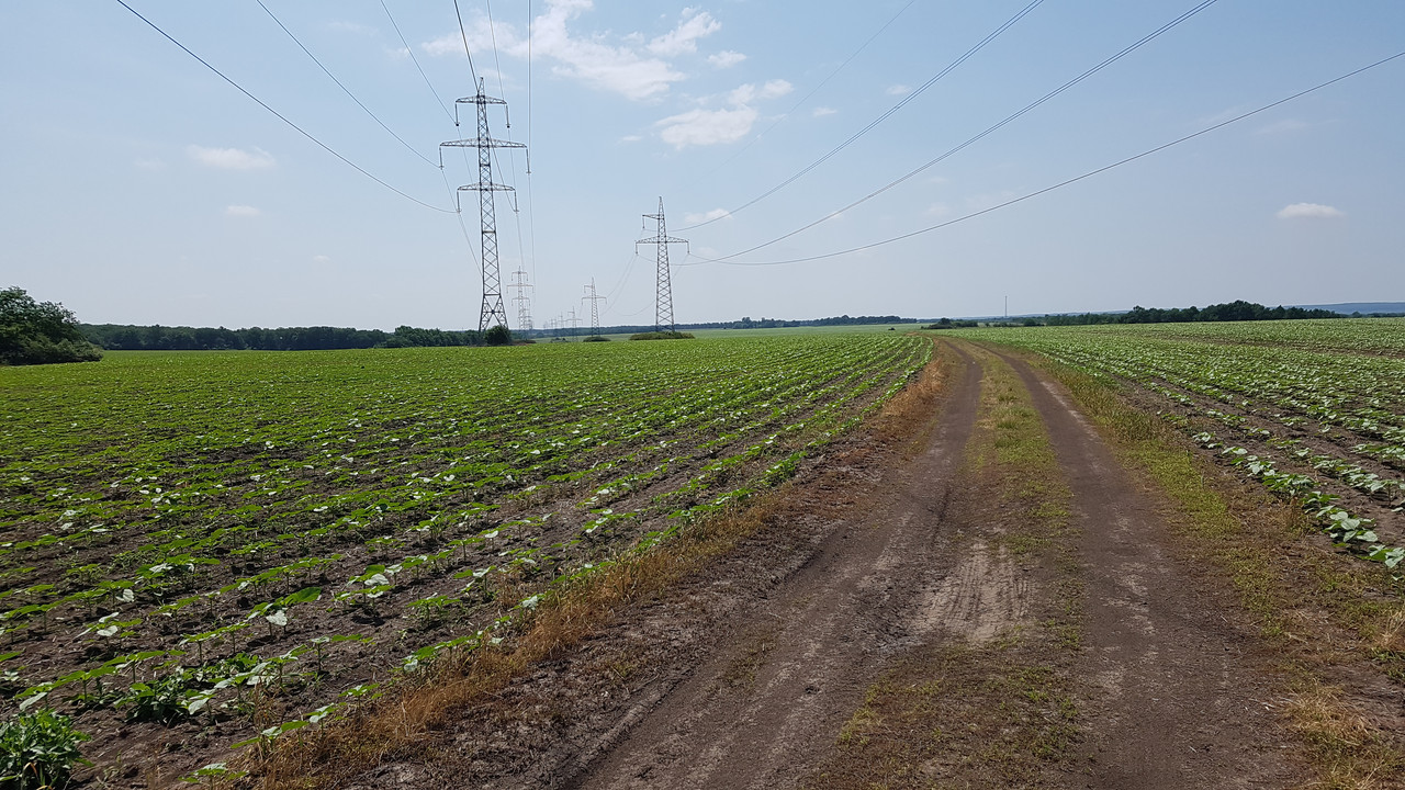

Эту ЛЭП к Островерховке знаю
Когда-то даже месил там грязь
Дорога там к счастью быстро ее пересекает и уходит в сторону
Объехать никак, асфальт тоже пересекается с ЛЭП
