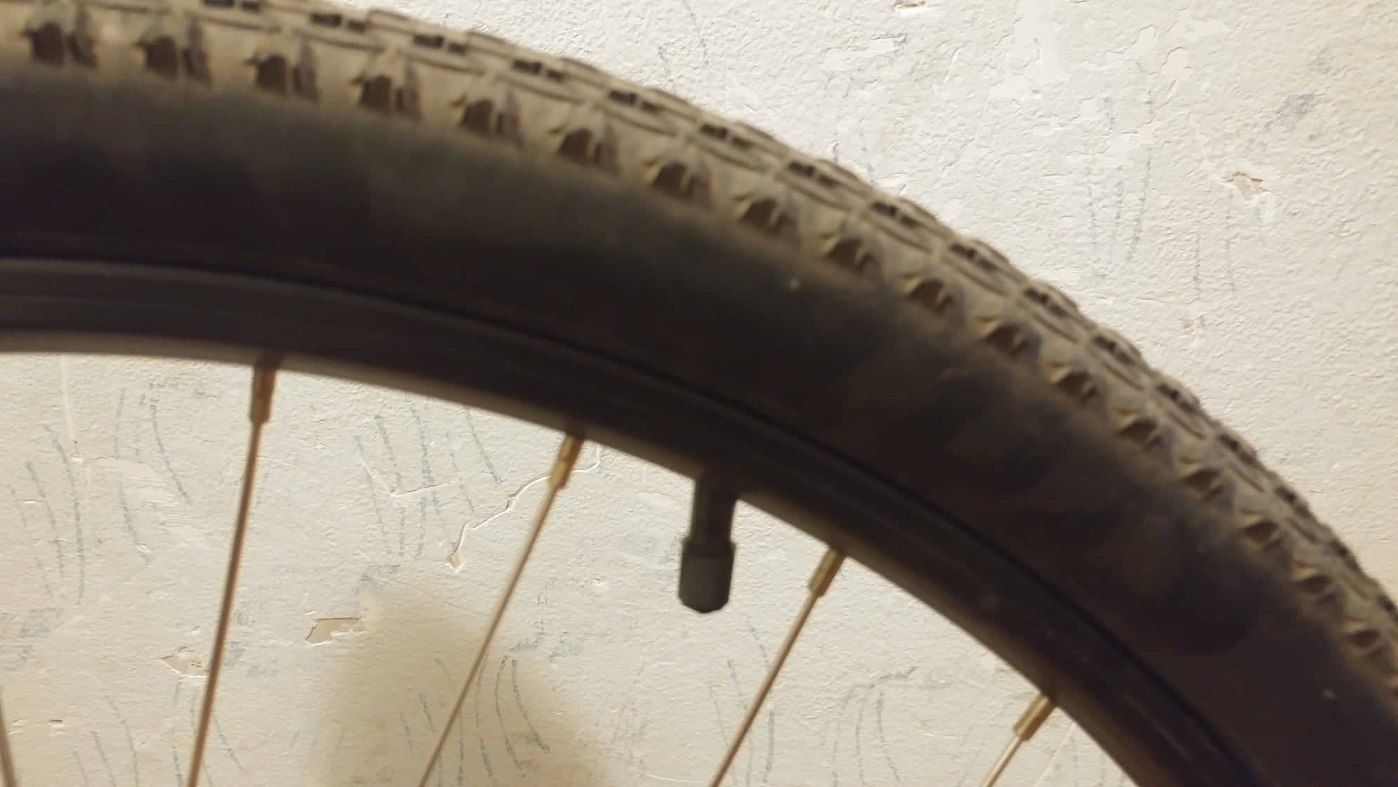

Нещодавно вперше в житті пробився ) замінив камеру разом із більше досвідченим у велосправі :) другом, але через десь тиждень катання помітив, що ніпель стирчить доволі криво. Я не дуже звертав увагу на те, як він був коли щойно поставили камеру, але точно не був аж під таким кутом. Питання, наскільки це критично? Треба роззувати колесо і вирівнювати його щоб був перпендикулярно? І які можуть бути причини того, що камера посунулася(?), що він став криво стояти?
70982510_723075241449661_4339338233767788544_n.jpg [ 105.68 КБ | Просмотров: 2220 ]
критично, може вирвати
просто спустити, і руками виставити рівно
замалий тиск та інтенсивне гальмування.
, розмір камери не відповідає розміру покришки (замалий) .

Rost писал(а):
хм, ну накачано було добре. Просто багато років їздив ніколи такого не було, а тут після поклейки камери практично відразу, думаю, чи не напартачили десь із вставкою камери
romm писал(а):
ну це така сама камера, з якого багато років проїздив

Може клей від латки приклеїв покришку до камери - от і причина. Рекомендується покришку присипати з середини тальком, щоб не було злипання із камерою.
Може забруднив покришку-обід в місці контакту .

Деякі шини по деяких ободах соваються просто так, з доброго дива, що не роби і чим їх не маж. Просто через те, що допуски певних фірм у певних місцях завеликі. Якщо випадок тяжкий, стовідсотково допомагає хіба туга накачка (затуга для більшості наших асфальтових доріг та ґрунтів). Не стовідсотково, але непогано допомага гумова стрічка, вирізана за формою кіпера та накладена на нього зверху. Вона має бути достатньо товстою, щоб зсунути зачіпні елементи покришки вгору по профілю обода, аби вони добре вхопилися за зачіпні елементи обода.
У легких випадках - перебортувати, сипнувши тальку, тут вірно кажуть.

Коли я знову поїхав, то ніпель знову зсунувся.. Але вже холодно, відклав цю проблему до нового року.
І вчора мене осінило - я коли пробився, то коли заклеював камеру витер всю шину, і всередину було багацько того, що я прийняв за пил та дрібні камінчики, що позалазили в шину. Я навіть не придивлявся, що це таке, просто витер начисто. А це по ходу там спеціально щось було, щоб камера не совалася. Схоже, любов до чистоти зіграла зі мною злий жарт )
Тож я так розумію, підійде будь-який тальк?
Хтозна. Навряд чи можна взнати напевне, який сорт беруть виробники камер. Тому я б на вашому місці взяв перший-ліпший пакунок з тальком, а далі - дивився б, що з цього виходить.
У меня такое приклеивание было несколько раз - ну, в дороге клеишь лишь бы быстрее, а потмо через много времени еще прокол, снимаешь покрышку - а камера к ней приклеилась в месте той заплатки которую в прошлый раз клеил. Но при этом ни разу не было чтобы вот так сосок загибался - то есть причина не в этом.
Может, давление в шине низкое - ведь при проколах такое обычно бывает?
