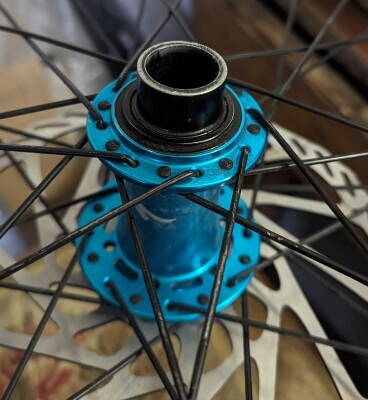

Есть байк giant reign x2, был на старой вилке Manitou Sherman 170 с 20осю.Продал и купил Rock Shox Pike RC 160.Втулку не менял, заказал переходник с 20 оси на 15.Вот уже приехал переходник Я поставил,но,когда хотел вставлять колесо в дропауты, почему-то вилка 110мм, а втулка 130+- как так получается, хотя втулка так же под 110мм а разница большая.Кто подскажет?И что дальше делать?Покупать новую втулку под 15*110?

Ви впевнені, що правильно встановили той перехідник?

Проблема не в перехіднику.Він сам-це трубка просто.А проблема в тому що втулка разом з ковпачками має такий розмір.Цікаво тепер чи ті ковпачки можна Якось змінити...

вам любі ковпачки зроблять на замовлення. тільки щоб 10 раз не переробляти несіть колесо разом з вилкою щоб поміряли на місці

Ось сама втулка, але як зняти з неї ковпачки.І де можна на замовлення їх зробити?

Щось я не второпав. Втулка 110х20, встановлено перехідник 110х15 (просто трубка всередину втулки) - звідки взялося
