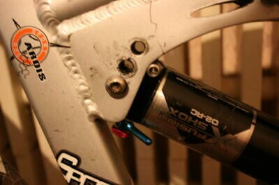

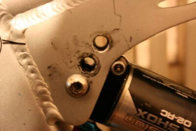

Здравствуйте.
Столкнулся с тупостью производителей рамы. Теперь аморт х-фюжн упирается нипелем подкачки. Не то что бы сильно, аморт то влезает, но боюсь повредить.
А вот к верху штоком как родной.
Пожалуйста, если у кого нибудь стоит мортизатор штоком к верху, поделитесь впечатлениями.
Если надо что еще сфотографировать - говорите.
IMG_0647.JPG [ 105.82 КБ | Просмотров: 1122 ]
IMG_0646.JPG [ 106.74 КБ | Просмотров: 1122 ]
Последний раз редактировалось MaximusGrek 19.04.2012 20:46, всего редактировалось 2 раз(а).
СообщениеДобавлено: 14.04.2012 22:27
Сообщения: 807
Город: Кировоград
Зарегистрирован:28.06.2010
да как угодно.
кстати как ты в таком положении как на фото собрался крутить настройки сидя в седле?
СообщениеДобавлено: 14.04.2012 23:09
Сообщения: 86
Зарегистрирован:23.06.2009
А зачем их крутить находясь в седле? Я вобщем то могу слезть и покрутить...
Я почему вообще спрашивал, если шток будет вверх смотреть, не скажется ли это на работе амортизатора? Там же масло вниз стечет.
Может кто нибудь, еще что нибудь добавит?

СообщениеДобавлено: 15.04.2012 09:57
Сообщения: 2975
Изображения: 2
Зарегистрирован:14.02.2007
Не знаю уместна ли аналогия с мотоциклами- на мотоциклы ставят вилки перевёрнутого типа, особенно на спортивные и гоночные и ничего ездят. Выходит что и на данном велосипеде получается вилка перевёрнутого типа, единственное но если амортизатор масляный и уплотнения поизносились масло может подтекать.
СообщениеДобавлено: 15.04.2012 10:11
Сообщения: 807
Город: Кировоград
MaximusGrek
синий флажок переключает платформу?
СообщениеДобавлено: 15.04.2012 10:26
Сообщения: 86
Да, он переключает платформу, но тока как то хитро. Это типа компрессия.
Амортизатор маслянно воздушный. Короче решил поставить вверх штоком. Реально при сильном прыжке, при такой установке как на фото, могу повредить клапан и тогда вообще капец. А шток решил защитить внешней смазкой :).
Наверное, я очень люблю свой вел, так как буду смазывать шток до какждого выезда и буду протирать его после...
Так же поищу какой то рукавчик, типа тканевая защита на аморт. Помоему такая существует...
Кто что думает? Прокатит такая схема?
СообщениеДобавлено: 15.04.2012 13:44
Сообщения: 807
Город: Кировоград
MaximusGrek
платформа и крутиться на ходу, не слезать же с вела перед плохой дорогой/ спуском ?
очень спорный аксессуар, песочек попавший под него может поцарапать аморт
вариант штоком вверх у топового производителя
СообщениеДобавлено: 16.04.2012 11:04
Сообщения: 86
Спасибо большое. Сегодня соберу наконецто свой байк :).
СообщениеДобавлено: 16.04.2012 11:12
Сообщения: 8380
Город: Харьков, ХГ
Зарегистрирован:01.11.2006
Какая разница? Посмотрите устройство амортизатора и вы поймете, что он может работать абсолютно в любом положении. Иначе не было бы компенсационной камеры и прочих хитростей.
