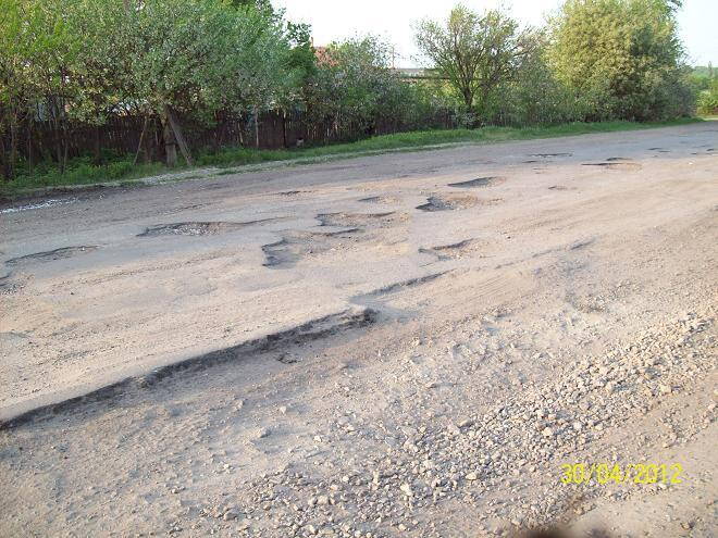

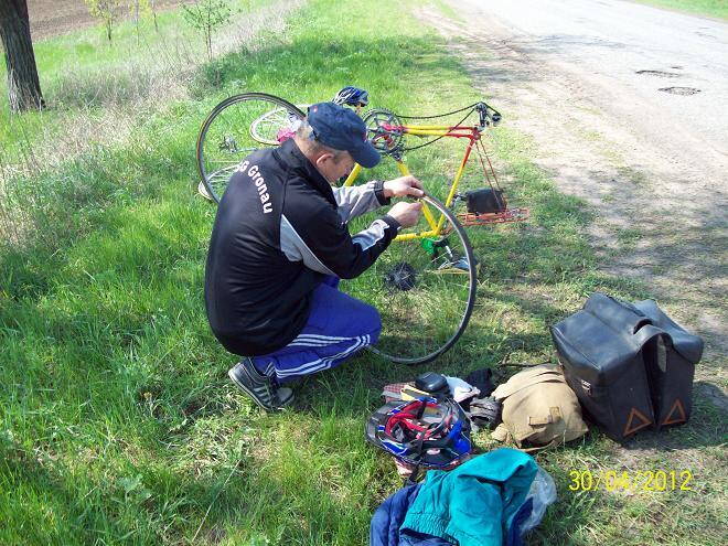

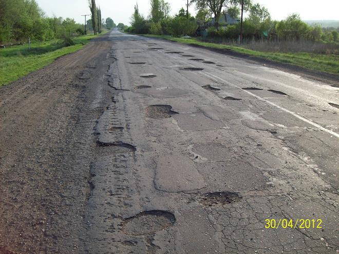

30 апреля мы с другом решили проехаться в соседний Северодонецк. 60км. туда и 60 обратно. Выехали утречком. Т.к. поездка предполагала асфальт, я поехал на СШ на трубках. Погода отличная, настроение тоже. Преодолели два серьезных подъема и катим дальше. Машин мало, но дорога начинает портиться, яма на яме. Как старательно не объезжай, трудно не влететь. И вот через 12км. первый пробой у друга. Но у него покрышка, без проблем разобрали заклеили и в путь. Настроение все еще радужное. Через 8км. лопается задняя трубка у меня. Была запасная приклеили к ободу, поехали дальше, но настрой уже тревожнее. решили ехать медленнее и быть внимательнее. На 46м километре опять лопается задняя трубка. Была в запасе еще одна, но клеить нечем. попытались приклеить клеем из аптечки, но ничего не получилось - не держит он трубку. Поворачиваем домой, я иду пешком качу велик, Виталик поехал искать клей. Где-то 1,5км я прошел - вернулся друг с клеем. После ремонта малым ходом едем назад. Доехали нормально, но осталось чувство неудовлетворенности: вместо 120 - всего 92км. Попробую скинуть пару -тройку фоток. Думаю с такими дорогами нам только ЕВРО встречать. Я вообще привык судить о порядочности местных властей по доргам. Дороги хорошие в районе - значит власть на месте. Плохие - значит воруют безбожно.
верно.

Трубки накачал 4-5 атм. Груз где-то 10-12кг на багажнике и сам 86. Первый пробой - прорвало сбоку у обода, очевидно после удара. Второй - спустило не резко, еще не смотрел. да и не буду - колеса на стенку . поставил клинчера .pitbrit согласен с Вами на 100% - с дуру поехал на трубках и главное-ж Турист рядом стоял. В таком возрасте непростительно. я дахе запас клея с собой не взял , думал что будет все ок.

Да, по таким дорогам сложно ехать, это при том, что это дорога не последнего значения в районе. Ничего, поедем ещё.

А тут на форуме были возмущённые вопросы:"Шо у нас МТБ-велы на дорогах делают???!!!" Шо-шо... Ездют... :-P По таким дорогам и с антипробивной резиной страшно разгоняться... :cry:
