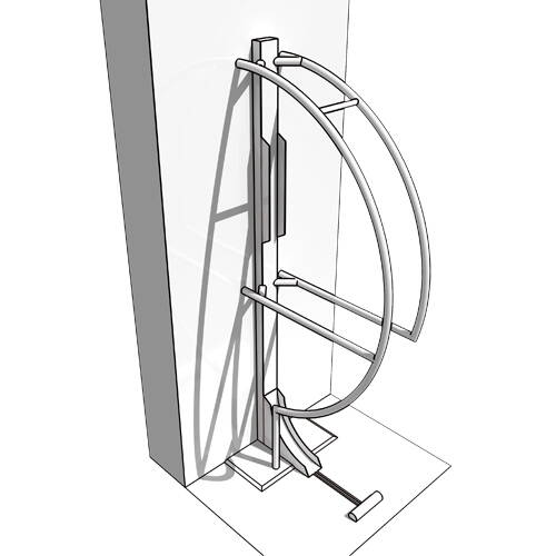

Привет всем! Прежде всего хочу признаться что сам являюсь заядливим любителем велосипедов, потому совсем недавно стал обладателем уже второго неплохого байка! Но именно етот вид альтернативного транспорта натолкнул меня на мисль создать более комфортние условия для езди на велосипеде.
Конечно, если подходить к вопросу более глобально, то надо би разработать целую инфраструктуру, схему движения автотранспорта и велосипедистов, места для велостоянок и даже соответствующие вело-СТО (не имею ввиду веломастерские). Вобщем и к етому дойдем,
но пока я решил начать именно с велостоянок. Кстати, забил сказать, что помимо велокатания занимаюсь архитектурой)
Совсем недавно, 1 июля етого года, в Черновцах призентовал свой проект велостоянки! Думаю что етот проект может бить первим решающим шагом к пути реализации большого велосервиса! Впрочем интересно мнение других людей, чьи отношения к велотранспорту Украини не безразлични!

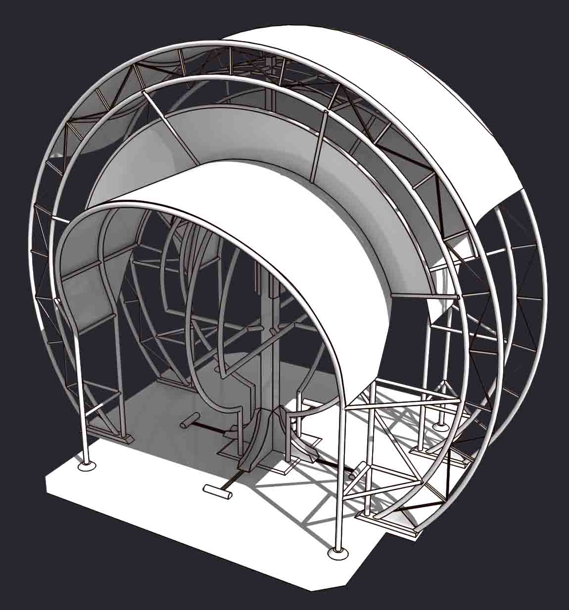

Комментарий к файлу: Велостоянка с навесом
NV.jpg [ 93.2 КБ | Просмотров: 2694 ]

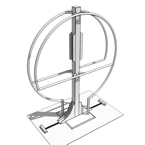

Комментарий к файлу: Стоянка на 4 веломеста без навеса
4.jpg [ 109.67 КБ | Просмотров: 2694 ]

А можно изобразить (схематически) припаркованный на стоянке велосипед? Для варианта с навесом - два велосипеда (под прямым углом друг к другу)... Пока не совсем понятно, как предполагается фиксировать машину у данной приспособы.

какие-то они слишком сложные, будет дорого стоить наверное и из-за этого их врядли много поставят
я думаю, лучше дешовых и некрасивых - но много, как в Голландии

Было бы нагляднее если на макетах добавить велосипеды, так не совсем понятно что это за конструкция из труб.
PS из такого количества материала можно сделать парковку на 15 велосипедов.

Сколько велосипедов можно припарковать на велостоянке с навесом?
Насчёт второго варианта: такая велопарковка будет значительно дороже в производстве, чем ныне существующие, при этом можно поставить меньше велосипедов. Чем она лучше?

Хорошие парковки, но дорогие. Можно меньше и практичней.

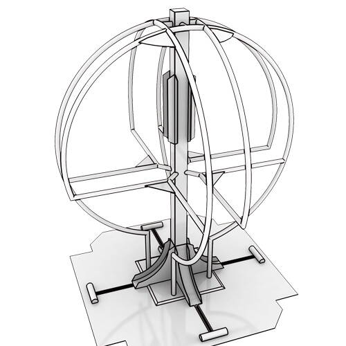

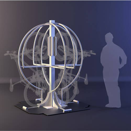

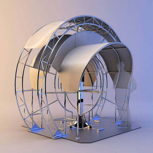

3.jpg [ 108.68 КБ | Просмотров: 2647 ]
NV_2.jpg [ 110.97 КБ | Просмотров: 2647 ]
2.jpg [ 84.8 КБ | Просмотров: 2647 ]
1.jpg [ 76.67 КБ | Просмотров: 2647 ]

Sergiu писал(а):
gallery/image.php?album_id=439&image_id=3653&display=popup
Круто! Смотрится действительно шикарно.

Непонятно - чем штатно на парковке фиксируется вел. Должен быть какой то штырь или крюк для переднего колеса или зажим для рамы, а уж потом хозяин, если захочет, пристегивает своим замком. А так , как на картине , велы будут уныло свисать как попало.

Выглядит непрактично. Надо поднимать велосипеды, что не всем под силу. Велосипеды будут цепляться при попытке их припарковать, будут падать обязательно - не у всех же идеально расположен центр тяжести, все разных размеров и форм. При падении или неаккуратном вытягивании с парковки буду отламываться манетки, педали, тормозные ручки (особенно приятно в случае гидравлики).
Лучше уж стандартный вариант:

Дело в том, что идея создания велостоянки с навесом не случайна! Вот представим, что ви катаетесь в летнюю жаркую погоду, хотите отдохнуть и спрятаться от солнца, но вокруг ни одного деревца...и в етот момент ви замечете навес, да еще с четирьмя стоянками! Видимо человеку приятно будет оставить в надежном месте свой вел и немножко постоять в тени под навесом, прячясь от жгучего слонца!)
Аналогичная ситуация в дождевую погоду! И что самое интересное такого типа стоянки можно устанавливать возле остановок, у ресторанов, баров-кафе, на площадях и даже в парках, другое дело если их надо много...ну в етом случае уже без навеса!)
