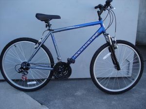

Друг предложил велосипед, Rock Machine Manhattan, велик 2006 года, говорит, что проехал на нем немного, на велике нет самой большой передней звездочки, просит за него он 800 грн. Подскажите стоит ли покупать данный вел за эти деньги, и сколько реально этому велу цена. Буду очень признателен за помощ. Модель вела как на картинке.

Работу переключателей проверял переднего и заднего? Как цепь переходит с больших звёзд на малые спереди и сзади? Нормально, в принципе работу переключателей можно отрегулировать и самому в Интренете информации полно. Самое главное какой люфт в каретке где крепятся педали и передние звзёды не сильно большой, если очень большой то необходимо менять подшипники в каретке. Если подшипники в нормальном состоянии то отлично, цепь не сильно вытянулась, как вилка работает нормально. Если все эти узлы нормальные то можно покупать 800 грн за такой велосипед-это примерно полцены нового.

Пока за проверку работоспособности деталек не брался! Видел только внешний его вид. В пыли он как то неочень смотрится! По рассказам друга, передняя каретка менялась в прошлом году на Шимановскую за 60 грн+30 взяли с него за установку. Меня пугает то, что нет большой звезды впреди! Как проверить работоспособность амортизаторов вилки?

Если пугает что нет большой звезды спереди-повод для торга в сторону снижения цены за велосипед на цену покупки новой системы. Цены на системы можно посмотреть в ветке "Велобрахплока. Куплю. Продам. Веломагазины" тема "Веломагазины" есть сайты веломагазинов Харькова можешь зайти и примерно глянкть цены понравившейся системы.

А на фотке все звезды есть. На таких велах ставят неразборные системы - звезды крепятся заклепками, поставить снятую будет нетривиальной задачей. Интернет говорит, что это сверхбюджетный ситибайк, сайт рокмашины о нем не знает. Вообще за такой вел я отдал бы не больше 400грн, и только при идеальном состоянии

На фото указана только модель, вел друг выиграл по какойто акции. Мне кажется, что звезда была попросту выбита в результате прыгания по бардюрам. Новая система стоит впринципе недорого. Данная модель, как говорят сайты, стоит около 5000 российских рублей.

Дороже чем 600 грн брать нет смысла. :biker:
