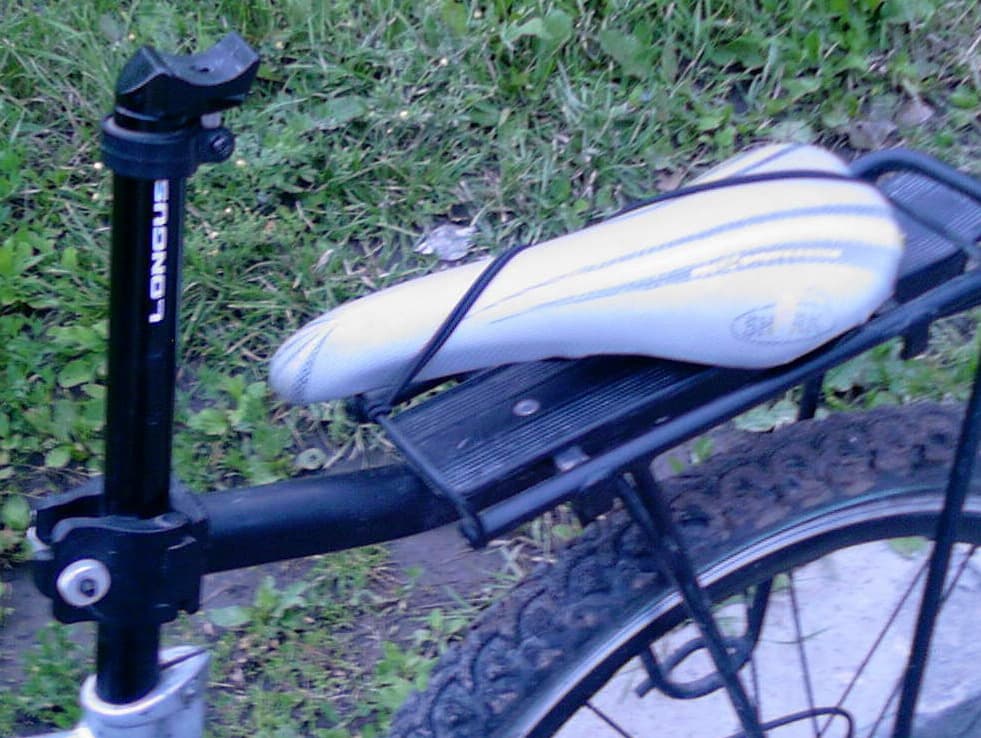

Решил Камрады расказать случай который со мной произошел .Сижу я значит на веле ,держусь за носик сиденья и раскачиваюсь вперёд-назад разговаривая с товарищем , тут происходит треск и я падаю назад :shock: в панике пытаюсь удержаться, хватаюсь рукой за что-то пальцы попадают между спицами и рамой . в итоге пальцы в крови но это мелочь :-) .Лопнул болт который крепит седло к подседельному штырю .Какие были-бы последствия если бы он сломался на ходу или в прыжке или еще где? наверное мог стать слегка инвалидом :roll:
прикладываю фотки
Photo-1.jpg [ 230.41 КБ | Просмотров: 2607 ]

У меня на ходу лопался болт. Просто на ровном месте, при плавненьком разгоне. Просто отвалилось седло, обошлось без травм. Хорошо, нашли все части от замка и у аборигенов попросили болт. Болт понятное дело был некаленый и его быстро согнуло дугой - седло качалось - под конец ехал на ногах

На ходу на ухабах кресло под моим весом "срывало" с горизонтального вида до почти вертикального (хотя болт крепления затягивается до пука). В последний раз даже не останавливался - до дома оставалось 1,5 км, так и доехал. Наверное это не так напряжно как если бы сломался вынос :-)

Болт не каленый. Просто прочность 10.9 (на моем креплении).
У ширпотребных чаще всего вобще 5.6, вот и гнулся.
