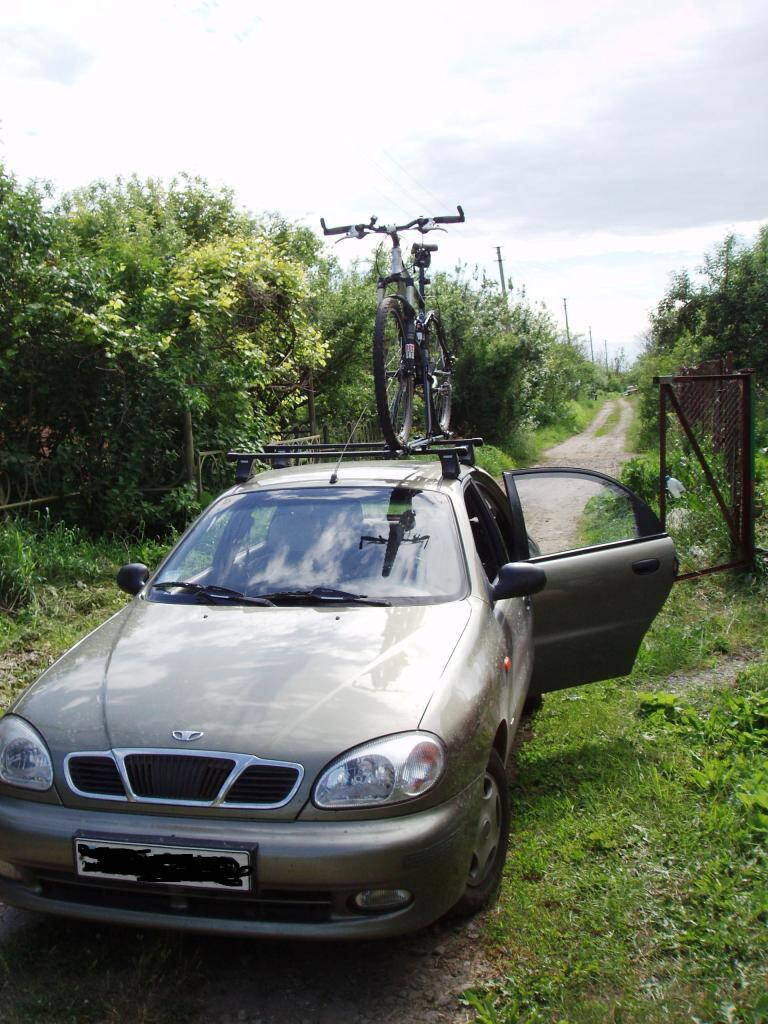

Возил два на крыше, все оборудование Thule. Рейки и скобы крепление выбираешь на сайте по модели авто. Цены - да, не дешево, но при этом качественно сделано. В Харькове есть магазин - привезут что угодно.
В основном проблемы не с весом, а с лобовым сопротивлением, т.е. скорость по рекомендациям Thule - до 75 км/ч. Я ездил с двумя до 90, дальше стремно - свист стоит невероятный в салоне. Аэродинамика знаете ли хуже.
Сами багажники (крепилки велов) перешли универсальны, т.е. сейчас юзаю уже на другой машине, покупал только новые рейки и крепилки реек.
Transportation.JPG [ 143.75 КБ | Просмотров: 4916 ]
