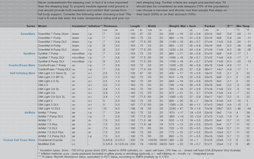

Вот нашел еще такую табличку, она на буржуйском но вроде все понятно. Единственно там нет Ижевского но по нему если я правильно понимаю: R=1.1 Вес 500-600гр., толщина 0,8 см (распространенный), упаковка 60х17(15), размер 180х60. Если в чем не прав поправьте кто по мудрее.
Коврики.jpg [ 202.79 КБ | Просмотров: 5990 ]
