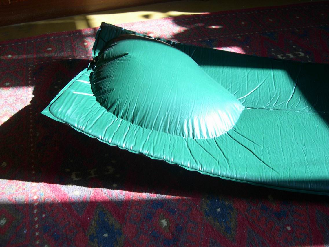

В последнем походе (сентябрь Крым) столкнулся с проблемой грыжи у коврика Therm-a-Rest Trail (с обеих сторон симметрично). Хотя сам виноват - чаще всего надувал "до звона" и носил-возил в рюкзаке в стандартном чехле, то есть при упаковке коврик перегибался вдоль, а потом скручивался. Именно от центра грыжа и начала расти с характерным похрустыванием, даже сперва мысль была, что какое-то крупное насекомое лазит по дну палатки в ногах . Грыжа росла как раз последние три ночи похода, в начале ничего, но чем дальше тем неприятнее. Дома коврик хранил в развернутом виде. Коврик послужил два сезона ... где-то 40+ походных ночей (больше 10 поездок в 3-7 дней). Так что... не повторяйте моих ошибок ;)
Ну а теперь, постараюсь из оставшейся части коврика сделать более "короткую версию" обрезал ~45см, так что осталось ~135см (грыжа полезла с противоположной стороны коврика от клапана). Ну а если не получиться... буду покупать новый, но уже постараюсь ошибок не повторять.
Собственно фото-данные:
До "обрезания", - http://picasaweb.google.ru/lh/photo/mlK ... directlink. вроде отлично – у коврика появилась подушка, но это не так, грыжа с обоих сторон, так что…. на мяче спать неудобно
Собственно "отломанный ломоть" в разрезе, видна область грыжи - http://picasaweb.google.ru/lh/photo/zCV ... directlink
Остатки былой роскоши - http://picasaweb.google.ru/lh/photo/yA7 ... directlink
Комментарий к файлу: "Грыжа" ну или отслоение внешнего слоя на коврике "самонадувайке" Therm-a-Rest Trai. Явная иллюстрация к советам не перекачивать коврик и избегать продольного изгиба при транспортировке (грыжа начала расти с центра – где сгиб)

Раз уж делал вскрытие и надеешься заклеить кусок, не пытался удалить "грыжу"? (приклеить пенку к оболочке)

Действительно, судя по фото, была возможность приклеить наполнитель к стенке. У меня такой же, за два года два прокола(по неаккуратности)-использовался регулярно, отслоение тоже есть в месте изгиба, но очень незначительное.

Грыжу с теннисный мячик скорее всего прежде всего попытался бы лечить... уколами шприца с клеем. Но тот "шарик", который уже был у меня... шприцем пришлось бы набить много дырок при этом где гарантия, что поролон везде пропитается клеем и будет держаться. Достаточно одного небольшой плохо проклеенной области и в походе опять появиться грыжа. Разрезать и мазать... а как потом надежно и герметично заклеить широкий разрез. При этом грыжа то есть с обоих сторон, так что это уже два разреза. Да и есть уже негативный результат такого метода, как написали на сайте Скитальца (сейчас http://skitalets.ru что-то не доступен, как попаду - сброшу ссылку), все отслоилось уже через поход.
Мне показалось, что надежнее будет просто отрезать, взять материал куска с грыжей и наклеить на торец оставшегося куска с клапаном. По крайней мере постараюсь осуществить такой вариант.
Зашить. Перед проклейкой.

Мне показалось, что место шва будет слабо держаться за поролон.... Хотя действительно раз экспериментировать, то надо было для начала попытаться справиться с грыжей. Даже если ничего не получилось - был бы опыт :smile:

Avenger писал(а):
А можно подробнее расписать ошибки?
Основные ошибки которыя допускал я:
1. Накачивал до звона. То есть надувал на сколько сил хватало... ну в смысле поплотнее (а то ведь есть умельцы грелки разрывать), чтобы пока закручивал вентиль, оставалось около 1.2-1,5 атмосфер внутри. Причина, не столько чтобы помягче, а из-за того что кручусь во сне, регулярно заворачиваюсь "буквой Зю", появляются точки, в которых давление "спящего тела" выше, соответственно "тело" в этих точках подмерзало и просыпалось. Если коврик накачать, вроде ж теплее. А по инструкциям этого делать не стоит.
2. При упаковке в фирменный чехол сворачивал коврик пополам вдоль, а потом уже скручивал.
Если так не поступать, то по словам Комбрига коврики живут и 20 лет. Он очень подробно расписал про коврики в статье Походное снаряжение - Туристические коврики (изоматы). Обзор различных типов туристических ковриков. Там так и сказано (заметно короче чем выдал я :oops: ):
К отслаиванию оболочки может привести полное (до отказа) надувание самонадувающегося коврика и последующее поперечное складывание этого коврика - сопротивление наполненной воздухом пены будет требовать очень большого усилия при складывании, что создаст в местах сгиба критическое для склейки пены с оболочкой натяжение.
Судя по цитате Комбрига - там критично именно складывание в надутом виде: "надувание самонадувающегося коврика и последующее поперечное складывание" - я не знаю как так можно с ковриком обращаться :)
Вроде в инструкциях, инете и в Екстриме мне объясняли что складывать его нужно сначала сдув - т.е. пару раз свернуть/развернуть, а потом уже сворачивать для упаковки.
Ну, собствено да, Комбриг говорил про складывание надутого коврика. Я же все делал в несколько этапов, стараясь сначала выпустить воздух, а потом уже сворачивая в чехол. Но ведь упаковка коврика с переламыванием вдоль тоже нагружало соединение поролона с внешней обложкой, так что.... в общем, лучше этого избегать, хотя фирменный чехол именно под такой вариант сворачивания. Но что мешает самому пошить чехол (заказать) под вариант сворачивания без перегиба вдоль. Сам так не делал так как упаковать тубус длиной ~50см, сложнее, чем "банку" в 25, которая часто отлично помещалась во всяких котелках и т.п.. Но.. вот и получил результат.
